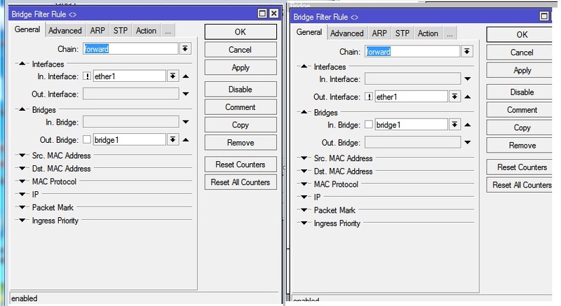

    Padrão Re: Acessando Radios de Outras Interfaces
    Citação Postado originalmente por Fernandols Ver Post
    Sim mas vc tambem pode usar com filtros na bridge como postou tambem funciona perfeitamente.
    Acho que essa regra faria o bloqueio de todas as interface sem que haja a necessidade de fazer interface por interface.
    1- O que vai para a brigde sera drop. Exceto que vem da ether01
    2- O que vem da brigde sera drop Exceto que vai pra ether01..
    Se estiver errado me corrijam... Sucessos a todos..
Nome:	         Filter Bridge.jpg
Visualizações:	95
Tamanho: 	95,4 KB
    Citação Postado originalmente por maxibelo Ver Post
    Vou testar, e vou aproveitar pra testar in bridge out bridge drop, deve isolar a bridge tb.
