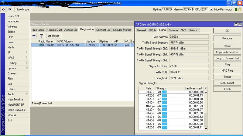

    Boa tarde amigos apliquei as configura, seguinte só que não consigo de jeito nenhum baixar o sinal olha só o jeito que tá o chain0
Nome:	         sr71.jpg
Visualizações:	403
Tamanho: 	110,4 KB

    Olá Java
    Em primeiro lugar você tem que verificar seus cabos pois a diferença de sinal entre antena 0 e 1 esta grande 30 Db 1000 vezes menor na antena 0 e ralação a 1.
    Depois de resolver este defeito tenta realinhar as antenas.
    Tenho uma pergunta, a visa é boa, esta desobstruída?
    Luís

    Boa tarde amigo, olha retirei os cartões 1 dos cartoes estavam com defeito retirei e coloquei 1 xr5 em cada ponta sinal -59, sim a visada está 100% livre.

    Java, os dois sinais estão com -59?
    Luis
    Padrão Re: Ajuda enlace de 41km com antena de 34dbi dupla + sr71-15 5ghz
    Sim, os dois estão com -59
    vlw
