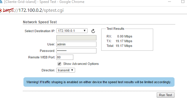

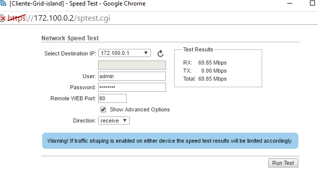

    Últimos testes.
    Do cliente upload:

Nome:	         up-under.png
Visualizações:	219
Tamanho: 	20,3 KB
    Download do cliente:
Nome:	         ap-under.png
Visualizações:	338
Tamanho: 	76,9 KB
ID:      	63318Clique na imagem para uma versão maior

Nome:	         down.png
Visualizações:	244
Tamanho: 	20,7 KB

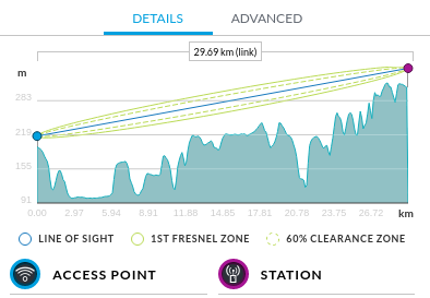

    To precisando fechar um link de 30km, to pesando em usar 2 airgrid de 27, to sem grana pra comprar algo melhor. Vocẽs acham que consigo passar 8 ou 10 megas nessa distância?

    Nunca amigo... Nessa distancia RB912 + dish 34 pra pensar em passar alguma coisa...
    Amigo, 30Km não recomendo AirGrid não.
    Citação Postado originalmente por alysson28 Ver Post
    Padrão Re: PTP 6 km com AIRGRID de 27 dbi fica bom?
    Rocket m5 + dish 30dbi, conseguiria quanto de trafego nessa distância de 30km?
    Esse aqui é meu cenário:

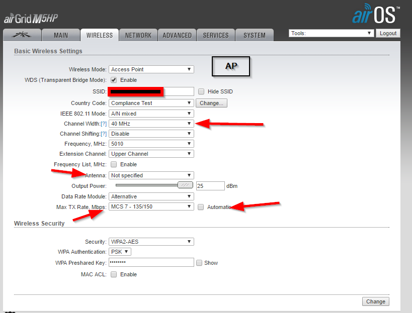

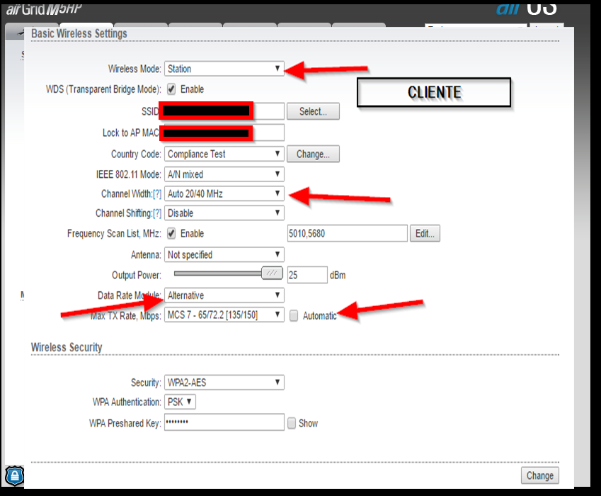

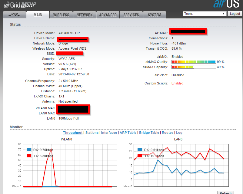

    Bom dia camarada. Tenho 1 enlace feito com 2 Ubiquiti Airgride M5 de 27Dbi a uma distância aproximada de 6 KM com visada limpa e CCQ a 100% e só consigo passar no máximo 25MB. Sabe me dizer o porquê de não consegui + do que isso? Estava esperando passar pelo menos 50MB. Fico no aguardo. Valeu!
  13. #33
    Citação Postado originalmente por colares65 Ver Post
    Prints dos rádios ajudariam a entender o problema. Sem isso é exercício de vidência
    Prints das abas principais e das configurações
