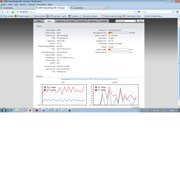

    bom dia meus amigos, seguir o conselho do nosso amigo e voltei para 5.8 as nanobridge linkaram mas sinal baixo -90 ccq baixo 48 ping alto e nao navega na internet a noite vou postar fotos da estacao wds para voces analisarem, mas vale lembrar que foi um avanco grande e tem muita coisa para ser ajustado, desde ja agradeco a voces.
    Padrão Re: Duvida.
    Citação Postado originalmente por Guilhermegoa Ver Post

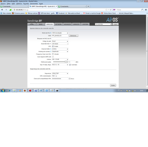

ID:      	40987 Bom dia ai estao as imagens da minha estação wds não estou conseguindo acessar o ap por conta do tempo de resposta meu ptp tem 12km o nivel do sinal esta em -90, voces poderiam me ajudar?

    Aumente a potencia um pouco e confira o alinhamento. A potencia esta muito baixa para esta distância.

    Bom dia meus amigos, já aumentei a potencia das duas antenas estao com 23dbm e mesmo assim estao com ping alto e perdendo muitos pacotes, muito estranho porque quando fiz os testes com 2.4 não perdia pacotes somente os pings estavam altos voces tem alguma sugestao para melhorar isso?

    Boa noite,
    Desculpe pela pergunta, mas os LEDS dos rádios estão virados para a mesma direção? Existe a possibilidade das rádios estarem invertidos? Ex.: Um com os leds para bairo e o outro para a direita.

    obrigado meu amigo, mas a polarização esta certa (os dois virados para a direita) acho que é fresnel, pois existe arvores bem altas pelo caminho. pois estao perdendo muitos pacotes e ping alto, mas que eu acho estranho que isso nao acontecia em 2.4 nessa frequencia nao perdia pacotes e sim ping muito alto. Desde já agradeço a todos.
