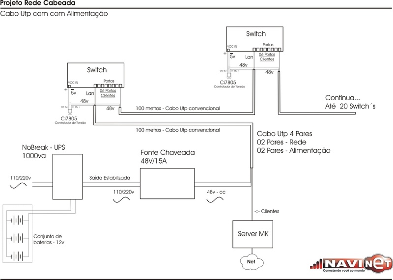

    Padrão Re: Projeto de Rede Cabeada - UTP com alimentação
    Citação Postado originalmente por nalvo Ver Post
    Saudações amigos do Under...
    Segue em anexo, uma cópia de um projeto que estou executando aqui.
    Trata-se de uma forma eficiente de se alimentar os switch´s, afim de evitar travamentos e de
    se transportar dados e alimentação via cabo utp.
    Anexo 40067
    Ola Boa NOite, voce ainda usa dessa tecnologia, e se pode me dizer aonde encontro essa fonte de 48v com 15a

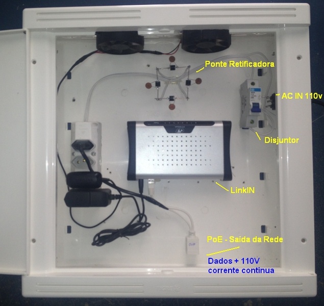

    Avatar de nalvo
    May 2012
    Baixo Guandu-ES
    225
    Amigos.... Segue foto do painel de distribuição de dados e energia que estou utilizando aqui.
    Esquema muito simples, o qual eu retifico os 110v da rede eletrica, e injeto junto com a minha rede de dados....
    Nas caixas instaladas nos postes vai 01 par de PoE, onde chaga os dados e separa a alimentação (foto 02)...
    Simples e Prático!!!!
Nome:	         Painel.jpg
Visualizações:	2102
Tamanho: 	96,7 KB
ID:      	44607Clique na imagem para uma versão maior
Nome:	         004.jpg
Visualizações:	949
Tamanho: 	92,0 KB
ID:      	44609Clique na imagem para uma versão maior
Nome:	         003.jpg
Visualizações:	1064
Tamanho: 	75,0 KB
    Nalvo vc coloca 110 vac no cabo?
    o esquema ideal seria uma fonte que transforma-se 110 vac em saida de 170 vdc e jogar longe
    ZOOM NET TELECOM LTDA Avatar de OSNIR
    Feb 2011
    PARIPIRANGA - BAHIA
    353
    Rsrs... Terrorismo no fórum...
    Cara isso é loucura, voce esta retificando AC sem isolar por um transformador ou uma fonte chaveada? ta doido, maluco ou coisa parecida? a única coisa que quero saber é como esta reduzindo a voltagem para os 12v do switch ? o resto é loucura a meu ver.
  13. #33
    Citação Postado originalmente por OSNIR Ver Post
    Assim é complicado
    O certo é colocar uma fonte chaveada com saida de 170 vdc
    Mas não encontro essas fontes em lugar nenhum
    Alguem conhece onde comprar?

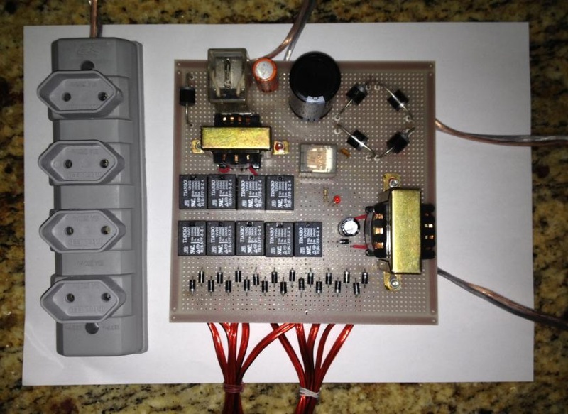

    Avatar de nalvo
    May 2012
    Baixo Guandu-ES
    225
    Amigos, não é terrorismo não...
    Tem algum técnico em eletrônica ou engenheiro ai? Não? OK! Presente! podem falar comigo!
    Com relação à fonte dos switchs: Elas são chaveadas e funcionam com AC ou DC e podem operar entre 100 a 220 V.
    Essa fonte me fornece 160V CC.
    Esse painel que aparece na foto anterior nao esta completo, esta faltanto a outra placa (da fonte), projeto meu tambem!
    Segue a foto: (nao tirei foto do painel todo montado, tem nele ainda o banco de baterias).
Nome:	         fonte_2013_02.jpg
Visualizações:	2943
Tamanho: 	156,2 KB
  16. #36
    Feb 2011
    PARIPIRANGA - BAHIA
    353
    Amigo, explica para que tantos relés? tantos diodos? quanto as fontes funcionarem com AC ou DC esta correto, porem o fato de fazer a conversão AC / DC já irá consumir uma corrente maior que se utilizasse uma conversão DC / DC,
  17. #37
    Avatar de nalvo
    May 2012
    Baixo Guandu-ES
    225
    Chaveamento para entrar em modo bateria, e chaveamento para colocar todas as baterias para carregar com apenas um carregador flutuante...
    Eu ai postar o esquema eletrico completo aqui... mas só vai me dar perturbação isso.... é melhor deixar quieto e quem achar que isso é loucura ou nao funciona, podem pagar os 2 mil no painel da ccn ind, e mais um rio de dinheiro com pd´s.
    Esta fonte que mondei ja esta rodando em uma rede com 2500 metros, muitos e muito switchs, e 80 clientes instalados.
    Total gasto: 2600,00 (rede toda), custo por cliente R$ 32,00.
    45 dias rodando sem parar, sem pausa, teve 3 interrupções de energia nesse periodo e a rede nao parou.....
