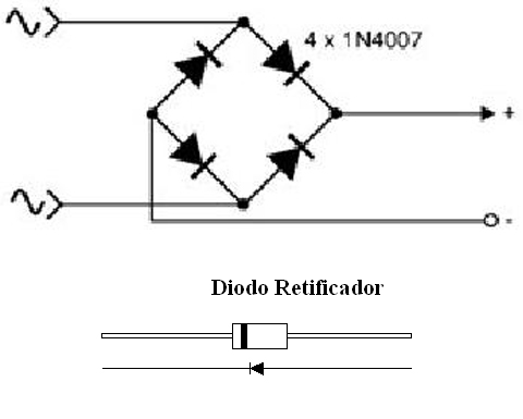

    Nalvo, há algum tempo venho acompanhando os seus topicos de rede cabeada, muito boa sua iniciativa. Eu comecei a usar cabeamento por ser mais barato e por funcionar melhor perto do provedor, hoje eu tenho mais de 3600 metros cabeados em postes usando 110v. Isto esta tirando o meu sono, pois morro de medo de partir um fio destes e atingir alguém na rua, afinal são 110v. Como voce trata esta questão, existe alguma proteção na sua rede caso se rompa algum cabo destes?
    Avatar de nalvo
    May 2012
    Baixo Guandu-ES
    225
    Padrão Re: Rede Cabeada - 110v injetado - Projeto Escrito e na prática
    Ronei, eu tambem tenho essa preocupação, mesmo nao tendo nenhum caso de problema assim...
    A solução para isso:
    Transforme a corrente "alternada" da rede 110 para "contínua", colocando uma ponte retificadora na saida da que vai para seus switchs, ou vc tambem pode montar essa ponte retificadora com 4 diodos, feito isso, vc vai oferecer menos risco de choque eletrico, e tambem estará mais próximo das exigencias da empresa de energia (90v cc).
    Obs:
    Use diodos grandes.
    Nao utilize fontes com transformador (nos switchs) .
    Anexo: Esquema de ponte retificadora
Nome:	         ponte01.jpg
Visualizações:	3702
Tamanho: 	54,6 KB
  13. #33
    Me fala: com esse modelo o que acontece na pratica se por exemplo um cabo atingir alquém? vou ter perda de tensão no cabo? o que tenho hoje é um disjuntor de 10A no começo da rede para desarmar caso aconteça algo, mas isso não é confiavel e com o aumento da carga dos equipamentos ele tende a começar desarmar.
    Troque o disjuntor por um fusivel de 10a.
    A corrente continua nao costuma dar choque, e mesmo se der é bem fraco.
    O idela é um fusivel por switch, assim a sua rede nao vai parar por completa.

    Olá, nalvo... qual o valor do resistor associado ao led? E com relação a ponte retificadora, quando vc diz pra usar fonte sem transformador, vc quer dizer pra ligar a saída contínua da fonte direto onde normalmente é ligado o secundário do transformador? Abraço.
