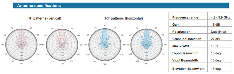

    Padrão Re: Imagens da nova APC 5M-18 Intelbras
    Oficialmente são 16º:
Nome:	         5m18.jpg
Visualizações:	175
Tamanho: 	77,1 KB
    Pelo tipo de patch que usa ela é muito fechada, saindo dos 15-18º o ganho cai muito, coisa que não acontece com digamos NS M5.

    Então, com esse ângulo de abertura, ele não é o mais indicado para PTMP... o ideal é usá-lo em PTP.
    Agradeço a informação.
    Abraço.

    Nao. Para PtMP o maior ângulo é desejado, pois o espectro é "espalhado". Para PtP o contrário é desejado, pois quanto menos for aberto o espectro, menos interferências gero e recebo.
    A NSM5 deve ter uma abertura de uns 45°-60°, nesse cenário ela é muito melhor que a APC-5M-18.
    Lembro um caso onde um membro queria cobrir 360° usando Rocket Dish de 30 dBi por causa do alcance. Para ele cumbrir a meta teria que colocar algumas dezenas de antenas na torre e olhe lá.

    No meu entendimento, o APC 5M-18 é uma CPE e sendo assim quanto mais direcional melhor, pois ele só tem que enxergar a BASE, esta sim deve ter abertura maior para melhor cobertura.
    Aproveitando esta característica somada ao altíssimo desempenho do APC 5M-18, tenho utilizado ele também em enlaces PTP curtos.
