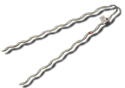

    como vc prende o hercules no poste?
    Padrão Re: Raios queimando switchs
    Citação Postado originalmente por chatokorn Ver Post
    Com alça pré-formada!
Nome:	         alca-pre-formada.jpg
Visualizações:	130
Tamanho: 	13,4 KB
