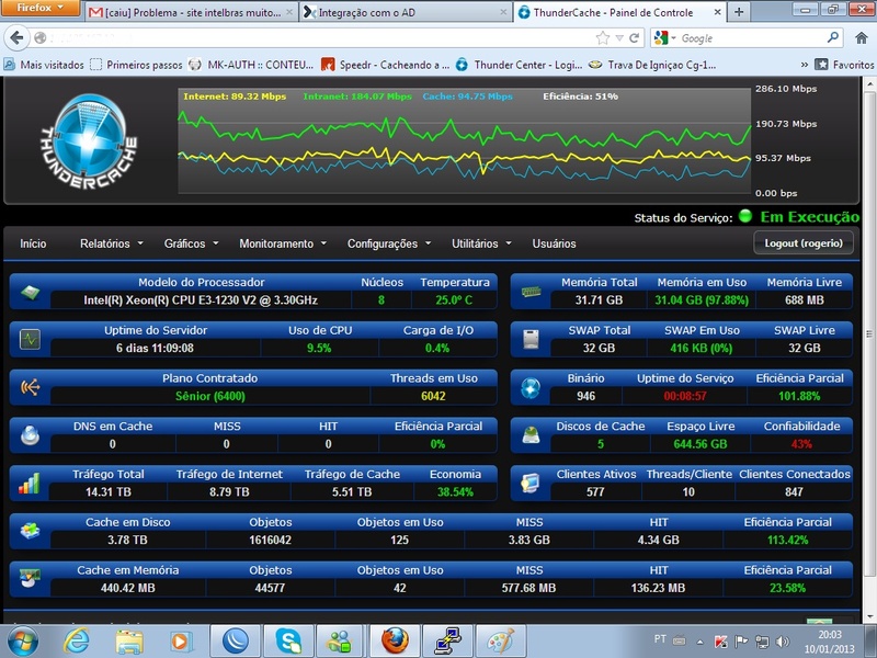

    ta aqui meu amigo meu historico de bug des da nova rev 7.1 olha o uptime
Nome:	         thunder10012013.jpg
Visualizações:	604
Tamanho: 	131,9 KB
    estou aguardando seu contato para colocarmos o thunder a bomba na sua rede ai abraços!

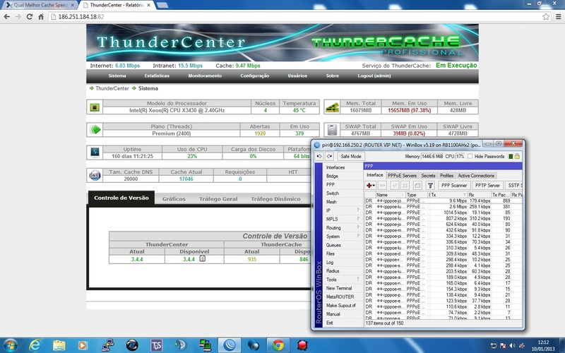

    Segue um print do thunder em uma rede com 1500 online em media, nenhum bug depois do ativamento!!
Nome:	         thunder.jpg
Visualizações:	437
Tamanho: 	200,1 KB
