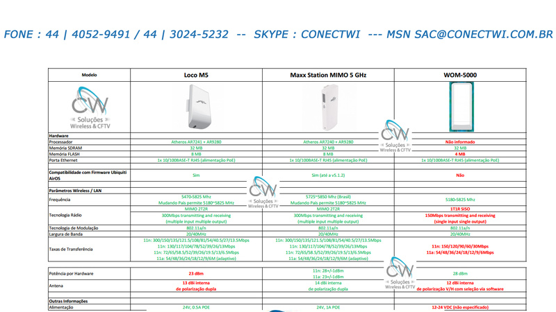

    Talking Re: LANÇAMENTO CONNECTOWAY x INTELBRAS
    Comparativo dos produtos:
Nome:	         MAXXSTATION-CONECTWI.jpg
Visualizações:	209
Tamanho: 	135,4 KB
ID:      	42202Clique na imagem para uma versão maior

    GRKNET se quer minha opiniao... nano é superior a maxxstation, primeiro... pq o processador é o mesmo... porem o que acontece é um overclock, que vem por aumentar o consumo de energia do radio e aquecer o mesmo proporcionando TRAVADAS e pedido de reboot. segundo pq nao adianta ter mais q 180 mhz pq a maioria destes radio são pra clientes pppoe ou ip e o consumo de processamento é minimo... terceiro pq o que faz a fama do radio não é processador mas sim a qualidade de trasmisão de pacotes via rf. ou seja neste caso nano ganha pq é 2x2 e é mais sensível. agora me diz um bom motivo pra pagar o mesmo preço da nanostation q é o radio mais vendido do PLANETA e q ja esta a quase 10 anos no mercado e cujo o rma HOJE é o menor do mercado...
    só pq é brasileiro??? se bobear é capaz da placa ser fabricada na china ou pelo menos 90% dos componentes!
