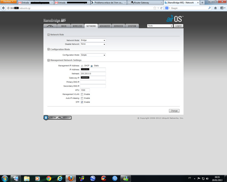

    eu tava olhando suas prints agr e vi la modo de rede na parte de network e esta como "PONTE"
    manda uma print com as outras opções pois uma ponte seria vc passar seus clientes de um lado para o outro usando um mesmo caminho! é onde eles estão utilizando o mac da station
    se puder mande um print mostrando as outras opções da caixa alem de ponte o q mais tem???

    Segue o print amigo do que tem configurado!Clique na imagem para uma versão maior
Nome:	         Sem título.jpg
Visualizações:	158
Tamanho: 	78,4 KB
    Padrão Re: Problema enlace de 3 km com nanobridge de 22dbi
    Eu vi aqui amigo agr está correto pq no primeiro print tava como ponte e não como bridge!

    onde eu prestava serviços as configs das nanos eram dessa forma e passava o mac para o mikrotik:
    AP-WDS (ponto mais alto)
    Network mode Bridge
    em Wireless eu utilizava aberta a criptografia
    apenas amarrando o mac da station no ap
    Detalhe, alem de uma ser ap e outra station
    tudo quera feita em uma era feito na outra
    reseta suas nanos e deixa config de fabrica e começa td de novo mudando apenas os necessários
    AP para AP WDS
    STATION PARA STATION WDS
    DEIXA sem Segurança apenas utilizando o amarramento em MAC
    network deixe como está e se tiver que mudar mude apenas para Bridge mode
    não se esqueça de mudar o ip das nanos se não vai dar conflito rsrs
    Desabilita os DHCP SERVER das 2 nanos e deixa só o do Mikrotik caso tenha !
    Só altere isso e veja o resultado
