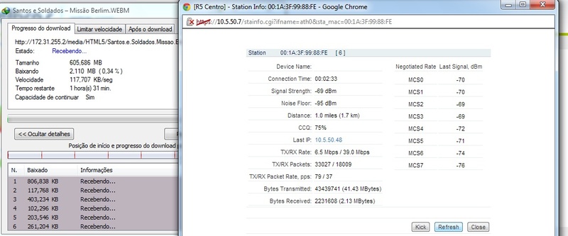

    Olha perdi 7horas fazendo teste sempre salvei e todas as alteraçoes mandei aplicar e aguardei os 30s
    Nem me fale em teste de banda, pq ai sim fica sem condiçoes.
    Com sinal cpe em -62 na rocket -71 variando entre 58.5/65 com um simples download de 1mbps ela chega a perde o contato com a torre
    ccq cai a niveis de 60% e data rate geralmente cai pra 6.5/6.5
Nome:	         datar.jpg
Visualizações:	571
Tamanho: 	77,6 KB
    E nao a como esquecer ccq/snr e afins pois ele perde o pppoe frequentemente. Sinal que nao esta certo.
    Tenho 10 unidade a disposiçao, testei outras 2 mesmo problema. Testei com firmware 1.1 mesmo problema.

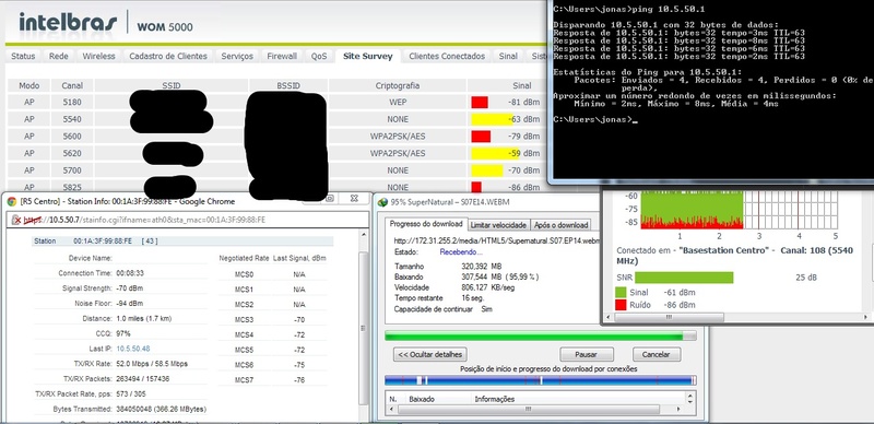

    Bom subi novamente o wom 5000 no mastro e seguindo um palpite de uma amigo no msn resolvi mudar de canal a rocket que envia para esta wom.
    Antes canal 5745 e agora 5540, pois segundo ele teve melhores resultados com a Wom justamente com canais a baixo de 5700*
    E nao é que aparentemente funciono o.O
    Snr ainda cai, porem para nivel creio eu aceital 19db
    A screen pode explicar melhor:
    - ccq praticamente nao se altero com uma transferencia em media de 7mbps
    - Ping no servidor na faixa media de 5ms
    - Data rate alternando entre 52 a 58.5
Nome:	         baum.jpg
Visualizações:	608
Tamanho: 	104,2 KB
Nome:	         baum.jpg
Visualizações:	608
Tamanho: 	104,2 KB
