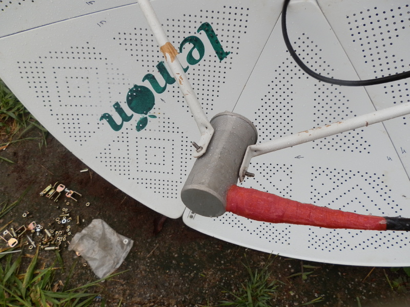

    Aos amigos, não desperdice tempo usando dipolo da Zirok na antena da Lemon, é dor de cabeça na certa!
    Padrão Re: Enlace de 60 Km com antena Lemon 38 dBi. Sinal, -50 dB.
    É exatamente isso que quero saber. Pois a conta fecha barato com o alimentador da Zirok / Aquario. Por mais que compre uma antena para removê-lo, consegue-se comprar uma por R$130,00 e a antena da Lemon por mais uns R$200,00. Daí, uma solução com 38Dbi sairia por R$300 e poucos dinheiros. Já iria planejar logo pra um enlace de 60km que preciso fazer, pensando em usar uma solução dessas.

    Caro, uma coisa que meu pai me ensinou que sempre me lembro é não trocar o certo pelo duvidoso. Se tu instalar um dipolo "gato" na Lemon que não foi projetado para ela quanto te custa se der problema? Qual preço da hora técnico do teu técnico para subir na torre e consertar o estrago? Quantos clientes insatisfeitos você terá? Quantos cancelamentos? Muitas das vezes queremos fazer economias que se for pensar bem não compensam correr o risco. Sobre o estaio seria melhor consultar um engenheiro para fazer os devidos cálculos. Um grande abraço.

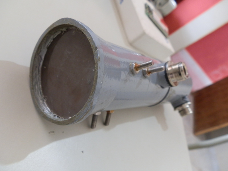

    bom, ja vi essa parabola para banda C , obvio que mudando o alimentador funciona em 5.8. mais um detalhe, o alimentador da foto tenho quase certeza que é de uma genge, o problema e homologação..

    Amigo tu pega o alimentador da antena aquario 5.8 60cm, tem ela com polarizacao simples ou dupla e faz uma adaptaçao para fixar o suporte da antena que vai funcionar beleza.
    Obs: alimentador da antena aquario offset ou zirok.
    Só não pode se esquecer da DISTÂNCIA FOCAL".
    A Ideal Antenas vende o Feeder, ou alimentador por R$250,00 e é de ótima qualidade e já vem com suporte perfeito para essa adaptação. É só falar com a [email protected]

    O alimentador que compro da IdealAntenas já vem com essa adaptação é só colocar nas hastes da antena.

    Dipolo não funciona em qualquer antena, apenas aquele que foi projetado para determinada antena. Existe N cálculos que já feitos na hora do projeto/fabricação!

    Essa antena não usa qualquer alimentador, usa um um específico para ela na frequência 5GHz. Quanto a fabricação, é um amigo nossa engenheiro que fabrica, quem se interessar me envie uma MP que passo mais informações para venda. No vídeo foi usado uma RB433 com XR5.
    Obs.: É possível usar dupla polarização nessa antena como mostra as duas imagens abaixo.

    Conforme li este post, lembrei de uma antena que testei de 2,20m telada ,cortada para frequencia de 2.4ghz e de 42dbi que eu mesmo adaptei em 2009!
    Sim, esta antena deve funcionar muito bem para frequencia de 5ghz, pois o alimentador, conforme vimos, está fabricado para esta frequencia em dupla polaridade. o pessoal da GEENGE antenas aqui de porto alegre é fera nisso.
    Bom, a minha antena fez 40km passando 20MBfull facil. com duas antenas dessas, se faz sim os 60km com esse nivel de sinal, se tiver radiovisada livre. infelizmente não temos homologação no Brasil para bons projetos como este. somente antenas caras de um único fabricante bem conhecido.
    Na realidade é bem simples o conceito, apenas precisa ser colocado uma "cantena" para a frequencia desejada no ponto focal da antena. qualquer pessoa que tenha o mínimo de noção de eletrônica e RF saberá como fazer isso.
