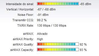

    Obrigado por responder, Andrio... o ip é automático... mas como verifico no nano loco m5 cliente que ele pegou ip?
    Segue um print do nano cliente... digo que está conectado me baseando nas informações...
    Anexo 50832
    Depois que aparece e página de hotspot e o login é efetuado, tudo fica normal... mas desligar o aparelho ou mesmo reiniciar o radio do cliente, volta a demorar para aparecer a tela de login...

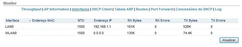

    Andrio, eu confirmei... a demora é para pegar o ip... uma vez que o ip é obtido, a tela de login aparece. Tem alguma idéia do que pode causar isso?
    Segue o print da aba Monitor:
Nome:	         Nano Loco M5 - Monitor.jpg
Visualizações:	210
Tamanho: 	32,4 KB
    Abraço.
    Padrão Re: Nanostation Loco M5 não conecta ou demora muito para conectar
    Citação Postado originalmente por Poemander Ver Post
    Abraço.
    Switch ou interface (porta) com problema, muito broadcast na rede... são alguns dos prováveis problemas.
    Você tem outros painéis?
    Esse problema só ocorre nesse painel?
