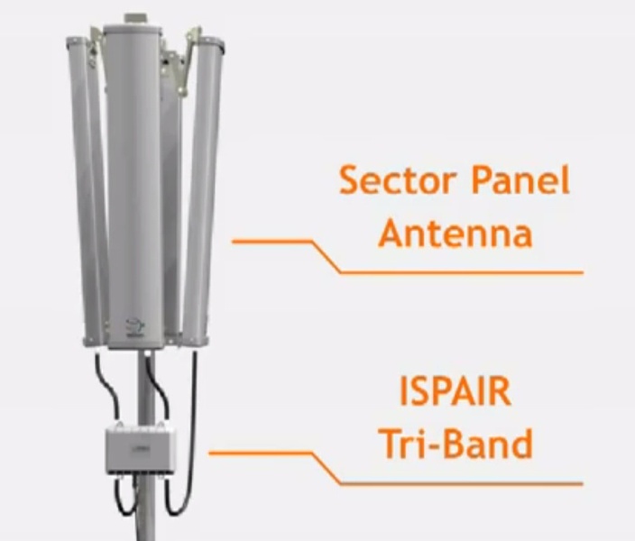

    Oi Jonas, fico feliz que esteja querendo me ajudar deste jeito. Eu cheguei ate aki orientado por certas pessoas que me fizeram acreditar que isso era possivel sim. Tambem fiz uns print screen dum video publicitario da NETKROM e gostaria que me ajudasse a censsurar as imagens e ver o que e possivel e o que nao e, ou ainda como chegar ate la.
    Dum lado temos as antenas sectoriais representando POP, temos clientes residenciais que usariam CPEs, temos asseguir uma pequena demostracao dos Mobile users que estariam usando directamente d POP atraves de Hotspot, e temos ainda individuos usando a net directamente do celular. Como pode ver, a propria Netkrom fez toda animacao
Nome:	         Sector pannel.jpg
Visualizações:	97
Tamanho: 	43,8 KB
ID:      	44004Clique na imagem para uma versão maior

    Nem me fale em Netkrom. Em que país você está?
    Acho que o Jonas nao foi claro. É possível você fazer sua rede com Hot-spot usando os laptops dos clientes. Nao é possível fazer o que você quer (limitar a banda dos usuários) em usar o cpe. Hot-spot nessa forma fica algo inviável, pois você vai ter que colocar repetidoras com maior frequência do que se fosse colocar um cpe por cliente.
    O que vai limitar (independente de limitar uso indevido ou nao) tua cobertura sao os notebooks dos teus clientes. Imagine que muitos estarao dentro de suas casas e em seus quartos, e entre tua antena e o notebook do teu cliente existam várias paredes? Simplesmente nao vai funcionar e teu cliente vai reclamar.
    Só para ilustrar o problema (lembrando que você ainda vai ter que limitar a potência dos rádios para atender a legislacao), o teu cliente nao vai ter um notebook com rádio suficientemente forte. Em um hotel que eu cuido, para atender um piso com 7 quartos a gente coloca 2 APs com potência no máximo e Aps com 2 ou 3 antenas, rádio N, para que o sinal chegue médio dentro do quarto, porque com 1 Ap o sinal nao chega forte o suficiente, por causa das paredes. A situacao é até engracada, as paredes do hotel sao grossas o suficiente para blindar o sinal e impedir que o sinal seja captado na rua. Eu com um adaptador wireless USB com chipset RTL8187L consegui captar o sinal do hotel na esquina (o hotel já esta quase na esquina), se ando um pouco já perco o sinal (dei várias voltas ao redor do hotel com 3 placas distintas e nada). Imagine um cenário parecido na tua rede.
    Simplesmente é difícil e economicamente inviável brindar o servico com Hot-spot usando o computador do cliente. Você pode usar o Hot-spot sim, mas com um cpe, pois pode colocar as células a uma distância maior uma da outra, economizando na montagem das células. Da forma do Hot-spot vai ter que montar células extramemente perto uma das outras.
