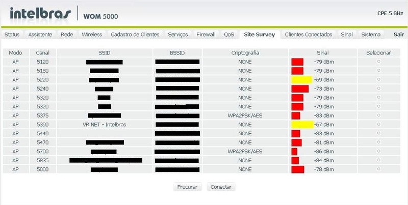

    Padrão Re: WOM 5000 Intel Bras SOS Urgente!!!
    "3ª instalação: wom 5000 deu miseros -85 a uma distancia de 300 mts do ponto de acesso, sendo que nesse ponto eu coloquei um mesmo modelo wom500 como ap."
    Amigo, reveja suas configurações... a wom 5000 a qual me referi no post acima está a 1,1 km e olha na imagem o nível de sinal.
    Abraço.
    Citação Postado originalmente por Poemander Ver Post
    Abraço.
    A unica diferença que notei foi que seu esta sem criptografia, aqui eu uso wpa2.
    Mais isso não me conforta o problemas pior é que eles travam e pedem o acesso agora tenho dois aqui pra mandar pro suporte.
    Fiquei hoje durante uma hora com o atendente, fazendo alterações pelo suporte da intelbras (48)2106 0006, e nada!!!!
