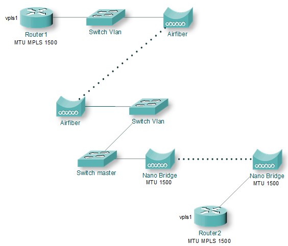

    Quero compartilhar com vocês do fórum uma dúvida que tem me atraído um bocado da atenção, conforme foi dito anteriormente neste tópico, não seria possível enviar um pacote de 1500 bytes por uma rede VPLS sem que ele seja fragmentado caso a configuração de MTU do MPLS esteja também em 1500 correto?
    Pois lendo este tópico resolvi fazer um teste, criando um rede VPLS e passando por vários equipamentos como na figura abaixo:

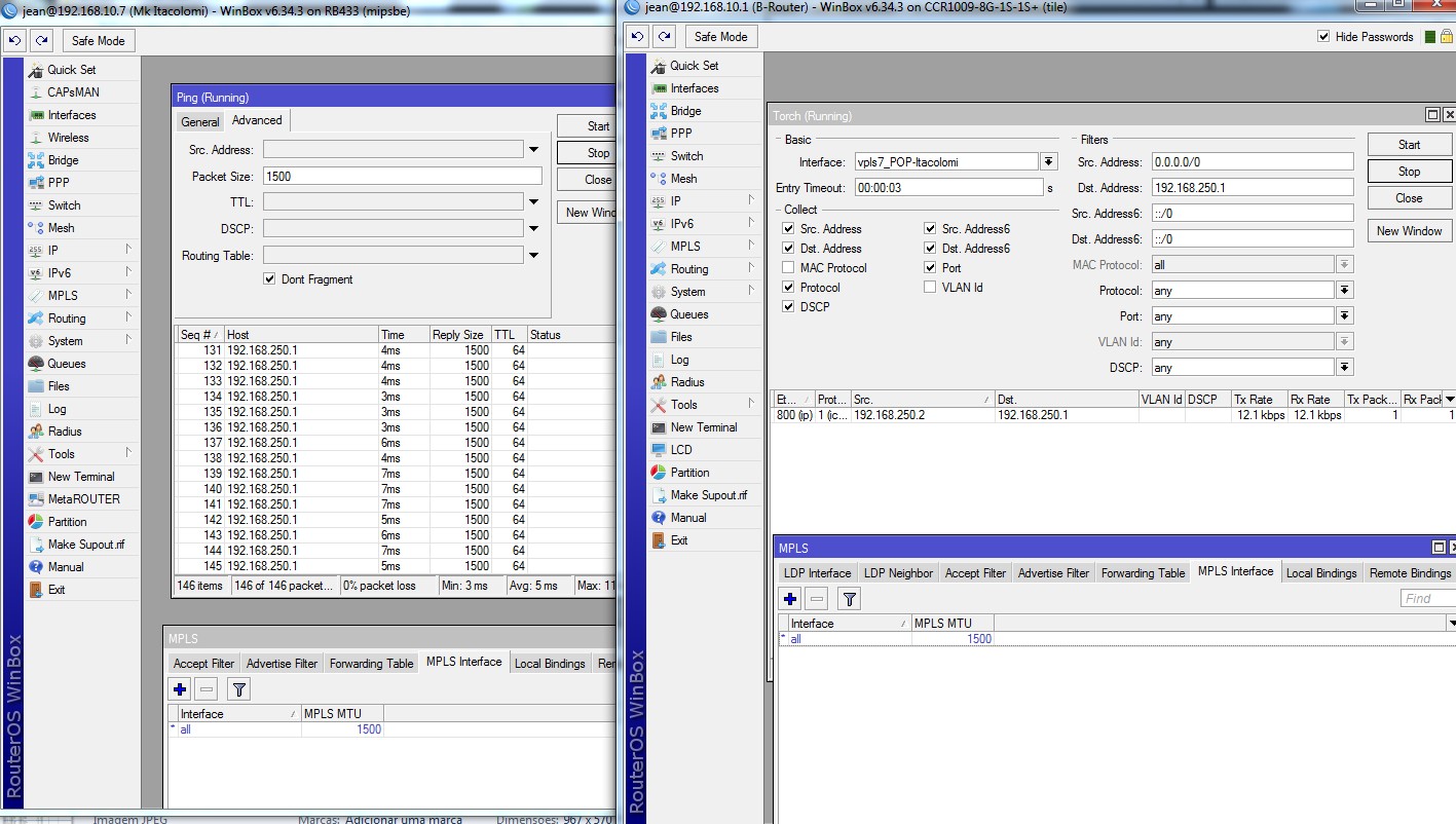

    O interessante, é que enquanto o MPLS estava com seu valor MTU padrão de 1508, somente era possível enviar pacotes de 1478 bytes sem que houvesse fragmentação, e quando mudei o valor para 1500, consegui enviar pacotes de 1500 sem fragmentar. Obtive o resultado utilizando o TORCH do Mikrotik, na figura abaixo podemos notar os dois roteadores, onde um envia o pacote e o outro recebe, na análise TX e RX Pack podemos ver que somente (1) um pacote é enviado e recebido por vez.
Nome:	         MTU1.jpg
Visualizações:	441
Tamanho: 	227,9 KB
    Sendo assim não há fragmentação, correto?

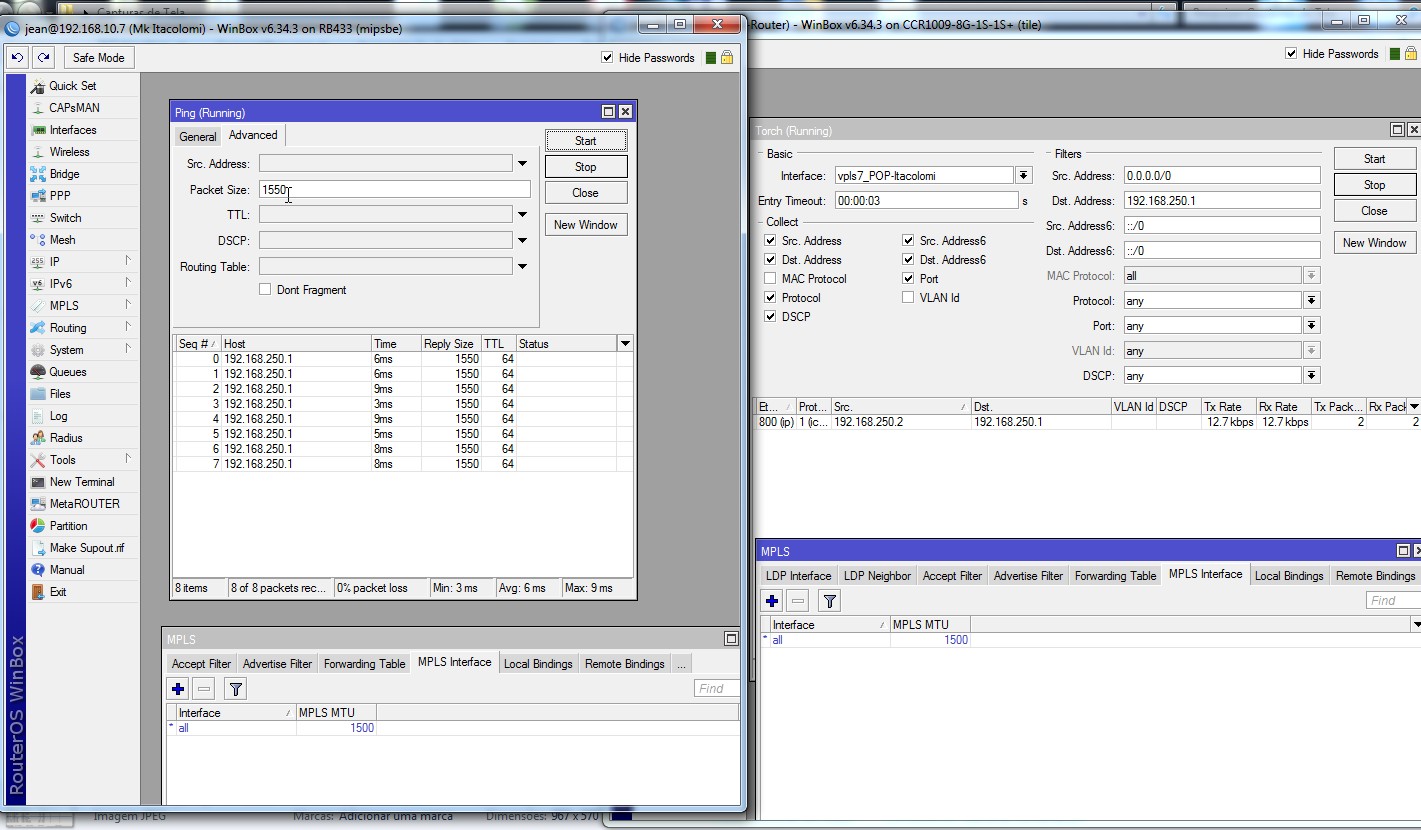

    Posteriormente aumentei o pacote para 1550 bytes, onde notei que houve fragmentação. Na próxima figura, podemos notar que agora são dois pacotes que estão sendo recebidos e enviados.
Nome:	         MTU2.jpg
Visualizações:	291
Tamanho: 	205,7 KB
