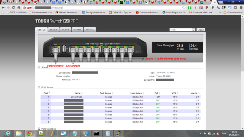

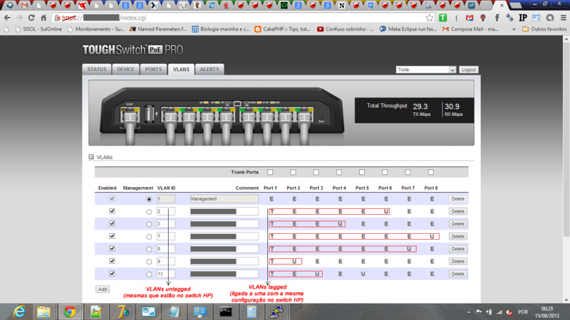

    Tenho um switch de 8 portas funcionando exatamente como o amigo que iniciou o tópico pretente...
    como foi explicado por outro colega anteriormente fiz o seguinte...
    na porte MGNT coloquei um IP para gerenciamento do equipamento (essa porta pelo que vi não tem suporte a VLAN, ela na verdade faz parte da VLAN de gerenciamento, normalmente a VLAN 1, neste caso mantive essa configuração e deixei ela somente para gerenciar o equipamento até mesmo por que ela é FastEthernet e as demais são Giga...)
    Na porta 1 do PoE Switch entra meu link por uma VLAN Tagged e nas portas 2-8 saem por VLANs Untagged distintas...
    Agora como uma imagem vale mais que mil palavras, seguem mais de 2000 palavras heheheh....
Nome:	         Captura de Tela (16).jpg
Visualizações:	703
Tamanho: 	117,6 KB
ID:      	47485Clique na imagem para uma versão maior
Nome:	         Captura de Tela (17).jpg
Visualizações:	704
Tamanho: 	128,2 KB
    Se você entende bem o conceito de VLANs (Tagged, Untagged) e tem outro equipamento para conversar nas mesmas VLANs (no caso da Tagged) esse Switch da UBNT funciona que é uma maravilha...
    Qualquer dúvida restante posta ai... espero ter contribuído.
