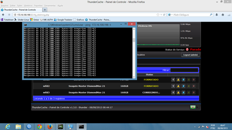

    Aproveitando o tópico, depois do comando voltou a carregar o sistema, mais os disco de cache ficaram corrompido, fui pelo webamdin e parei o thunder e mandei corrigir.
    Tenho no Netwatch, uma verificação do ip do thunder, se parar de responder desabilita a regra do thunder, isso em cada uma rb.
    No Thunder tenho a opção:
    Bloquear PING como Ação de Emergência:
    Esta como SIM
    Mais mesmo assim, não bloqueou o ping, como mostra a figura abaixo
Nome:	         thunder.jpg
Visualizações:	367
Tamanho: 	135,0 KB

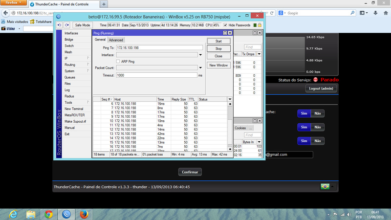

    Padrão Re: ThunderCache não pode ficar sem energia. Impressionante!!!
    Mario, da uma verificada, pois apos esta atualização, não esta mais parando de pingar, mesmo com o Thunder parado.
Nome:	         thunder parado.jpg
Visualizações:	366
Tamanho: 	131,1 KB
  16. #36
    Citação Postado originalmente por flacknet Ver Post
Visualizações:	366
Tamanho: 	131,1 KB
    Blz, vou verificar aqui. Deve sair update até o final dessa semana, no máximo segunda da outra.

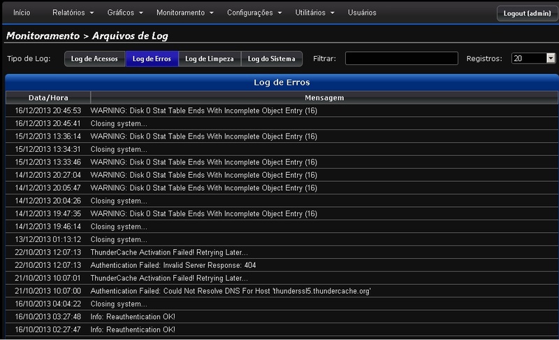

    Sei que esse port talvez não esteja no lugar correto. Mas peço ajuda ao pessoal do thunder. dei um print no log do thunder. por favor vejam e me digam o que significa. O thunder trava todo dia. tive que desativá-lo.Clique na imagem para uma versão maior
Nome:	         log thunder.jpg
Visualizações:	254
Tamanho: 	124,7 KB
