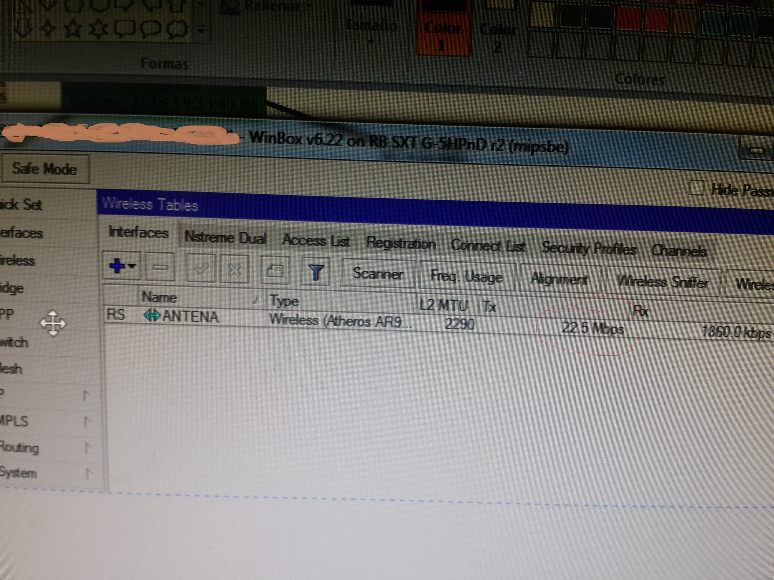

    Segue ai uma experiencia com 8 clientes. Cliente em media 1,5km com wom 5000 mimo. Passa 5M contratado pelos clientes. O ccq só não esta melhor pq são wom nos clientes e wom é wom ne!!!.
Nome:	         rb.png
Visualizações:	390
Tamanho: 	59,9 KB
    Alguém pode compartilhar mais experiências com a SXT SA?

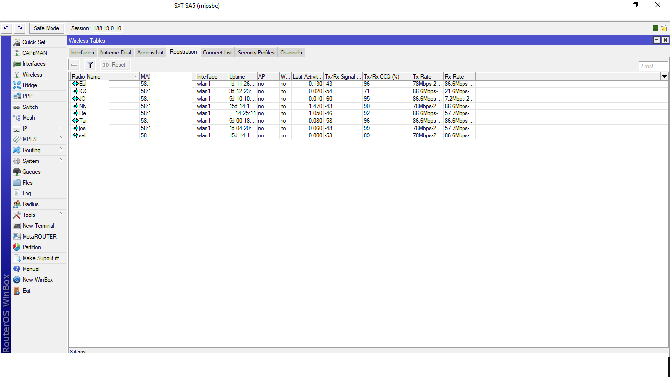

Nome:	         SXT-SA.jpg
Visualizações:	315
Tamanho: 	1,87 MB
    Setorial com 28 clientes, sinal varia de -50/-65db , e planos de 2-6mb....chega a atingir 25mb as vezes
