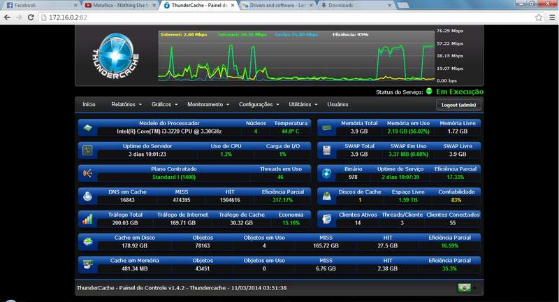

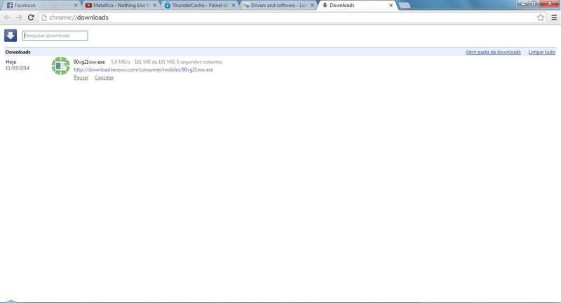

    Bom hoje formatei um notebook e baixei os drivers dele pelo próprio notebook, e agora a noite estava de bobeira e pensei vou lá no site de novo e vou baixar eles com a bada liberar em 10Megas então liberei minha banda em 100Megas mas recebo internet por uma Nanostation M5 e com certeza não conseguiria passar 100Megas por ela mas olha a velocidade do cache que passou 51.83Megas velocidade de banda e 5,7Megas por segundo de download e o processador nem se mexeu com um core i3 3.4Ghz 4Gigas ddr3 e um hd de 2teras desativei os outros hds por enquanto até colocar mais memória, então esse thundercache é bom ou não é gente ?
Nome:	         Thundercache.jpg
Visualizações:	171
Tamanho: 	12,6 KB
ID:      	50724Clique na imagem para uma versão maior
Nome:	         Thundercache1.jpg
Visualizações:	304
Tamanho: 	50,0 KB
