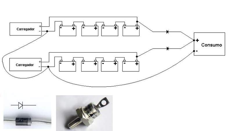

    Como seria isso de isolar via diodo?
    Consigo usar 2 Retificadores, cada um com seu jogo de 4 bateria em série alimentando os equipamentos, mesmo que eles não tenham fontes DC redundantes?
    Seria mais ou menos isso:

    O diodo a escolher depende do consumo, se o consumo for de uns 100W ao todo (2,1A) um diodo de 5A resolve, tem diodo de 5A tipo o da imagem da esquerda, acima de 10A é melhor escolher o modelo de diodo da direita.
    O que ocorre em circuito assim é: A fonte com maior tensão tem o maior consumo. Ou seja, se o conjunto de cima está com 54V, e o de baixo está com 50V devido a uma celula ruim em uma bateria, o consumo ocorrerá apenas do conjunto de cima, quando a tensão deste cair pra uns 50V consumo passará a ser dividido pelos 2 conjuntos. A divisão nunca será 100% perfeita, não conte com exatos 50% de consumo de cada conjunto, por isso escolha um diodo que dê conta da corrente maximo que o circuito consumirá, e não um que dê conta de metade da corrente.
    (Mas ao longo das horas ou minutos ambos os conjuntos vão sendo descarregados, o consumo não é completamente igual a cada momento, mas no fim ambos os conjuntos alimentam o consumo num ou noutro momento)

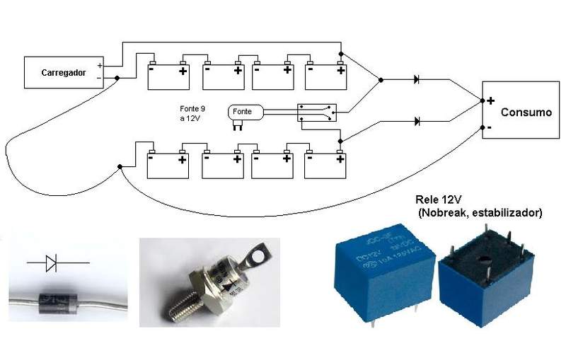

    Não tem como colocar um diodo entre as baterias e o controlador de carga (Pra usar 2 conjuntos de baterias num controlador só) porque o controlador precisa medir a tensão das baterias, teria como fazer um sisteminha com rele (Rele alimentado pela rede eletrica, ao acabar a eletricidade o rele desarma a "união" entre os 2 positivos dos 2 conjuntos, precisaria um rele e 2 diodos), mas acho melhor ter 2 conjuntos desse até a título de precaução, por aqui os controladores de carga queimam muito por raio, temos que ter sobressalentes igual.
    Seria algo assim:
Nome:	         imagem4.jpg
Visualizações:	1105
Tamanho: 	31,8 KB
    Diodo custa R$ 1 a 5, rele custa R$ 4 a 10, isso é muito barato.
    Rubem, uma dúvida
    O "retificador" que uso possui conexão com as baterias e uma saída para os consumidores. Não é como no diagrama que vc postou onde os consumidores são alimentados diretamentepelas baterias.
    Tem diferença?
    Hoje eu vi um cenário que me pareceu o seguinte:
    2 Retificadores;
    As saídas de consumidores dos 2 estavam em paralelo (+ de um junto com o + de outro; - a mesma coisa) indo para o quadro de disjuntores. Neste caso específico eles estavam sem baterias conectadas, mas acho que não influenciaria.
    Pensando bem é praticamente o que o diagrama que vc postou, só que nesse esquema que comentei do Retificador. É esse aqui http://www.proteco.com.br/prod_mp48r1.htm
    Você tem então um carregador muito bom, que alimenta os consumo somente até as baterias baixarem pra uns 42V (10,5 por bateria), é uma proteção importante que EU ainda não tinha visto em carregadores 48V (Já ví Proteco, mas nunca encostei). Se esse tem, realmente não tem como fazer a gambiarr... digo, a adaptação técnica que citei.
    Quanto a 2 carregadores com as saídas em paralelo, o problema disso é que o consumo não é dividido igualmente na maioria dos carregadores. Fonte chaveada sempre tem ruído, usando em paralelo é normal uma fonte atrapalhar a outra de modo que avulsas duram 6 anos e em paralelo criam problema em 3 anos. Então não posso recomendar ligar fonte chaveada ou trafo em paralelo, funcionar funciona, mas fica longe de equalizar o consumo, e COSTUMA dar problema mais cedo. Se tem um carregador muito bom ("Muito bom" pra mim é do nível de Xantrex, não só com microcontrolador, mas sim com microprocessador) ele vai saber lidar bem com uso paralelo. Não sei se Proteco tem uma saída bem caprichada (Depois do trafo vai pra um diodo rapido, uma bobina, então um capacitor: isso é uma fonte comum. Uma boa fonte vai ter mais uma filtragem LC depois disso, ou talvez algum ajuste via mosfets pra evitar sobre-consumo (Proteção contra curto é facil, difícil é proteção contra alto consumo tipo 15A). Pra saber se vai durar em paralelo teria que testar, ou abrir e ver o circuito.
