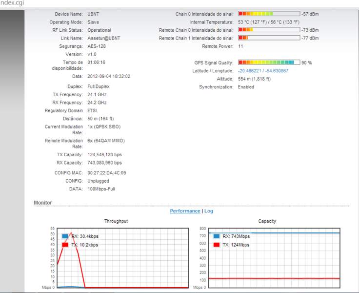

    estou com um par de airfiber em testes de bancada, pois é meu primeiro contato com o equipamento, estou estando muito a respeito para ter um bom desempenho do equipamento antes de colocar ele em produção.
    um breve esclarecimento do por que preferimos o airfiber.
    trabalho em uma empresa que administra o transporte coletivo em Campo Grande MS, temos uma sede e quatros filiais, as filiais são as garagem de ônibus, pretendo fechar um link via airfiber com cada garagem para transportar as imagens das câmeras de segurança que são geradas nos ônibus, o setor que analisa as imagens fica na sede, cada ônibus gera em torno de 8gb de imagem por dia, o que da cerca de 1200gb de imagem por dia de cada garagem, hoje buscamos as imagens em hds externos de 1tb, acho que deu pra entender por que do airfiber.
    "apanhei" um pouco mais consegui comunicação entre os rádios em bancada, porem estava um Throughput baixo em torno de 100mb de capacidade, isso dentro de uma sala com uma distancia de uns 5 metros uma antena da outra, resolvi levar para fora da sala em um ambiente aberto e consegui o trafego da imagem abaixo, o que os amigos acham a respeito desta imagem, esta configurada corretamente??? este ambiente era externo mais um corredor entre dois prédios e uma distancia de uns 20 metros uma da outra.
    quando instalar para produção este par eles ficarão a uma distancia de 2.200 metros, e tem visada livre, de cima do prédio da sede tenho visão a olho nu do poste que vou colocar ela na garagem, não coloquei no local final para fazer os teste por que na garagem vou fixar ela em um poste de iluminação de 22 metros e para subir la precisaremos alugar um caminhão com cesto aéreo para fixar ela la, e só quero pedir o caminhão quando tiver certeza que esta tudo ok.

    Está muito perto um do outro fica assim mesmo, quando colocar em produção, passa 700 por 700Mb tranquilamente.

    Esta muito próximo um do outro, e quando estiver em produção só tem que observar o alinhamento correto.
    obrigado pelas respostas!!!!
    fico feliz em saber que é por esta perto mesmo.

    sobre o alinhamento das antenas, como é feito o alinhamento por GPS da airfiber?
    na verdade para que serve e como funciona o GPS da airfiber?
    qual a melhor maneira de alinhas a airfiber?
    obrigado!!!!
    Alinhamento pelo software mesmo, todos os sinais devem ficar iguais, no maximo 1dbm de diferença de um pro outro, alinhamento bem preciso e chato de se fazer. Mas fica bom, já tive problema de 1 chain perder potencia mas ai e descrepante a diferença de sinal entre as chains.

    obrigado pela resposta. mais para que serve o GPS dela e como utiliza-lo?
