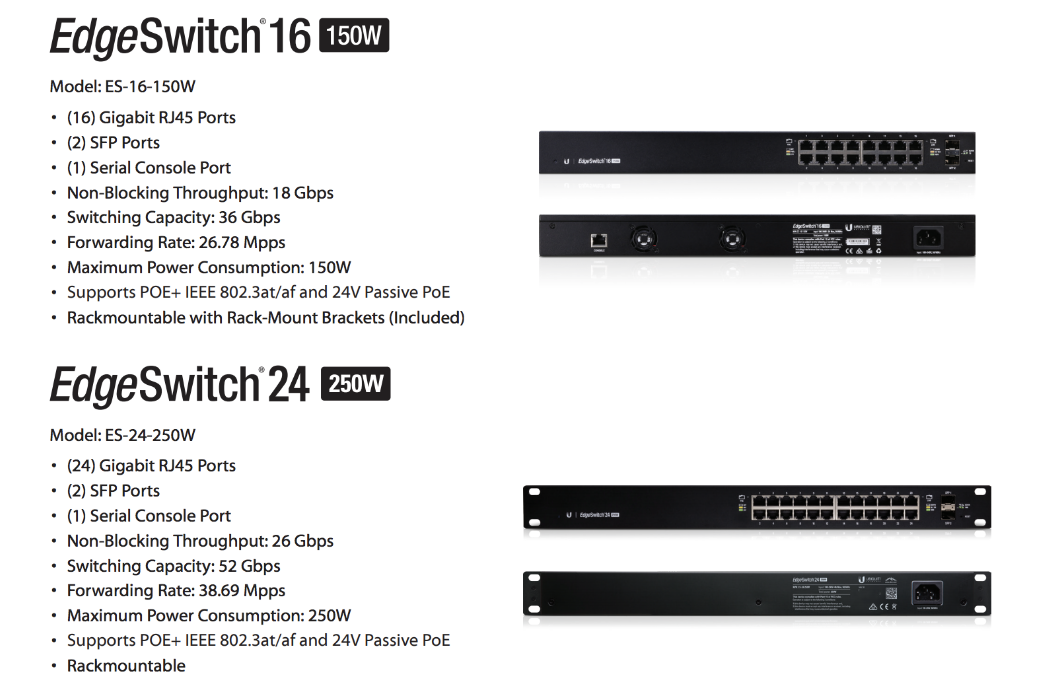

    Este switch da TP-Link é POE ativo (padrão 802.3af/at), não é feito para alimentação dos rádios em POE passivo 24V.
    Se vc precisar de um switch maior com alimentação POE 24V, veja a linha EdgeSwitch:

    O switch TP-Link não alimenta equipamentos por POE passivo, apenas ativo (802.3af/at). 384W é o consumo máximo do switch somando todos os equipamentos POE ativo que ele alimenta...
