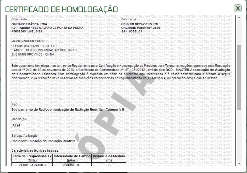

    Bom dia amigos!!!
    encontrei no site do vendedor que me forneceu o airfiber a homologação do mesmo, gostaria de saber por que tanto se fala de produto não licenciado.
    amanha farei um curso de provedor com o Zé Alves e provavelmente na quinta ou na sexta fecho o enlace com a airfiber e volto a dar um feedback aqui para os amigos,
    obrigado pelas respostas!!!!!

    Citação Postado originalmente por marcioelias Ver Post
    Ta ai uma coisa que eu queria saber a tempo e não fui atrás. Como está a freqüência de 24Ghz, não precisa de licenciamento pela anatel não? E o AirFiber5, 100+ Km 1Gbps, deve ter uma impressorinha de dinheiro tmb, ou uma máquina de cafezinho kkkkkk.
    Assim como na faixa 900 mhz, 2.4 ghz , 5.4 ghz e 5.8 ghz...... o 24Ghz opera em caráter secundário.
    Seu uso é livre, isso é não precisa de licenciamento do canal na anatel.
    Mas não quer dizer que não existam regras, como limite de potencia.
    Assim como o 2.4 (2.400-2.483) possui limite de potencia (eirp) de 400mW (24dBm) em cidades com mais de 500 mil habitantes.
    -- o 5.4 (5.475-5.725) possui limite de potencia (eirp) de 500mW (27dBm) se o equipamento não possuir ATPC (mikrotik, ubiquiti), e 1W (30dBm) se possuir ATPC (Intelbras).
    -- o 5.8 (5.725-5.850) também possui limite de potencia (eirp) de 4W (36dBm) para Multi-ponto.
    Já em ponto a ponto, pode-se usar antena de qualquer ganho, desde que seja respeitada a potencia do transmissor em 1W.
    -- em 24Ghz, como ele não possui um tópico só dele, deve ser seguido o que está escrito na tabela III do Art.09 do Regulamento sobre Equipamentos de Radiocomunicação de Radiação Restrita.
    Ele está medido em microvolt por metro, o qual, fazendo a conversão, representa um EIRP aproximado de 13dBm.
    Ai já viu né... com essa potencia não se consegue nem 500m com qualidade.
    PS: não confunda uso livre com qualquer pessoa pode usar... só poderá usar os canais de radiofreqüência, se possuir autorização da Anatel para prestar serviço.
    PS2: quem não sabe o que é EIRP ou como calcular, dê uma olhada: https://under-linux.org/entry.php?b=1384
    PS3: o Regulamento sobre Equipamentos de Radiocomunicação de Radiação Restrita pode ser lido no seguinte link:
    http://legislacao.anatel.gov.br/reso...-resolucao-506
    as obrigações e limites das faixas 902-907,5 MHz, 915-928 MHz, 2.400-2.483,5 MHz, 5.150-5.350 MHz, 5.470-5.725 MHz e 5.725-5.850 MHz, podem ser lidas a partir do Art 39 ao 50

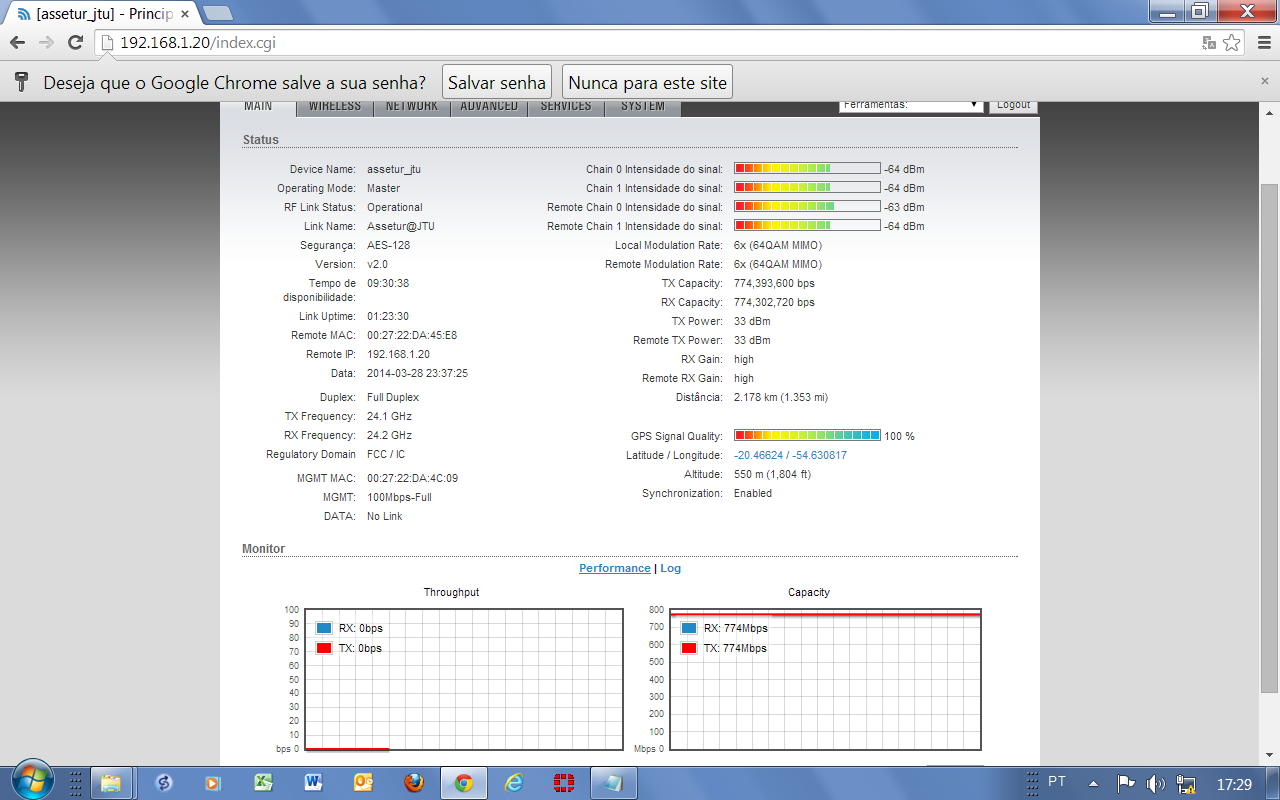

    Bom dia amigos!!!
    depois de muito tempo pesquisando, realizar um treinamento com o zé Alves, realizei o alinhamento da airfiber.
    demorei cerca de umas 3 hr para realizar o alinhamento, mais até que foi fácil, pela as condições de trabalho.
    de um lado na torre ficou dois técnico um subido na torre fazendo o ajuste de azimute e de elevação e um no chão, no meu caso em cima da laje, a base da torre é em cima da laje, com o notebook analisando o sinal, na outra ponta é um poste e la com caminhão munk com cesto de elevação subiu eu e mais um, enquanto o outro ajustava o radio eu analisava o sinal, estava com celular com fone de ouvido falando direto com o cara que estava na outra ponta com o notebook, ele repassava as instruções para o que estava na torre para ajustar o equipamento.
    segue em anexo imagem da tela do airfiber.
    obrigado a todos que responderam este tópico e de alguma forma me ajudou, valeu muito a experiencia pela primeira vez, mais para a frente a empresa ainda vai instalar mais 3 pares de air fiber, obrigado a todos.

    Gleidson, bem alinhado e na versão que você comprou de 24ghz, para a distancia de até 8 ou 10km realmente não tem arrependimento não. Se você quiser melhorar algo, coloque um protetor de surto Ethernet e seja feliz.
    Cheguei tarde para te responder mas também recomendaria os rádios da RADWIN que são muito bom com excelente processamento.
    Nos seus outros enlaces, se a empresa tiver bala na agulha, compre um par de AirFiber 24ghz HD. A construção dele foi certificada como de nível militar pelos laboratórios que certificam equipamentos para o Exercito dos EUA.... ele realmente deve fazer o que promete ou não tinha conseguido passar.
