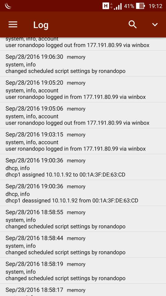

    Citação Postado originalmente por dougtog Ver Post
    Amigo, vc deve acessar o roteador de borda e fazer um DMZ para seu MKT.
    Consegui... Entrei no load e adicionei o IP do MK no Nat.Clique na imagem para uma versão maior
Nome:	         1475102337346.jpg
Visualizações:	304
Tamanho: 	80,7 KB
    Enviado via ASUS_Z00AD usando UnderLinux App
  16. #36
