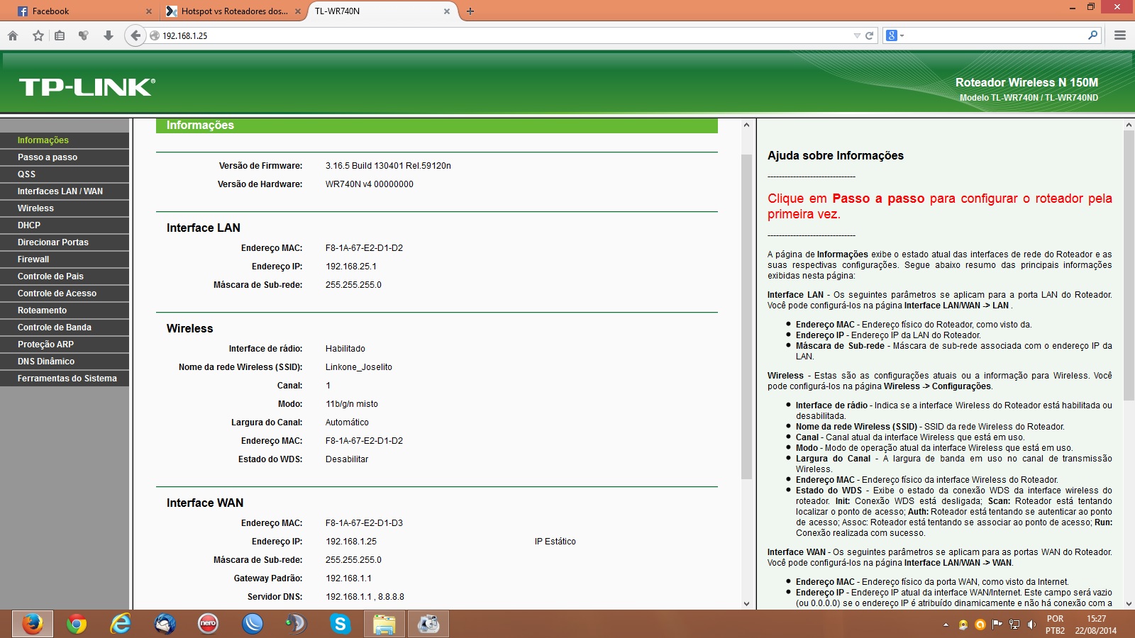

    Agora entendi, obrigado pelas explicações e a paciência... mas amigo, eu não uso CPE... Minha rede é a cabo entre eu e os meus clientes tem apenas Switchs normais, eu não uso DHCP minha rede é IP fixo... talvez a bronca seja o modo Bridge... mas 90% dos roteadores que os clientes usam são os TP-link e nunca ví opção para por em Bridge ou tirar de Bridge. Vou explicar como faço com a range de IP.
    Minha range é: 192.168.1.x digamos que meu cliente seja 192.168.1.25 eu coloco esse ip na wan do roteador do cliente e configuro a LAN dele para 192.168.25.1 (sacou? o 25?)... não faço nada de anormal... já estou ficando doido pois não sei oq fazer....

    Essa é uma SS de um cliente, é um resumo de como configuro o roteador deles.
