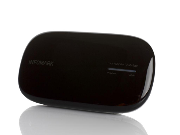

    A respeito do receptor: existem alguns modelos como o Infomark c600w que recebe em 3.5ghz e ja faz o hotspot movel em 2.4ghz 802.11b/g/n e na homologaçao do mesmo, sera feita para aplicao movel com hotspot a 802.11 e pronto, e a faixa de frequencia nao deixará de ser exclusiva por esta motivo .

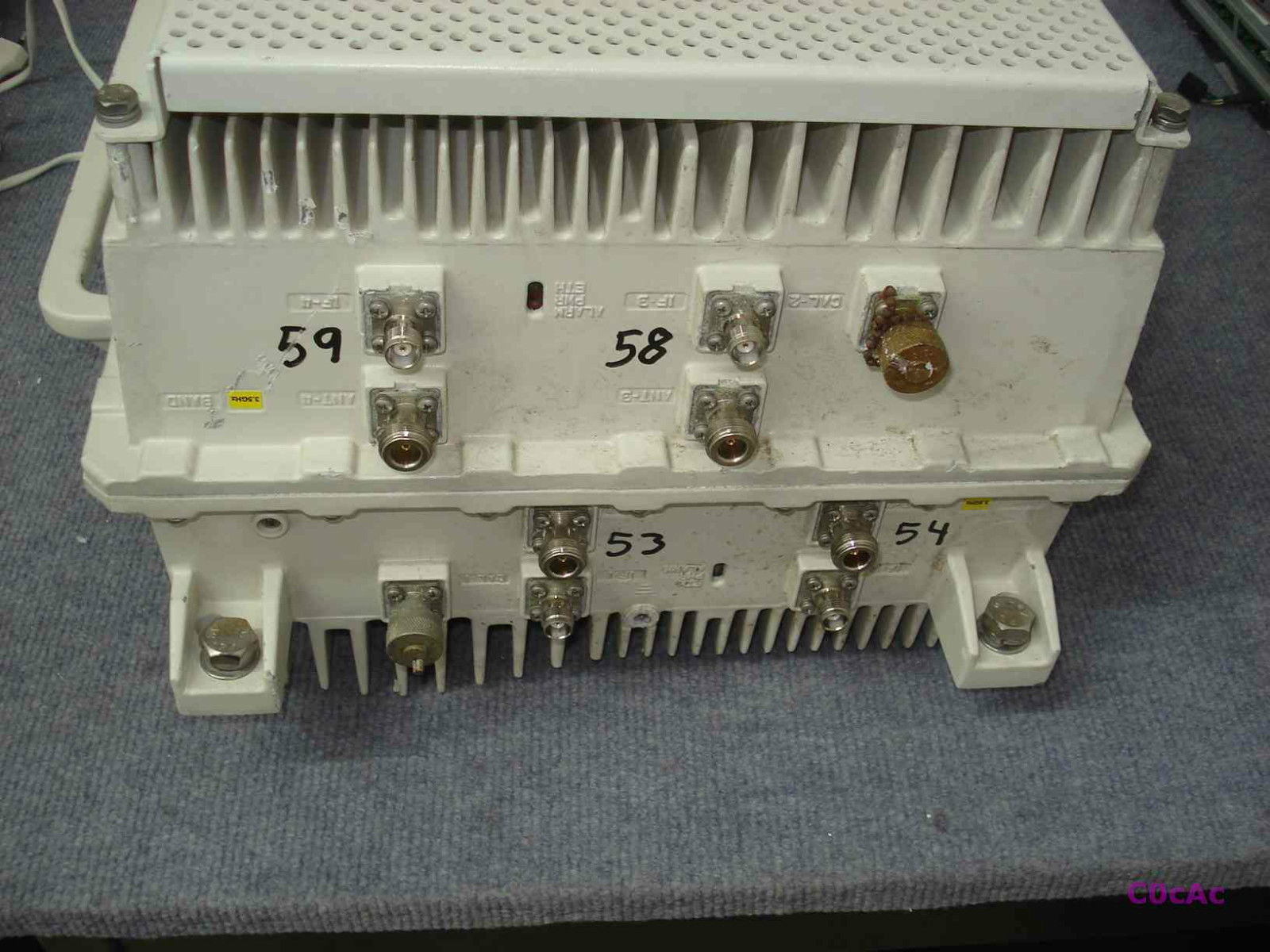

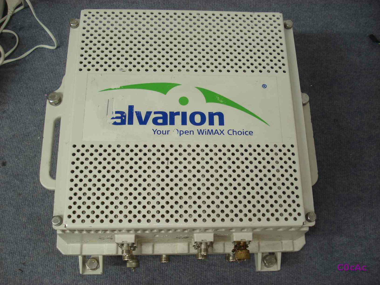

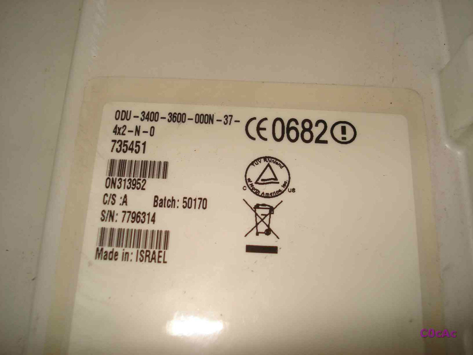

    So para dar uma ideia de preço o macro odu 3.5ghz

    esse ai da para fazer uma celula consigo ele a 2500 reais mais ou menos .
    acho que nao fica fora de um provedor com SCM o que acha ?

    Douglas, 2500 por "setor" ? Se for isso até que é plausível, pois qualquer setor hj em 5.8 seria mais ou menos isso ( claro que desprezando os que usam omni da vida )

    No caso @ricromero seria uma dessa, a Macro odu 3.5ghz por celula com 4 setores .
    Esse valor é de equipamento usado mas Alvarion meu brother nao da pau nao viu ....

    Putz! então é mais barato ainda. Se custa em torno de 2.500,00 reais e já atende os 4 setores fica de melhor preço do que os equipamentos de uso corriqueiro.
    Só me explica aqueles conectores. Tem N e tem outro que parece um conector F ou então um SMA pelo tamanho.
    E tem dois outros terminais. Seriam para aterramento?

    A 2.500,00 fico um valor bom, pois rocker/rb da vida seria 4 oq ja beira 1.500,00 e ja sabemos o quanto "dura" a vida deles hehe.

    Essa é a antena que vai nesse brinquedo: http://www.l-com.com/wireless-antenn...-panel-antenna
    logico com os pigtails invertidos para um lado pq eles fabricam o radios desse jeito, com conector invertido, nao sei coisa de Israelense .as outra duas pontas sao portas poe esse radio ai na verdade sao 2 macro odu combinados com ASN-gateway para cada dois setores de preferencia 90 graus .
    e valor na realidade da celula completa fica em 5000 reais mais ou menos com as antenas sabendo que cada celula faz corbertura de 2.5km a 3KM em Nlos pode dar mais de 3km em uma cidade nao tao populosa a com pouco predios como as cidade menos que 70 mil habitantes que temos aqui no Brasil .

    É conector TNC, liga via cabo de 50 ohms, a 100-200MHz, a unidade de acesso até a unidade de rede.
    Ou seja, RJ45 e gerenciamento vai em baixo, sobe cabo de RF e pluga via TNC na unidade de acesso.
    Problema zero de lan queimada (Lan fica em baixo, não-exposta a raio), pode ter cabo de RF bem longo pois ele não vai pra antena mas sim pra um circuito eletronico, enfim, é o sonho de quem não curte subir em torre.
