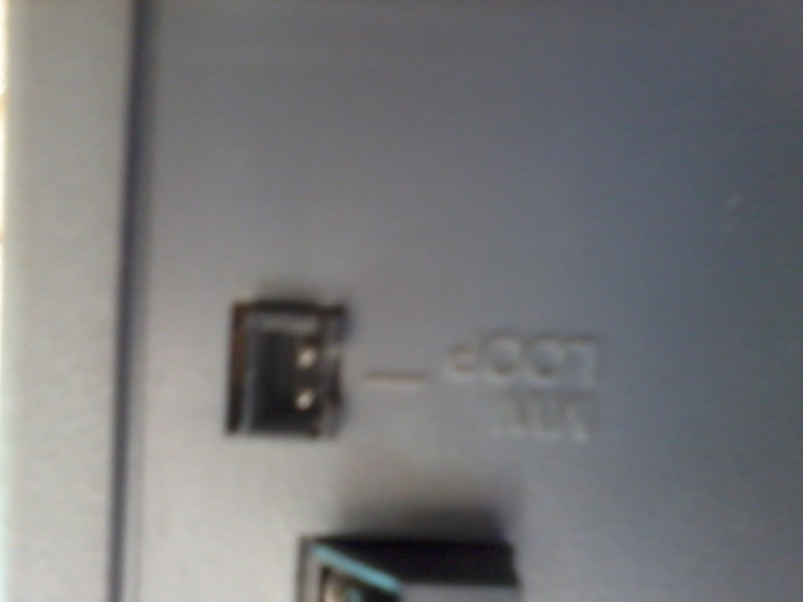

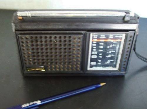

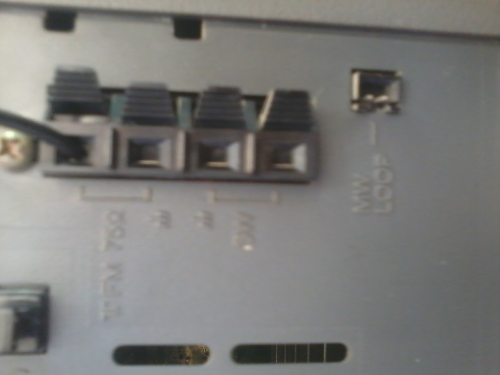

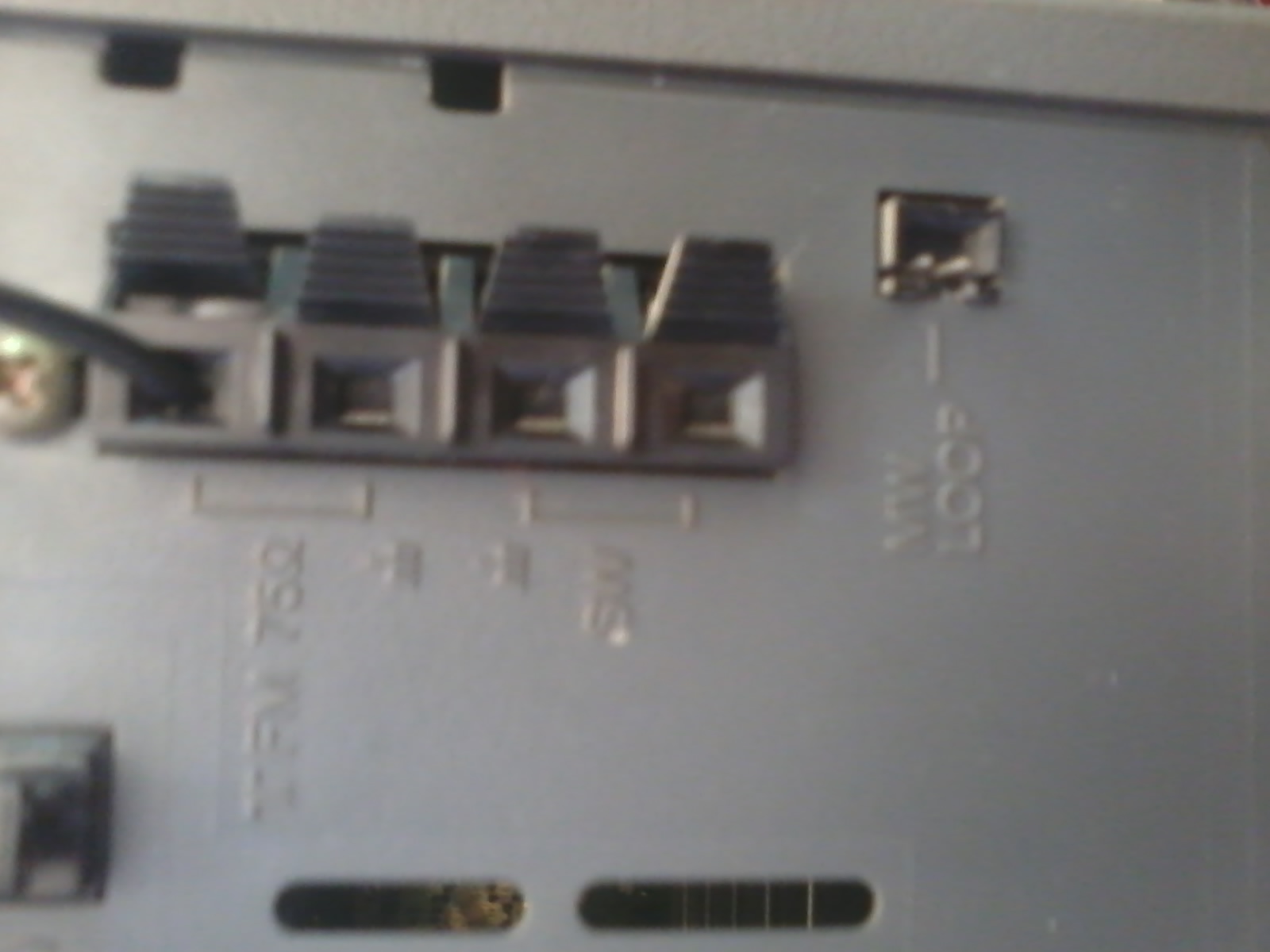

    Boa noite @rubem e @1929 , Obrigado pela ajuda, hoje trabalhando encontrei uma pessoa que trabalha no interior do interior, onde não tem vendas, nada... apenas algumas casas próximas... Fica a Mais ou menos 30 KM da cidade mais próxima, sendo que o local que ela fica, está em uma altitude de 1000m... Conversando com ela, me mostrou o seu Micro System, Aiwa NSX-S22, onde encontrei algo curioso, que estava procurando em um Micro System, depois das postagens de ontem... O micro System dela tem entrada para Antena FM, AM(MW) e SW ... Tive que tirar até foto, pois estou custando encontrar um microsystem com AM(MW) e FM...
Nome:	         2014-09-02%2011.18.51.jpg
Visualizações:	501
Tamanho: 	199,7 KB
ID:      	54413Clique na imagem para uma versão maior
Nome:	         2014-09-02%2011.18.56.jpg
Visualizações:	1105
Tamanho: 	199,0 KB
ID:      	54414Clique na imagem para uma versão maior
Nome:	         2014-09-02%2011.20.00.jpg
Visualizações:	817
Tamanho: 	172,7 KB
    Daí ela estava apenas com uma antena Interna FM, conectada apenas a uma entrada, (já citado acima em algumas resposta)... O pior que funcionava apenas uma rádio... do estado vizinho ainda... Daí falei que era fácil fazer uma antena externa, com fio de cobre e ela se interessou, e falei que existem antenas externas para FM...
    Com o conhecimento de vocês, eu poderia esticar um Fio de cobre no telhado de casa, com tamanho de 14M, e dividí-lo, tanto para MW e SW? o fio desceria e daí eu colocava uma solda dividindo ele, para entrar no MW e SW, com apenas um fio no teto... ou teria que colocar 2 fios??? Para exemplificar melhor, fiz uma imagem:

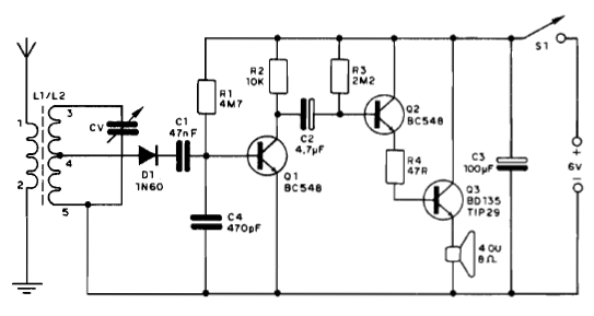

Nome:	         antena 2.png
Visualizações:	758
Tamanho: 	7,5 KB
    No caso de 2 fios, terei que fazer uma distância especifica de uma para o outro???? e até mesmo dele até o rádio??
    Essa entrada AM(MW) Loop, como irei Fazer para conectar o fio??
    Agora em relação a FM:
    Pergunto a vocês que entendem muito mais do que eu:
    Essa antena FM M-3007, direcional, 120Km... é mais interessante eu comprá-la, ou comprar uma antena Omni M5000 tipo circular (60km)...
    Qual seria a mais ideal, pois assim, uma direcional, entendo que ela tem que ser apontada para uma direção, no qual deixaria de pegar outras estações de outras direçoes?? Ou é melhor uma Omni, com uma recepção menor, mais que "pegue em todas as direções"?
    Qual a dica que vocês me dão em relação a FM?
    http://www.antenascastelo.com.br/ant_fm.html
    Se puderem contribuir...
    ATT AB

    1 - Antena ativa é a que faz ativamente algo com o sinal, é a que tem circuito eletronico ativo. Um circuito passivo é um filtro com bobina e capacitor, um circuito ativo tem um transistor. Num circuito passivo você conta apenas com a energia do sinal pra passar por filtros e cabos, num circuito ativo você usa uma fonte externa de energia (Pilhas) pra amplificar o sinal ou tratar ele sem muitas perdas.
    2 - Esquece conector. Esquece conector! Conector é só o meio facil pro noob conectar, o que importa é que um fio faça contato com outro, se vai usar conector P2, se vai usar conector RCA, conector F, se vai parafusas a antena, tanto faz, é só mudança no conector. Então apenas compre antena com o conector apropriado se você não quiser/puder troca-lo, porque isso é só um conector, do mesmo jeito que tem cabo de som com P2, P10, RCA ou conector XLR (Microfone), antena pode ter praticamente qualquer conector e pode trocar facilmente. Raramente você encontra a antena que quer com o conector que precisa.
    3 - "Faixas" num radio são as seleções de banda. Digamos que um radio tem apenas 1 faixa, de 1,8 a 10MHz. Outro radio teria 2 faixas, uma de 1,8 a 4MHz, e outra faixa de 5,2 a 10MHz. Quanto mais "faixas" geralmente mais subdivido o rol de frequencias é. Você na prática não tem a faixa dos 1,8 a 26MHz livre pra radios comerciais, são na verdade 12 faixas de ondas curtas (short wave):
    http://www.optimumpreparedness.com/i...nd_chart_m.gif Essas frequencias "faltando" são reservadas pra uso governamental, militar, em alto-mar, por reflexo na ionosfera, etc, enfim, não tem radio comercial (Nem nada audível) nessas frequencias "faltando" nos radios comerciais. Cada radio tem canal de 5KHz de largura, imagina a sensibilidade girando um dial pra sintonizar algo com uma faixa de 1,8 a 26MHz (Chamada faixa-corrida, sem interrupções). Esse uso beste de "HF, VHF, UHF" pode ser didático pro ambiente academico, mas na prática existe uma diferença gigante entre antena pra 30 e pra 300MHz, entre circuito pra 300 e pra 3000MHz, não dá pra juntar frequencias tão distantes no mesmo nome, não há necessidade prática de nomear as frequencias assim, a necessidade é só didática, mas essa divisão atrapalha mais que ajuda a meu ver.
    4 - 2dBi é na verdade o ganho típico de um dipolo de meia onda, acabei citando isso ao leu e confundiu tudo, foi mal. Velocidade da luz (300.000Km/s) dividido pelas ressonadas por segundo (150 milhões de Hertz, ou 150.000 kilohertz, ou 150MHz) dá digamos 300.000/150.000, que dá 2, a frequencia dos 150MHz tem onda de 2m de largura, uma antena que tenha 2 dipolos de 1m cada será uma antena de meia-onda. No primeiro link em "uma antena simples" é o que tem desenhado. O problema é: AM tem onda bem grande, divide 300.000 por 500KHz e dá 600m! Meia-onda de uma antena pra 500KHz precisa então de 300m de fios!!! Impossível fazer isso. Um monopolo é apenas 1 fio, o tamanho deles precisa ser igualmente gigante. Existem antenas de 1/4 ou 1/8 de onda, mas em AM ainda são inconstruíveis pra qualquer um, 1/8 de 600m ainda são 75m, mas com antena de 1/8 de onda você não terá 2dBi de ganho que tem num dipolo de 1/2 onda, não terá nem 1/4 disso, mas sim algo como 1/20 desse ganho, ou seja, uns 0,1dBi. SE você usar uma antena ainda menor, tipo 1/64 de onda, terá ganho negativo, mas se usar um circuito ativo pra amplificar o sinal (Com pilhas e mosfets ou transistores) você consegue ganho no amplificador tipo 1000 vezes, um aplificador pega um sinal de 0,001mV/m e o amplifica até 1mV/m, enquanto uma antena gigante de 75m te daria sinal digamos 0,09mV/m, abaixo do limiar de sensibilidade do receptor. Em ondas curtas, digamos 7MHz, você tem onda de 42m, 1/8 disso são 5,25m, bem facil ter em casa, mas o melhor, uma antena loop com 21m de fio enrolado existe, ela seria praticamente uma antena de meia-onda, o ganho dela em OC seria muuuuito maior que ganho em AM (Afinal em AM seria uma antena de 1/64 de onda, em OC de 1/2 onda, se for explicar de uma forma didática mas não muito técnica).
    Quanto a antena, saca antena de TV? 2 varetas pros lados? São um dipolo, dependendo do canal (Da largura dele) será de 1/2 onda ou até 1/4 de onda, você ajusta pra cima ou pra baixo (Faz um __ __ ou um V), encolhe ou aumenta cada vareta. Antena de FM seria assim, 1,5m dá meia-onda de 100MHz (300.000 / 100.000 dá 3m, metade é 1,5m). Pra SW precisaria aumentar esse fio pra uns 6m, isso daria 1/8 de 6MHz, frequencia proxima a muitas radios OC. Com 6m teria uma antena AM ruim, mas cabe fio maior que isso em casa?
    Quanto a saída "loop" nesse aparelho, provavelmente é uma saída de tensão pro circuito ativo da antena, teria que ver no manual, a Aiwa usava (Vinha junto com o aparelho) antena com conector de 3 pinos: http://for-sale.yowcow.com/listing/67111661/ Esse aí são só 2 pinos, teria que ver no manual (Na web tem manuais) se tem tensão ou substitui o conector de prensa.
    Defina se quer antena pra FM, pra SW e pra MW, o espectro de frequencias é muito grande por isso sugiro uma loop ativa (Com pilhas), é muito facil instalar. E esse minisystem da foto provavelmente veio com antena loop, talvez esteja encaixotada na casa do dono.

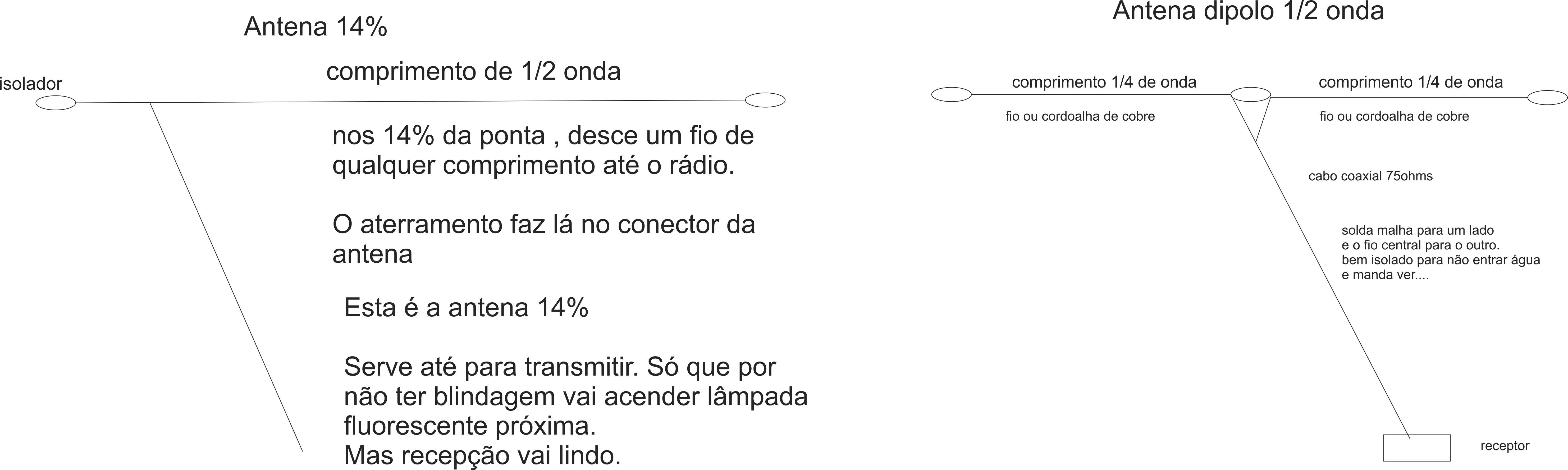

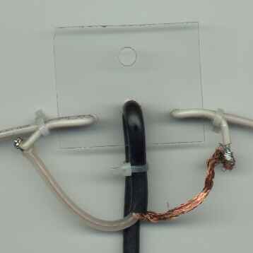

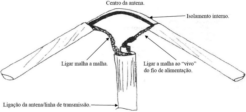

    Esse negocio de plugar antena no radio as vezes dá mal-contato. Se usar fios esticado é bom ter aterramento, se for radio pequeno tem uma gambiarra bem ridícula mas que funciona muito bem: http://litikao.blogspot.com.br/2013/...avel-para.html
    Tá aqui a cordoalha de cobre que comentei.
    http://negociol.com/p243688-cordoalha-cobre.html
    Neste vídeo ele fez uma antena para sintonizar estações distantes mas não vejo porque de utilizar cabo coaxial. Se ele tivesse feito uma dipolo aí sim se justificaria o dipolo.
    um dos lados da antena seria fixado a malha do coaxial para fazer o lado negativo.
    Mas neste vídeo, o que ele fez com a malha do coaxial? Se puxar qualquer fio para baixo do fio esticado vai fazer o mesmo resultado.
    Eu não duvido nada que se colocar só um pedaço de fio esticado do rádio saindo pela janela vai dar a mesma recepção que ele obteve. A recepção não é tão crítica assim.

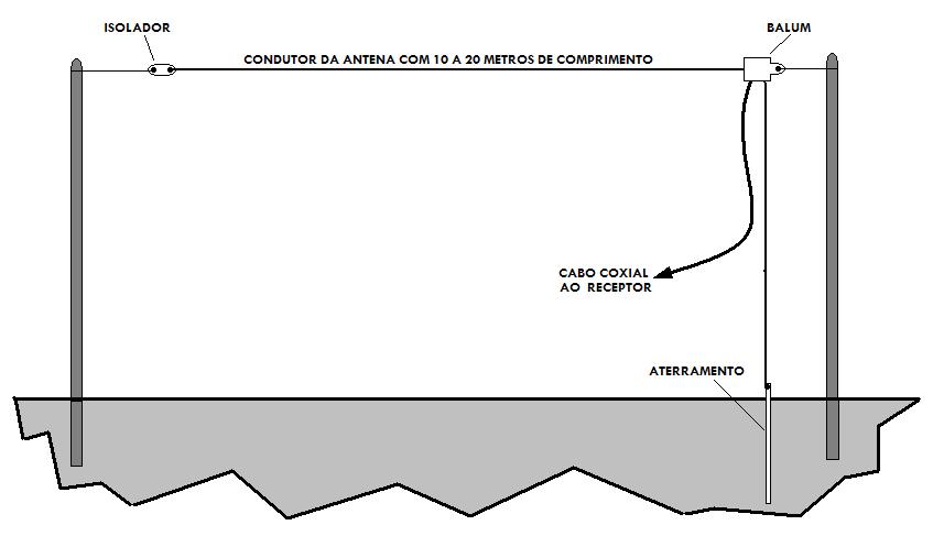

    Mas se quiser fazer algo mais preciso então veja estes desenhos.
Nome:	         antenas.jpg
Visualizações:	558
Tamanho: 	344,9 KB

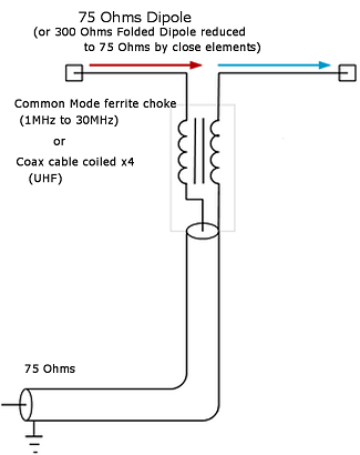

    Boa noite @rubem , no caso do fio esticado indo para um micro System:
    o processo de aterramento que iremos utilizar devemos esclarecer que ele estará sendo utilizado somente para a diminuição do nível de ruído captado pela antena e nunca poderá em hipótese nenhuma ser tratado como um dispositivo de proteção do sistema contra surtos de tensão ou descargas atmosféricas.
    http://logicamaxtec.webnode.com.br/c...io-de-eventos/
    Encontrei essa imagem:
Nome:	         Long Wire.JPG
Visualizações:	2568
Tamanho: 	28,3 KB

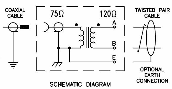

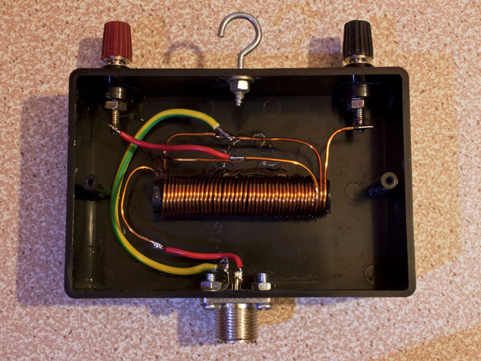

    Neste caso terei que fazer um balun para o aterramento, daí eu puxo um fio do balun para uma haste metálica a 1,5mde profundidade??
    Padrão Re: Melhor Antena para rádio AM
    O balum é um adaptador de impedancia pra quando usar cabo coaxial.
    Antes eu até ia comentar sobre um parte do anexo do @1929 que fala algo tipo "Um fio de qualquer comprimento até o radio", porque na prática se tiver fio longo ele vai pegar ruído de fluorescente ou fonte chaveada por perto, tudo o que você ganha na antena é tapado por ruído que ganha num fio comum esticado. Por isso a sugestão de usar cabo coaxial até a antena.
    Eu fiz esse sistema com cabo de 70m, com cabo coaxil descendo, como não pegava muita coisa levei o radio pra cima do telhado pra conectar direto, mas pegava pouca coisa igual, deduzi que 6m de coaxial com malha de 67% (Branco, de parabolica) não tinha perda significativa.
    Meu interior fica a 1000Km da cidade grande (400K.hab) mais proxima, longe de tudo, sempre usamos radio AM (Ou era isso ou era carta, porque FM ou TV proxima (<100Km) nunca tem), o aterramento melhora muito a recepção em geral, aterramento simples só serve pra terra boa, se for arenoso é igual para-raios: Tem que colocar mais ferro! Se bem que barra de 1,5m deve servir no brasil todo, a vantagem seria em terra vermelha tipo no PR poder usar pedaço de cobre de 30cm pra ter o mesmo efeito. Em épocas sem lojas de ferragens no interior tinha muita gente procurando qualquer pedaço de ferro proveninente de maquinario agricola pra enterrar e ter um bom terra pro radio AM, o sonho de uns gauchos era pegar limpo a radio Guaiba, de POA, a uns 2000Km, só com muito terra e muita antena pra conseguir.
    Insisto no aterramento porque antena grande capta tanto mais sinais desejaveis como mais ruído indesejavel.
    Infelizmente antena grande assim tem melhor captação de sinal na perpendicular, não dá pra girar ela. Meu problema é esse, só posso esticar fio de norte a sul, então só capto o que está a leste ou oeste de mim, que vem a ser bolivia, bahia, africa... nenhuma dessas regiões tem radio que me interesse.
    (Alias... agora to me lembrando, ano passado vendi umas 3 baterias 6V 4A pra serem usadas em radios 9 faixas, Motoradio/Motobras, carregam na cidade e levam pra fazenda, dura meio ano (Consome 15 ou 20mA). AINDA tem muuuuito radio AM por aqui)

    Quanto ao cabo coaxial porque então não fazer logo uma dipolo de meia-onda e não deixar a malha lá em cima sem terminação.?
    Como o dipolo tem aproximadamente 75ohms em teoria, já dispensa o balum

  16. #36
    Rubem, fui mal ao me referir a qualquer tamanho. A minha intenção era qualquer tamanho entre a antena e o rádio mas com certeza a menor possível sem se preocupar com cortar o fio em múltiplos de meia-onda

    Um radio simples, na parte da entrada é isso:
Nome:	         Circuito-Básico-de-Rádio-Receptor-AM.png
Visualizações:	3684
Tamanho: 	36,5 KB

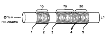

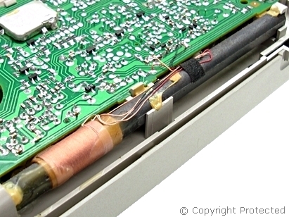

    Os pinos 1 e 2 seria o conector externo em radios MW ou SW. OU você usa um monopolo na antena e aterra ou gnd, ou então usa um dipolo, quadra cubica, ou outro tipo de antena de 2 elementos. O que importa é que tem que existir "referencia" pra tensão na antena (Sensibilidade tipo 5mV em varios receptores comuns em MW). Os pinos 1, 2, 3, 4 e 5 são um fio enrolado num ferrite:
Nome:	         bobinaReceptorAM.png
Visualizações:	1086
Tamanho: 	21,5 KB
ID:      	54508Clique na imagem para uma versão maior
Nome:	         Roberts R881 Ferrite Rod.jpg
Visualizações:	857
Tamanho: 	125,4 KB

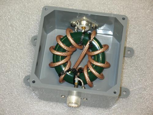

    O balun é bem parecido com esse trafo do circuito, é um adaptador de impedancia, SE você fizer uma antena yagi, que tem impedancia de acordo com as distancias dos elementos, ou ser fizer uma quadra-cubica que também tem impedancia de acordo com certas distancias e diametros, não precisa balun, pois a antena estaria com a mesma impedancia do cabo de 75 ohms. Mas se esticar um ou 2 fios "a esmo" você raramente terá a impedancia exata, pra casar a impedancia a força então se usa balun, são 2 enrolamentos ao redor de um ferrite:
Nome:	         img010.png
Visualizações:	1765
Tamanho: 	21,0 KB
    Seja ferrite redondo ou em barra
Nome:	         Balun.jpg
Visualizações:	906
Tamanho: 	32,6 KB
ID:      	54501Clique na imagem para uma versão maior
Nome:	         1to1_balun.jpg
Visualizações:	1215
Tamanho: 	132,7 KB
    Dá uma lida nos tipos em:
    http://www.ham-radio.com/k6sti/balun.htm
    É... o proprio cabo coaxil pode fazer o balun, não sei como calcular isso mas sei que dá, o pouco que já usei (Sempre prefiro o balun classico isolado) foi algo nesse estilo:
Nome:	         dipoolcoax.jpg
Visualizações:	654
Tamanho: 	6,1 KB
    Teria que ver o que o projeto da antena recomenda, seguir mais ao pé da letra possível.

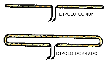

    Tem quem diga que dipolo fechado, ou dipolo dobrado, é melhor que dipolo aberto, eis a diferença:
Nome:	         clip_image010_thumb[3].gif
Visualizações:	1120
Tamanho: 	3,7 KB
    O "modo" de ligar usando apenas cabo coaxil (Tanto "como antena" como "da antena até o radio") seria esse:
Nome:	         PQAAAHW954xwg2gOCs3qriEDpQ2imY0OKr2yVjopbEq9Hnc_tu6ov0noC_0x19wApK4ydF24OOZPfdLN57avt_P_DwkAm1T1.jpg
Visualizações:	2097
Tamanho: 	37,9 KB
    A malha é que serve de antena, o fio central fica sem uso.
    Eu particularmente prefiro dipolo aberto, nunca fiz muitos dipolos, mas cabo coaxial aqui é caro e raro achar pra desperdiçar assim, fio de cobre de enrolamento de motor ou trafo queimado é mais facil ter (Ou "Conseguir"... desenrolando trafo ou motor queimado, mesmo que eu ganhasse sozinho na MegaSena eu praticaria essas pequenas pobretagens...).

    Tô reparando um radio capelinha dos anos 70, na traseira ele tem meia duzia de conectores pra antena, curioso a maioria dos radios dos anos 80 terem só a telescopica em cima, acho que isso ajudou a matar o uso do radio também, já que só emendar fio na telescopica não ajuda muito (Ou não ajuda nada nalguns MW). Tanto que nas revistas de eletronica dos anos 80 ficou comum falar em localizar a direção de uma radio AM girando o RECEPTOR, pois o sinal é captado no enrolamento ao redor do ferrite (Já que uma telescopica de meio metro é inútil nesses radios).

    só relembrando que o dipolo dobrado tem uma impedancia de 300ohms e daí o ideal seria usar aquele cabo para antena de TV que nem sei se existe ainda no comércio, a fita que você se referiu. Pois ela é para 300 ohms..
    Mas vai precisar ter um conector que tenha saida de 300ohms no receptor. E acho que rádio nenhum hoje trás esta saida de 300 ohm.
    E já que voce comentou sobre o espaço que ocupa um dipolo meia-onda, dá para fazer o dipolo V invertido que ocupa muito menos espaço. É só levantar num mastro o meio e deixar as pontas em baixo . Mas ela tem uma impedancia menor, podendo chegar aos 50ohms. Daí vai ser preciso o balun.

    Bom dia @rubem e @1929 , Muito boa suas explicações, deu para tirar muitas dúvidas ... Engraçado, hoje olhando no armários da minha casa encontrei este rádio, na realidade essa foto não é minha, mais o rádio e bem semelhante... é da Motobrás, mas num fala o modelo, algo interessante que vi nele, é que ele funciona em MW, SW e FM, esse rádio que citei no incio onde ouvia a rádio globo que fica centenas de Km da minha casa:
Nome:	         radio-de-pilhas-motobras-rm-pf32-multiband-tv-sound-13864-MLB3521030109_122012-O.jpg
Visualizações:	2047
Tamanho: 	22,8 KB
    Como rubem disse, para não perder tempo, vou começar com uma loop ativa, pois com fios terei que fazer várias adaptações aqui em casa, e o preço saíra Umas 3 vezes mais... Mas para começo está bom...
