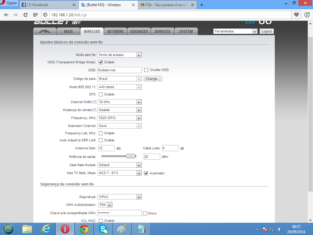

    entao eu fiz a mudancas da seguinte forma

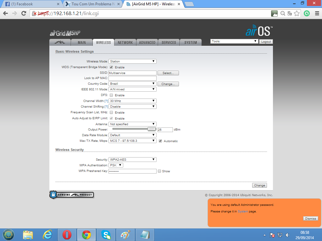

    a airgrid

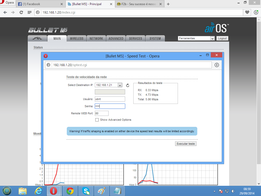

    o resultado

    é assim meu link é adsl de 10 megas mais fiz um test de velocidade e ta batendo 7 megas aki na base e indo pra airgrid 5 megas tem horas que ela bate mais mais tem hora que bate menos assim nessa configuracao que voce mim deu ficou melhor so troquei os MHZ para 30 porque o de 20 MHZ e o de 40 MHZ ta muito poluido e nao ta chegando bem la na airgrid entao o que foi que eu fiz modei pra 30mhz e ficou bom cara muito obrigado pela sua ajuda voce mim ajudou muito e pela sua parciencia tambem muito obrigado mesmo

    Se em 20 ta poluído, imagine em 30Mhz.
    Troque a senha desse radio pelo amor de deus...
    Você pode tentar 5 mhz, que você consegue passar esses 10 mb.
    Lembrando se for mudar isso, Seta no cliente, depois no Ap, pra não perder acesso.
    Seu problema maior deve ser alinhamento ou visada, o Sinal era pra ta uns -50 ta em -66.

    olha testei em todas
    40 mhz deu 2.70 Mbps
    30 mhz deu 4.08 Mbps
    20 mhz deu 1.80 Mbps
    8 mhz deu 0.86 Mbps
    5 mhz deu 0.67 Mbps
