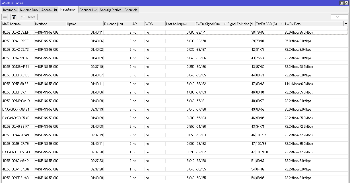

    Boa noite amigos.
    De uns dias pra ca venho tendo problemas de conexão com meus clientes, ja havia trocado radio, antena, pigtail, fonte e nada esta resolvendo, eles ficam associados na antena de transmissão só que do nada começam a cair e voltar.
    Comecei dar um procurada do que poderia ser e cheguei até esse tópico, creio que com a ajuda de vocês eu consiga resolver meu problema.
    Equipamentos que utilizo: RB 912UAG-2HPND + Basestation 5G20 20DBI 90º 5GHZ + SXT 5NDR2 (lite 5) em todos os clientes.
    Faz 1 mes que estou com essa nova base, quando tinha uns 5 clientes transferidos para ela, estava tranquilo, agora que ja está chegando a 20 comecei a ter esse problemas citados acima.
    Comercializo links de 1mb à 4mb (upload de 300k a 600k).
    Minha idéia é somente utilizar esses equipamentos, não vou misturar fabricantes, por isso gostaria de uma idéia também de como tirar o maximo de rendimento deles, usa-los com nv2 por ex?
    Lendo sobre o que foi postado pelos amigos, principalmente pelo rubem, vi que o que pode estar me prejudicando (ou uma das possibilidades) é a configuração correta de MCS, já que não estou utilizando nenhuma configuração setada, esta default.
    Já estava cogitando voltar para minha antiga base esses meus clientes migrados para essa novo ambiente quando cheguei até esse tópico.
    Por favor, peço a ajuda de vocês para uma correta configuração desse ambiente, sendo essa relação de equipamentos e links de 1mb a 4mb, como devo deixar meu MCS na base e nos clientes? Que velocidade devo setar em Data rates (hoje estão marcadas A/G 18/24/36/48/54)? Coloca-los tb em nv2 como um print postado acima por um colega?

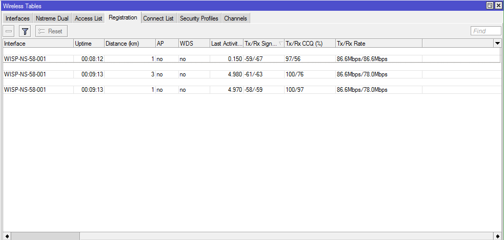

    Segue imagem de como está o sinal desses clientes na base.
Nome:	         base58N.png
Visualizações:	1388
Tamanho: 	18,2 KB
    OBS: Não gosto de pedir esse tipo de ajuda mastigada, gosto de entender o que estou fazendo e colocar em prática, no entanto, devida a minha urgência pelo menos com essa base de acesso, gostaria dessa ajuda de vocês.
    Estou lendo, relendo o tópico e procurando mais material para estudar.
    Desde já, muito grato a quem puder me ajudar.

    Olhando a imagem, a torre está transmitindo pra uns em SISO e pra outros em MIMO, é isso mesmo?
    65M é MCS6 somente 1 polarização com GI curto.
    72M é MCS7 somente 1 polarização com GI curto.
    144M é MCS15 dupla-polarização com GI curto.
    Se tem antena de dupla-polarização tanto na torre como nos clientes tem que usar ela. SE fosse em Mikrotik seria só marcar os MCS HT de dupla-polarização, tipo MCS8 até MCS15. UBNT é mais limitada e você tem que escolher 1 (Um) datarate apenas, te recomendaria colocar o Max TX Rate em MCS12, que com GI curto vem a ser 86M. Na real vai ter throughput agregado de 40-50Mbps, mais que suficiente pra 30 clientes de 4Mbps cada (Metade costuma ter consumo, e metade dessa metade tem consumo alto, e metade dessa metade da metade costuma usar a banda toda (4Mbps).
    Mas uma coisa que não tem muita utilidade é MAX TX rate alto no cliente. Na imagem tem cliente transmitindo (TX no cliente é RX na torre) em 6M (MCS0) e outros em 65M (MCS7 com GI longo), como o upload de todos é o mesmo, e com upload baixo tipo 1 ou 2Mbs pode usar nos clientes MCS9 (26M) tranquilo! A sensibilidade dos hardwares com esse datarate baixo é bem alta, com sinal -71 é quase impossível não ter CCQ de 95% com MCS9.

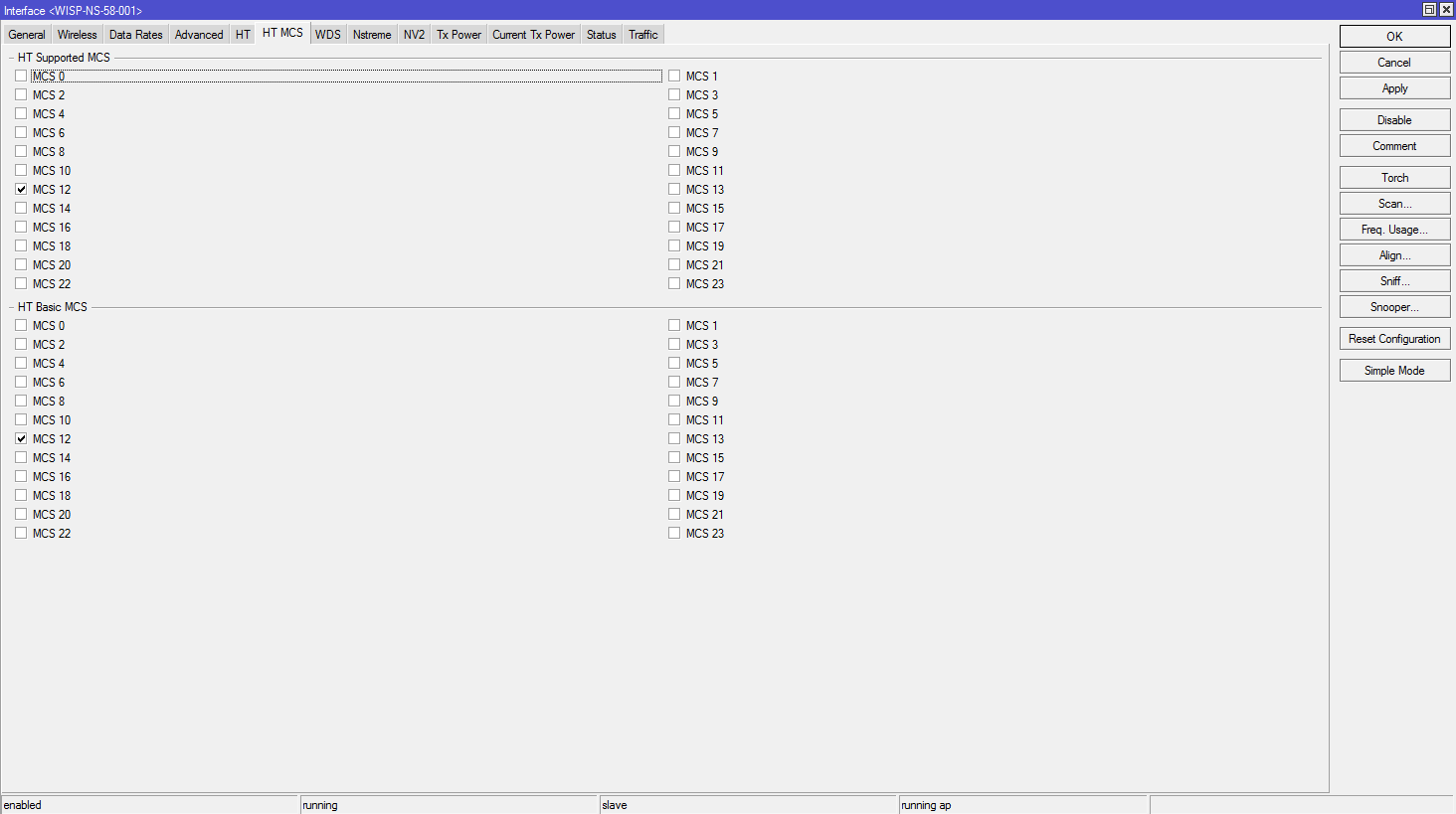

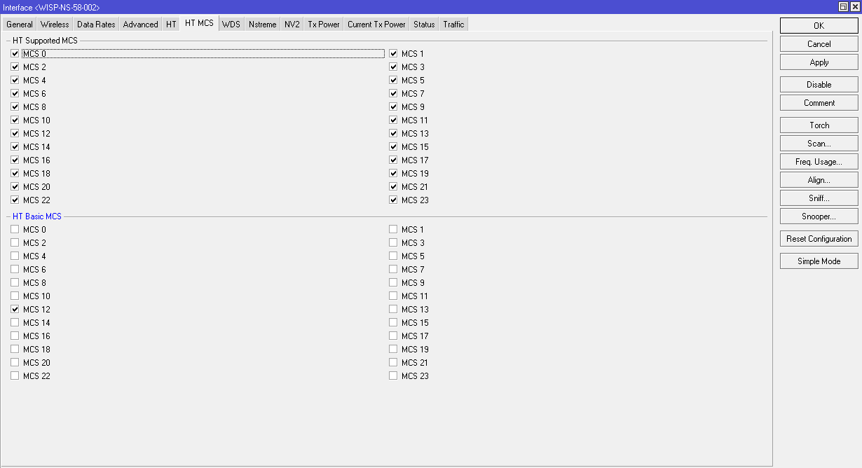

    Então na torre marque MCS12 pra testar (Caixa automatic desmarcada, senão vai continuar como está, com varios datarates diferentes), e nos clientes marque no MCS-HT apenas rates de dupla-polarização, como o upload é baixo poderia usar MCS8, mas acho exagero, tem sinal suficiente até pra MCS10 na verdade, tanto faz o que colocar (MCS8 a 11), o que importa é não deixar cliente chegar com MCS15 quando o sinal dele é tão baixo tipo -70, esse tipo de sinal não está uns 20dB acima da sensibilidade do datarate, tem SNR mas não tem margem suficiente com relação a sensibilidade (Vide datasheet, lá tem as sensibilidades, cada datarate tem sensibilidade diferente).

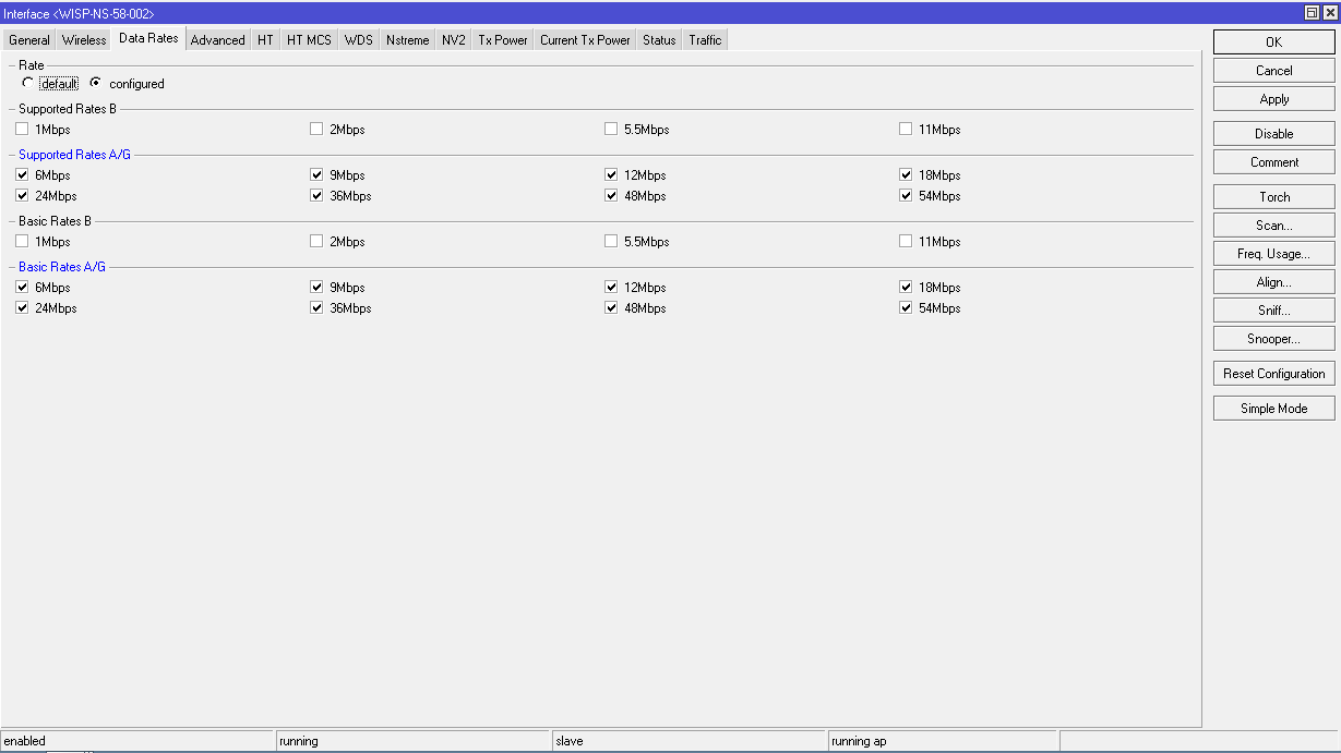

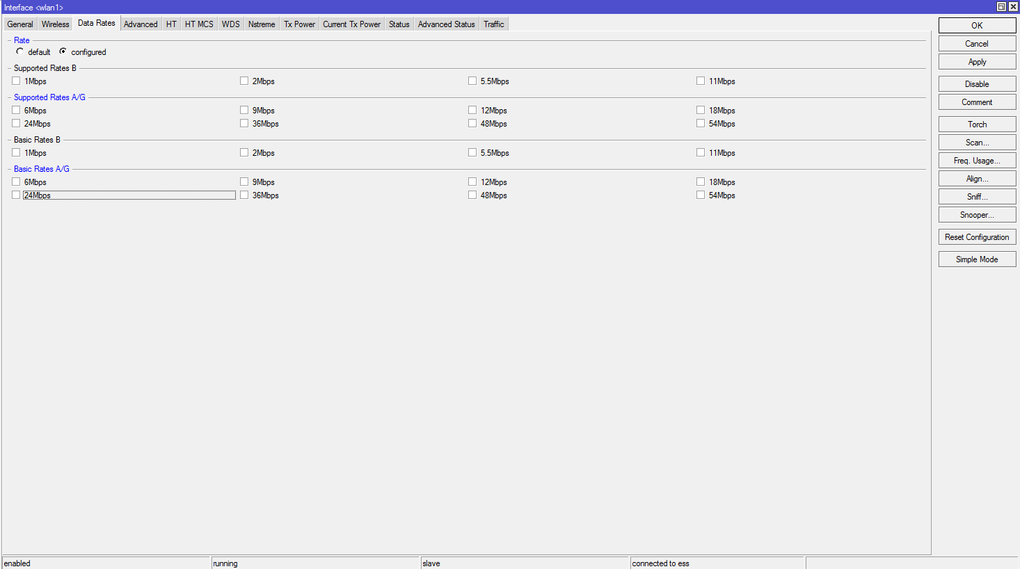

    Quanto a aba DATARATES dos SXT, não marca nada lá, aquilo é pra quem vive em 2007 e ainda usa 802.11A. Se marcar datarates A e deixar o modo em A/N (Automatico) em algum momento pode cair em A, que é um belo desperdício de equipamento! Se o equipto suporta N use N que o rendimento (Bits por hertz ocupado) é muito melhor que no antiquado e velho A, e se o equipamento tem dupla-polarização FORCE ele a usar isso (Com max tx rate fixo de dupla polarização, e com MCS-HT de dupla-polarização).

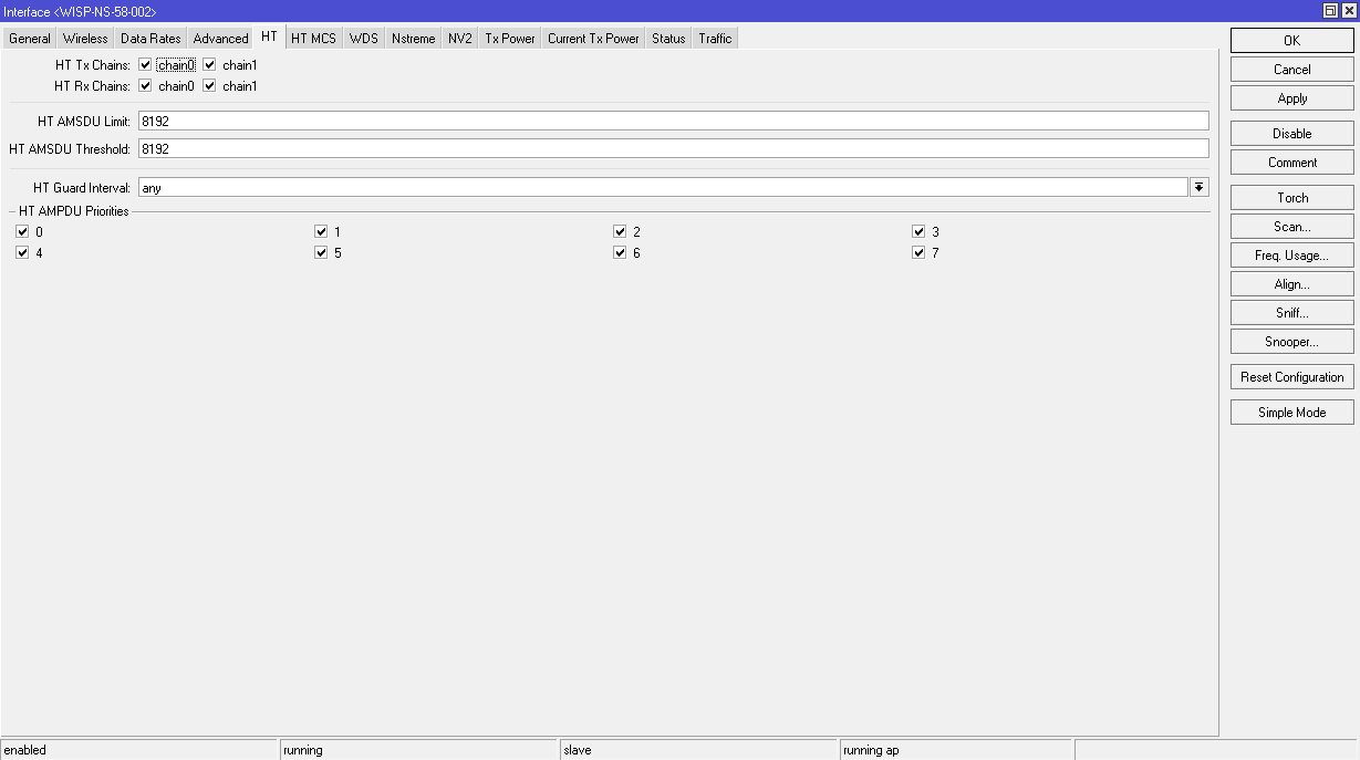

    (O default no SXT é vir só com chain0 ativo, tem que marcar o chain1, na imagem só ví RX de 6M a 65M, PARECE que eles estão usando só 1 polarização, que é um belo desperdício de equipamento. Tem que marcar chain0 e chain1, e marcar APENAS MCS rates de dupla-polarização, que são MCS8 a 15, mas recomendo ficar em 9 a 11, TESTE)
    Tenho a impressão que está subutilizando o equipto que tem, tem datarates de polarização simples na imagem, modos automaticos fazem essas bobeiras por isso digo pra NÃO usar NADA automatico, pra polarização simples poderia ter comprado setorial de metade do preço, e usado airgrid baratinha ao invez de SXT. Se tem dupla-polarização aproveite e use.
    (E não use largura de canal em 20/40MHz. Pra essa banda pequena 20MHz dá e sobra, é desperdício de espaço gastar 40MHz pra apenas 4Mbps. Use fixo em 20MHz, tanto na torre como nos clientes. Quanto ao modo, UBNT tem a porcaria do modo A/N que não muda, mas SXT tem somente N (N-Only), use esse modo pra não ter risco da comunicação ser feita no antiquado e pouco produtizo modo A.)
    Tenta manter os clientes com CCQ acima de 90%, mas enquanto ainda tiver 1 cliente transmitindo com MCS7 porém com sinal baixo (RX na torre) tipo -70 ele vai piorar o CCQ dos outros. Baixar o datarate de transmissão dos clientes é o mais importante pra começar, não precisa exagerar e baixar pra MCS0 (Que só usa 1 polarização) só porque o upload é de 600K, existe muito trafego de broadcast além do upload, usando dupla-polarização o menor datarate é MCS8, 13M, já é suficiente, mas você tem sinal suficiente pra mais que isso, MCS9 ou MCS10 acho que te dará o melhor desempenho (TESTE! Todos com o mesmo tx rate, veja CCQ's, depois teste o outro tx rate e veja CCQ's, mas fique sempre em dupla-polarização, e não exagere com MCS14 ou 15).

    Muito obrigado pela ajuda Rubem.

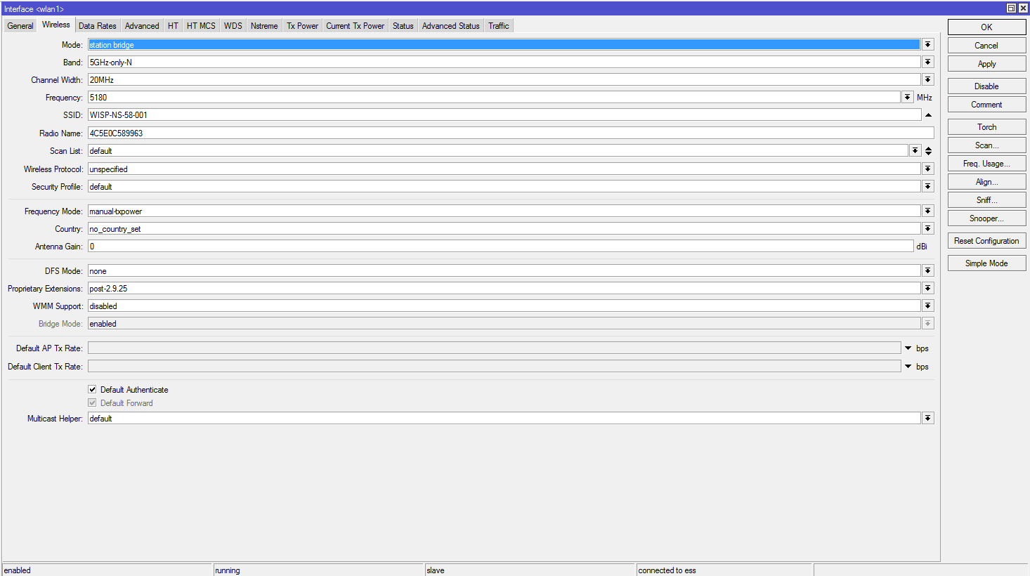

    Referente ao SISO, vou repassar a configuração das SXT e habilitar o chain1, algumas estão somente com o chain0 marcado.

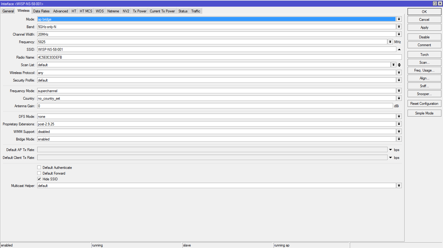

    Em Wireless estou utilizando 20MHz com Only-N (tanto na torre quanto nos clientes)
    Torre de Transmissão

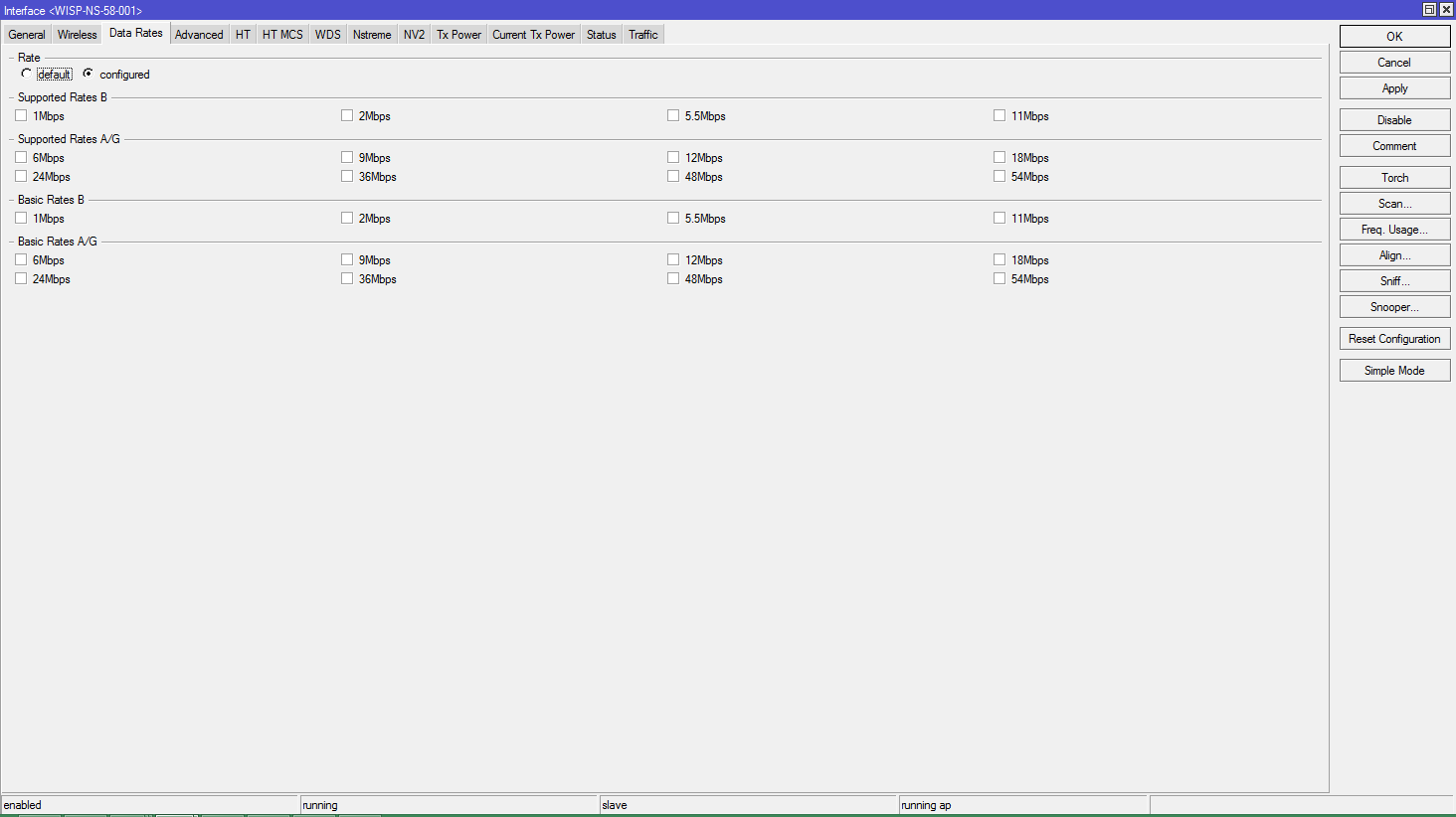

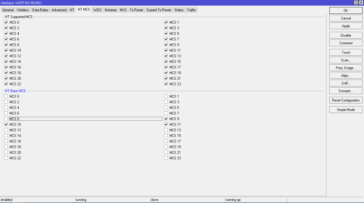

    Para ativar/desativar determinados MCS, somente consigo colocando o Data Rates e Configured, caso fique em Default não consigo depois manusear os MCS.
    No caso do Data Rates, deixo como está na imagem abaixo?
Nome:	         dataRates.png
Visualizações:	661
Tamanho: 	8,6 KB

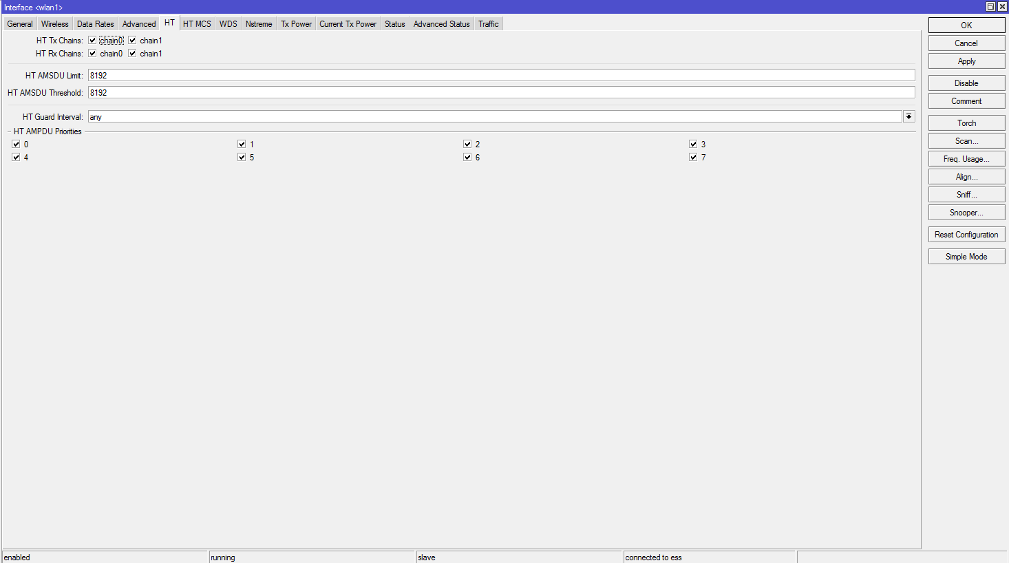

    Indo agora para as guias HT e HT MCS, creio que a HT esteja ok, conforme primeira imagem abaixo, no entanto, a HT MCS pelo que eu entendi, ficara como a segunda imagem (não irei utilizar UBNT em minha rede, somente Mikrotik SXT)?
Nome:	         ht1.png
Visualizações:	661
Tamanho: 	7,4 KB
ID:      	57929 Clique na imagem para uma versão maior
Nome:	         ht2.png
Visualizações:	680
Tamanho: 	8,7 KB
    Configurações Clientes (SXT)
    Também não consigo definir o MCS sem ter que configurar/setar o Data Rates (pelo menos eu não encontrei uma outra forma de setar sem retirar a opção de default do Data Rates)
    No caso dos clientes, deixo a configuração de Data Rates igual está na da Torre de Transmissão informada em imagem acima?
    Em HT marquei a opção chain1 e habilitei todos os HT AMPDU, ficando idêntica a configuração da Torre de Transmissão
    Depois, em HT MCS, pelo que você disse para ativar, tenho que deixar conforme imagem abaixo?
Nome:	         ht3.png
Visualizações:	685
Tamanho: 	9,3 KB
    Desculpe caso esteja fazendo algo errado, é que como falei, nunca havia feito essa configuração com MCS.
    E novamente, grato pelo tempo que está dispondo em me ajudar.

  18. #38
    Padrão Re: Duvdas sobre MCS PTMP
    Ah, agora ví que você tem MK tanto na torre como nos clientes, putz, não sei como entendi que tinha Rocket M5 na torre.
    Bom, na aba DATARATES não marque nenhum datarate. CASO algum SXT não conecte marque apenas o datarate de 54M, isso vai forçar ele a não usar modo 802.11A.
    (Em N-only não tem esses datarates, só tem os MCS, é bug isso de uns MK precisar marcar pelo menos 1 datarate, as minhas RB's não precisam disso mas tem gente relatando que sem nenhum datarate marcado ninguém conectava mesmo em N-only, testa aí se precisa, mas se precisar marque apenas 54M, tanto suportado como basico).
    Quanto a aba HT MCS, você marcou todos os "suported rates", desde polarização única (MCS0 a 7), até os de 3 chains (MCS16 a 23). Pra usar apenas 1 datarate marque apenas MCS12, tanto no suported MCS como no basic MCS (O basic é o mínimo, e o "suported" é por onde o datarate vai variar).
    Na aba HT o "HT Guard Interval" é o GI, que tem na tabela www.mcsindex.com , um intervalo curto otimiza a banda, mas com zona de fresnel ruim ele costuma atrapalhar, como parece ter instalações ótimas nos clientes teste intervalo de guarda curto mesmo.
    Nos SXT mesma coisa na aba HT MCS, marque um MCS tanto no "suported" como no "basic", MK tem a vantagem de permitir um "range" como você fez (9 a 11), não gosto de UBNT porque ela te obriga a usar apenas 1.
    Eu até prefiro mais de um datarate, mas na torre. Nos clientes acho que o desempenho fica melhor com todos com datarate bem mais baixo que o da torre, e com todos os clientes com o mesmo datarate, pra você ter noção exata da qualidade do sinal de cada um.
    Se tiver cliente gritando com sinal alto (-40 a -50) tem que baixar a potencia dele, 1dBm a menos na aba TX Power faz muita diferença! Já tem tiver cliente sussurando com sinal baixo (Tipo -70) o jeito é usar datarate mais baixo tipo apenas MCS9 nele (Deixa a torre sempre com MCS12), e talvez subir a potencia em 1dBm. Mas o ideal é pegar um patamar de sinal, tipo -55 a -65, ou talvez -70, e começar nos clientes com potencia alta, e ir baixando até que o sinal desse cliente chegando na torre seja uns -60 a -65, em alguns clientes você vai usar potencia baixa tipo 10dBm, e nem por isso vai ter CCQ tipo 98%, isso é coisa que se faz em cada instalação, a potencia e MCS da torre você não mecher, mas nos clientes você COMEÇA com apenas MCS9 e potencia tipo 20dBm, aí acessa a torre a partir do cliente e vai baixando a potencia (Ou sobe o MCS pra 10 ou 11) atpe usar a mínima potencia necessaria, potencia alta atrapalha os vizinhos e a própria torre (Sinal a -45 tem uns 30dB de atenuação ao virar a polaridade, ele chega então como -75 na outra polarização, ainda dentro da faixa de sensibilidade, fora os reflexos, o sinal pode refletir num predio o mesmo num telhado na zona de fresnel e chegar com 50uS de atraso (Aí que aumentar o ack-timeout ajuda) e com uns 30dB de atenuação, então só use sinal alto se usar datarate alto, afinal datarato alto tem sensibilidade menor.
    Algo assim: Use pelo menos 20dB a mais que a sensibilidade do datarate (Link margin, MK e UBNT pouco falam disso mas recomendam 20dB pelo menos), e no máximo 30dB a 35dB a mais que a sensibilidade do datarate porque esse é o isolamento entre uma polarização e outra (Antena ruim talvez tenha só 25dB de isolamento).
    O que você pode testar pra subir CCQ e melhorar ping é o ACK Timeout, ou distance dependendo da versão do MK. Na torre deixa ele em automatico (Afinal a torre transmite pra gente em tudo que é distancia), mas nos clientes coloque um valor 20 a 30% maior que a distancia real. Se a distancia real é 1Km teste 1.2Km, quando a zona de fresnel não está 100% livre isso diminui os pings demorados e de quebra melhora o CCQ, já tive aumento de quase 20% em throughput simplesmente colocando ack-timeout fixo 20% maior que o correto (Geralmente no "automatic" é exibida a distancia correta ou pouco maior, se ela é exibida muito maior é porque tem algo na zona de fresnel provavelmente).

    Boa tarde Rubem,
    Novamente, muito obrigado pelas orientações.
    OBS: Após eu ativar o chain1 nos SXT clientes que estão na minha nova relatada acima, a 002, a queda de conexão parou de acontecer e por isso resolvi subir uns 3 clientes para uma outra nova base, a 001, e nela fazer esses testes e ajustes de conexão, pois como minha base 002 vinha a semanas com problemas, vou fazer esses testes na 001 com 3 clientes que tenho facil acesso e aplicar posteriormente na 002.
    Estou dando essas explicações porque nas imagens que vou postar o SSID estará como WISP-NS-58-001 e não WISP-NS-58-002 como as anteriores.
    Apliquei suas orientações em meu ambiente, no entanto ao desmarcar os Data Rates nas SXT (clientes), o cliente não associa mais na Torre.
    - Ativo a opção de 54M na SXT mesmo assim não associa.
    - Ativo a opção de 54M na SXT e também na Torre e também não associa.
    - Marco a opção default no Data Rate na SXT e o cliente volta associar (Data Rates na torre estão todas desmarcadas).
    Seguem abaixo os prints de tela da configuração da minha Torre e também de um SXT cliente.
    Da forma que as configurações estão abaixo, a SXT não associa na torre. Para ele voltar associar eu tenho que voltar o Data Rates da SXT para default.
    Torre de Transmissão:
Nome:	         clientesConectados.png
Visualizações:	496
Tamanho: 	12,0 KB
ID:      	57949Clique na imagem para uma versão maior

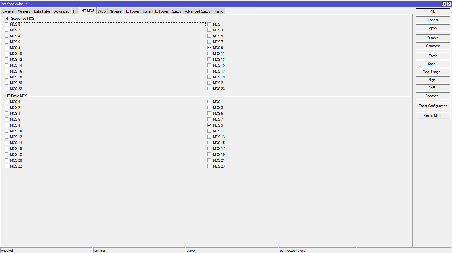

    Cliente SXT (é o primeiro cliente associado no Registration, conforme primeira imagem da Torre de Transmissão, com CCQ 97/56):
Nome:	         cliente1.png
Visualizações:	497
Tamanho: 	28,1 KB
ID:      	57945Clique na imagem para uma versão maior
Nome:	         cliente2.png
Visualizações:	620
Tamanho: 	22,1 KB
ID:      	57946Clique na imagem para uma versão maior
Nome:	         cliente3.png
Visualizações:	588
Tamanho: 	20,7 KB
ID:      	57947Clique na imagem para uma versão maior
Nome:	         cliente4.png
Visualizações:	618
Tamanho: 	21,7 KB
    Mesmo você detalhando bem o que era para ser feito, posso ter entendido bem errado em alguma configuração.
    Abçs!
  20. #40
    Hum, esse CCQ de RX de 56 e 76% tá péssimo, teria que testar outras coisas nos SXT.
    Testa na torre o HT guard interval em long, o datarate fica menor mas acho talvez MK tenha melhor desempenho com ele já que NV2 usa isso (O TX rate vai cair de 86M pra 78M).
    Nos SXT testa também o HT guard interval em long.
    Na aba Advanced tanto da base como dos SXT pode sempre marcar o HW Protection mode em RTS CTS, e a opção em Adaptavie Noise imunity em Acess point and Client mode.
    Está usando superchannel na base, mas precisa mesmo? 5820MHz é tão diferente de 5825MHz? Não sei se tem relação com seu problema, mas testa o frequency mode em Manual TX-Power, não devia ter nada a ver mas a única diferença com relação ao que configuro é isso pelo que notei.
    (Se a aba Datarates precisou ficar em "default", beleza, muita gente comenta isso, não tenho idéia do porque pra alguns em "Configured" com todos os datarates desmarcados conecta normal)
    Não sei porque o RX rate na base é 76/86M (MCS12) e não o MCS9 que configurou nos SXT.
    Eu configuro tudo, tipo ganho da antena, wireless protocol similar nos 2 lados, configuro o país correto, e na aba TX Power coloco a opção "all rates fixed" e potencia baixa tipo 15 a 20dBm. Não sei se isso faz diferença, mas o HT MCS configurado em estação (cliente) é o RX Rate na base.
    (Nunca usei superchannel, não sei se ele influencia nisso)
    Alias, eu também coloco o canal igual em ambos, por mais que colocando canal diferente a estação conecta eu sempre tive a impressão que demora mais pra associar (Parece que escaneia de 5 e 5 ou de 10 em 10MHz até achar em que canal está o SSID, scan list grande pra mim sempre gerou demora em conexão, uso scan list pequeno, seja MK ou UBNT, e sempre canais padrão (Multiplos de 20MHz).
