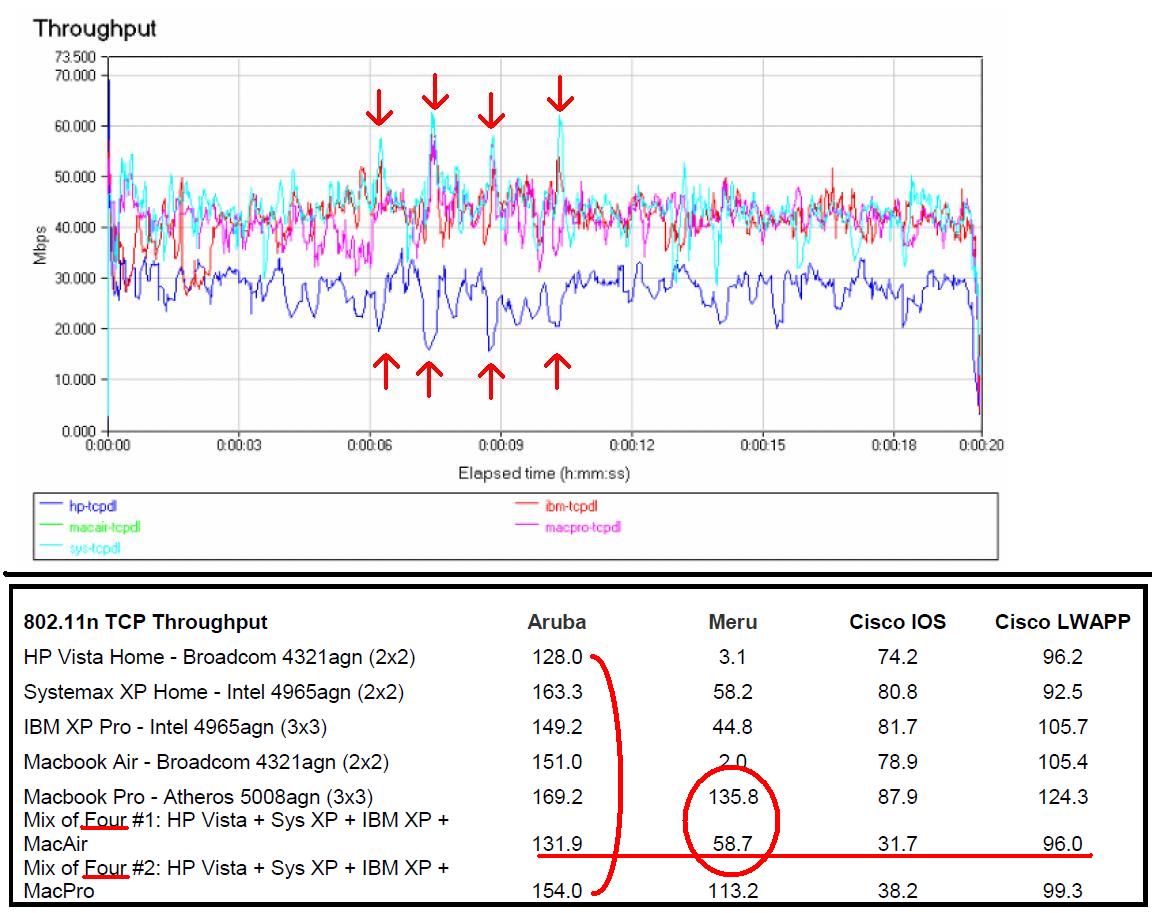

    Veja de um benchmark da Aruba (Fabricante de equipto wifi):

    Na parte de cima você tem a diferença de throughput individual, quando o pior hardware piora os outros melhoram.
    Em baixo o que podo ocorrer com hardware meia boca: Com 1 conexão boa tem 135Mbps, com 4 tem 58Mbps, por outro lado com 1 conexão ruim tem 3Mbps e com 4 tem 58Mbps.
    Já com roteador Aruba você tem 1 conexão com 128Mbps, e com 4 conexões sobe pra 154Mbps.
    Enfim, você não mede com 1 conexão qual o throughput conseguível er depois divide pelas conexões previstas, você tem que colocar as conexões na vida real e ir ajustando pra ter o throughput individual requerido.
