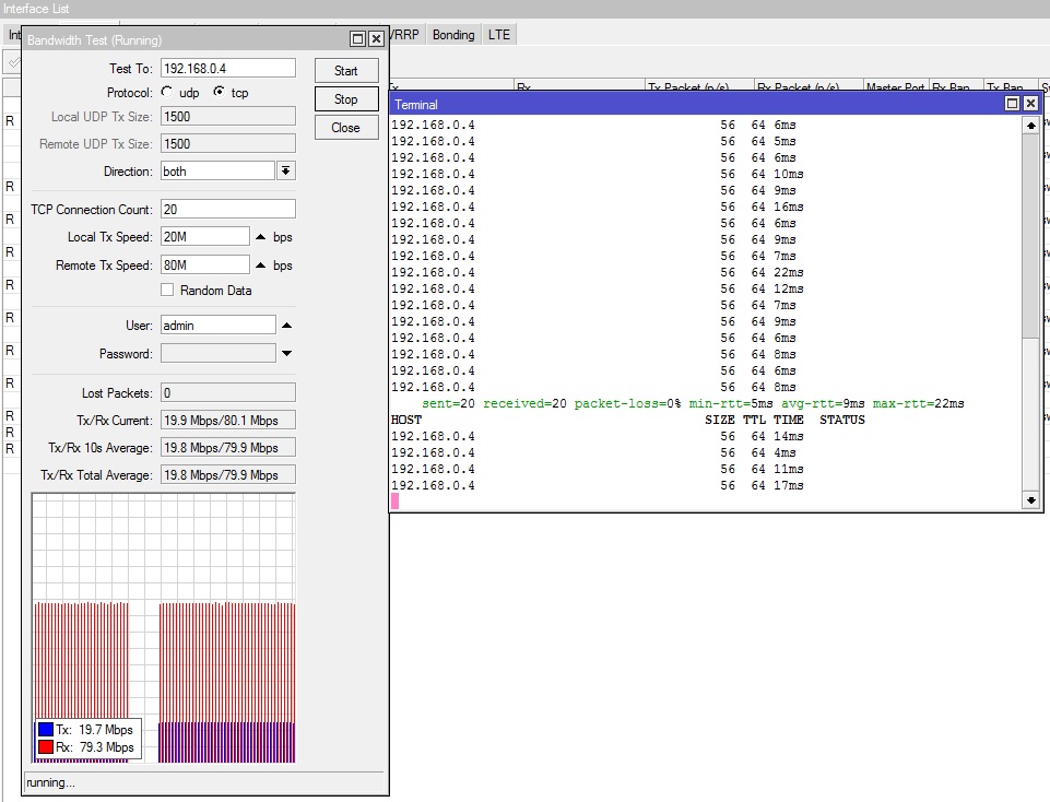

    Pessoal boa noite chego os meus ePMP 1000 estou testando em bancada com 2x algcom 22dbi + 1 rb 1100x2 e 1200 na outra ponta
    Teste de radio/radio modo ptp 50/50
    186down
    146up
    ping 12 a 20ms
    ping 6 a 10 sem trafego
    Teste radio/radio novo modo ePTP
    136don
    116up
    ping 3 a 6ms
    ping sem trafego 1ms
    Agora fique chateado porta apenas /100 no radio é sacanagem
    Teste rb pra rb limitado em 20up e 90don
    ptp 50/50
    ping 22 a 30
    ping sem trafego 12 a 18ms
    ePTP
    ping de 9 a 12ms
Nome:	         eptp trafego.jpg
Visualizações:	559
Tamanho: 	168,9 KB
    Cheguei a conclusao que se quiser um link FULL acima de 40mb é radio licenciado e nao tem boca, para sorte de todo provedor upload quase nao se usa entao creio que até uns 70mb da pra levar com esses radios ou rb912 acima disso nao tem pra aonde correr nao.
    Pode até passar a banda, mas a lactencia vai pra casa do chapeu
    186down
    146up
    ping 12 a 20ms
    136don
    116up
    ping 3 a 6ms
    ptp 50/50
    ping 22 a 30
    ePTP
    ping de 9 a 12ms
Visualizações:	559
Tamanho: 	168,9 KB
    Tenho 2 aqui e nem testei, realmente e sacanagem porta 100. Somente o com gps que e porta 1000 mais ai o preço triplica.
    Padrão Re: Ubiquiti ou ePMP 1000?? Qual usar?
    @wala, nosso amigo zucchi encaminho o case para cambium, pois segundo ele essa lactencia alta nao é normal. Bom espero que nao seja, pq do contrario nao vi nada muito acima da rb912 pelos testes feito bancada.
