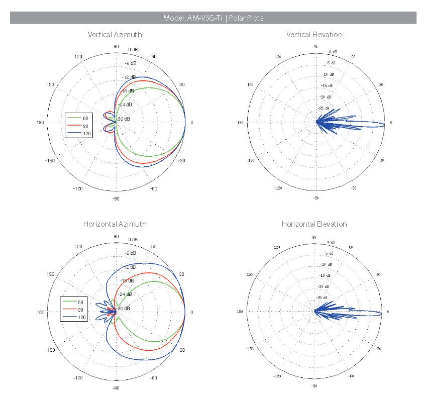

    Andrio e Jonas conectar conecta, inclusive ja conectei em em lóbulo traseiro (conectei na traseira da antena) e ficou com -67 mas isso não significa que seja o ideal, o recomendado e conectar sempre no lóbulo principal.
    • Lóbulo principal: define o ângulo ou setor também chamado de meia potência, pois é neste lóbulo onde a antena irá concentrar a maior parte de sua energia (se empregadas intensidade de campo normalizada e escala linear, o ângulo de meia potência corresponde ao arco onde o campo é maior ou igual a 0,707 ou 0,707*0,707=0,5 no caso de potência);
    Lóbulos secundários: por exclusão, são os demais lóbulos que não o principal. A importância dos lóbulos secundários é verificar como a antena está distribuindo a energia ao seu redor fora da área de principal interesse de cobertura, sendo útil para a determinação dos nulos ou regiões do diagrama onde se terá intensidade de campo reduzida;
    Lóbulo traseiro: é o lóbulo secundário posicionado atrás ou na direção oposta do lóbulo principal da antena, e define o que se denomina de relação “frente- costa” da antena, que é uma medida útil para se saber da capacidade de “isolação” da antena quando operando no modo de recepção, ou da sua direcionalidade quando operando no modo de transmissão.
    Fonte:
    http://www.sabereletronica.com.br/ar...radiao?start=1
    Diagrama Irradiação ubnt Basestations Titanium Sector
Nome:	         ubnt.JPG
Visualizações:	366
Tamanho: 	76,9 KB
