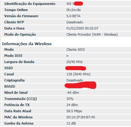

    Padrão Re: Wom 5000 mimo 2015 - experiências
    Pra ilustra melhor, ele esta a 900mts do pop visada 200% e mesmo assim fico esse sinal lixo de -69 e olha o ccq, conforme vc vai atualizando a pg ele fica alternando entre 100% e 20%
    Realmente amigo, está ruim mesmo. Eu consegui uma para testar também. Meu ap é uma NanostationM5, associei nela com a WOM 5000 SISO, distancia de 1km, sinal ficou em -79, link muito instável. Tirei e coloquei uma SXT e ficou sinal em -70 e súper estável. Porém eu gostaria de saber se alguém está utilizando a WOM 5000 mimo associada a um painél da intelbras.... Aí sim seria a prova ideal para não ter desculpas para a intelbras.
    Pois é parceiro ai esta recebendo de uma basestation 20dbi 90° c/ rocket m5, na mesma rua tenho sxt e nano loco sinal entre -57 e -60 ccq 100%

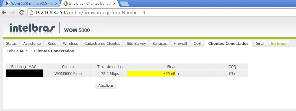

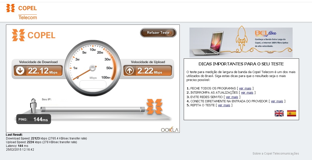

    Testando em um enlace de 700 metros. WOM 5000 mimo + WOM 5000 (os dois atualizados com o firmware versão 5.0-beta)
    Uptime: 02 dias
    Situação: Estável
    Throughput: 20 mbps

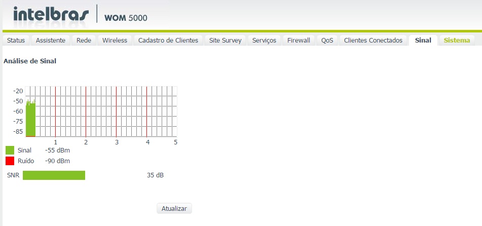

    Nível de sinal -> -55 dBm
    Nível de Ruído -> -90 dBm
    SNR -> 35 dB
    CCQ -> 100%

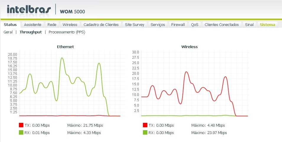

    fredericoafd,
    tráfego na wom 5000 siso
