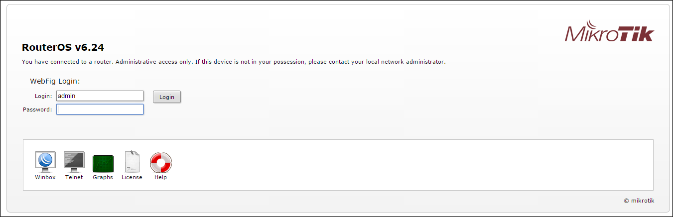

    Só estou com uma dúvida, como agora o Modem da NET esta em modo Bridge, qual é o IP que da acesso a pagina de configuração do modem?
    Por exemplo: na RB a interface que esta conectada no Modem recebe o IP 191.190.xxx.xxx tentei com este IP e abre a pagina conforme abaixo.

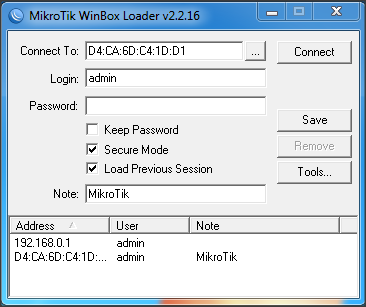

    Pelo visto agora tenho duas forma de acessa a RB via WebFig e Webbox (192.168.0.1)

    E como faço para acessar a pagina de configuração do modem?
    OBS: também tentei usar o IP do gateway quando tento conectar direto um notebook no modem
    Gateway 191.190.xxx.x
