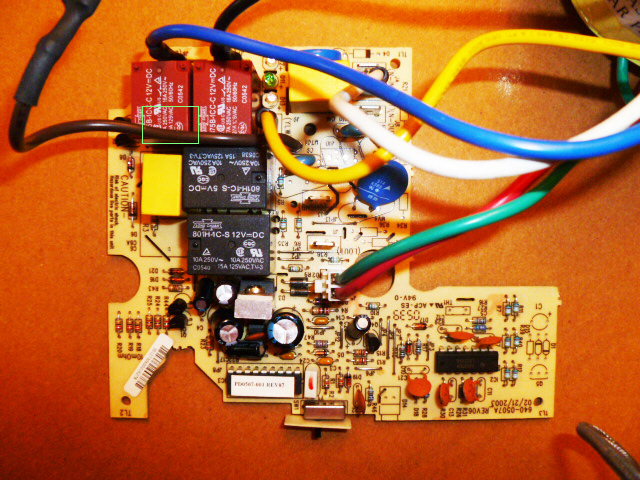

    Anexo 57628
    São 2 reles, um deles ligar ou desliga a saída (Desliga caso a tensão seja menor que uns 100V, ou maior que uns 140V), e o outro rele seleciona entre um tap do autotransformador, ou com 115V ou com 105V.
    É de um estabilizador bivolt, ligando ele em rede 127V o tap de 115V é acionado e ele tem 115V na saída. Caso a tensão suba até 135V quem entra em ação é o tap de 105V, de modo que a tensão de saída seja 115V igual.
    Mas e se a tensão ficar abaixo de 120V? Aí o estabilizador terá menos de 110V. Ele não tem um tap pra elevar a tensão, tem só 2 que REDUZEM a tensão. Como se injetar 90V em fonte ATX meia-boca não pifasse elas!
    A vantagem é que tem aqueles 2 capacitores azuis no canto inferior esquerdo, um deles sempre está paralelo ao sistema, então isso é um filtro LC por 100% do tempo. Custa R$ 100-130, mas... é um filtro LC. Se a tensão variar de 120 a uns 134V o nenhum rele se meche, ele é inútil nessa variação, curiosamente é a variação que tenho aqui em casa, raramente abaixo de 120V e nunca medi acima de 133V.
    Mas tem estabilizador com 2 reles (Sempre 2 estágios, um rele é pra desligar o circuito, com 2 reles podiam ter 4 estágios, mas acham importante proteger a saída, com rele que leva 10ms pra atracar! A luz viaja a 300 mil Km por segundo, 10ms são 0,001 segundo, divide 300 milhões de metros por 0,001 pra ver quantos metros a eletricidade percoreu! Tem rele mais rapido que desarma em 5ms, é só dividir 300 milhões por 0,0005 pra ver que ainda não é rápido o suficiente pra proteção efetiva) que não tem nem aquela coisa pra lá de basica que é um capacitor de filtragem, atuam só na filtragem pela indução do trafo, que não é tão util (Quanto um filtro de linha), geralmente são os sem varistor nem nada especial. Os antigos de 1KVA de lata eram geralmente pobres assim:

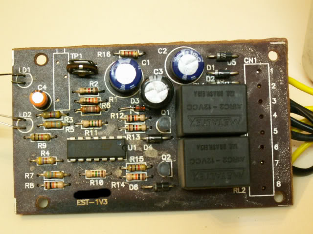

Nome:	         est1v3.jpg
Visualizações:	694
Tamanho: 	105,0 KB

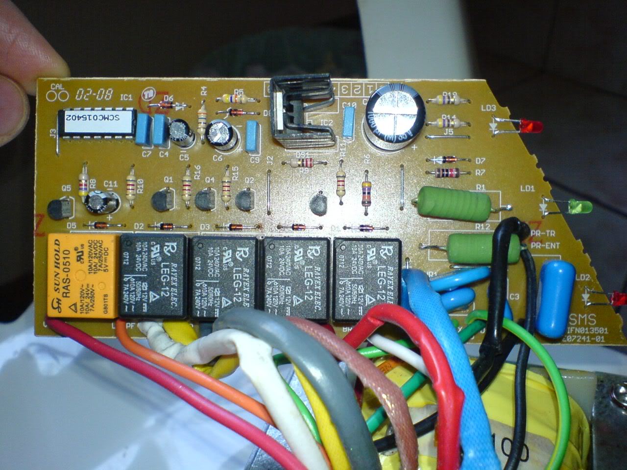

    Um SMS pequeno as vezes vem meio capado também, não lembro modelo mas já ví capado. Já os de 430VA pra cima geralmente são completos:
Nome:	         SMSRevolutionVI.jpg
Visualizações:	1218
Tamanho: 	186,0 KB

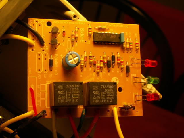

    1 rele seleciona se a sáida vai estar ativa ou não, e os outros 4 reles selecionam qual TAP do transformador vai estar em uso.
    Mas aqui temos um problema, nesses estabilizadores e nobreaks de 4 estágios numa posição geralmente a tensão passa RETO da entrada pra saída, se a tensão de entrada for digamos 112 a 118V não faz sentido ter um enrolamento no trafo pra baixar ou subir só 3 ou 4V, como a tensão ideal SERIA 115V (Pqp... no brasil usamos 127V, porque essas nhacas insistem na porcaria dos 115V? Fonte decente aguenta muito bem 135V, que dirá 127V, o que elas não aguentam são 100V, 115V está mais perto de 100V do que de 135V! O problema NO BRASIL é tensão BAIXA devido a fiação fina, e não tensão alta!) se a entrada tiver algo proximo a 115V será selecionado o rele que deixa a entrada passar reto pra saída. Nessa posição a única função do estabilizador é naqueles capacitores no canto inferior direito, e no varistor de saída.
    Pra esse momento em que saída é igual a entrada, devia ter uma bobina, estabilizador ao contrário do que dizem também existe no primeiro mundo, a APC fabrica eles pros EUA e Europa também, mas... capricha muito mais, faz um filtro LC na entrada e outro na saída, coloca varistor e as vezes até centelhador, fora um circuito comparados mais robusto (Mais CI's rusticos e menos porcarias frágeis e baratas tipo PIC), um exemplo:

    Se comparar um nobreak da idade da pedra tipo SMS de 2012 (Ainda não tinha entrado na era SMD, que o mundo tora fora de Sta Rita do Sapucaí entrou nos anos 90) com um APC de 2012 verá essas diferença, um robusto e com varias proteções, e o SMS... com varistor na saída, as vezes sem um mísero capacitor de filtragem, atuando o tempo todo calcado na filtragem por indução do trafo. Ou seja, um produto de R$ 120 ou R$ 300 (Nobreak) com menos proteção que um filtro de linha de R$ 50 (Que tem filtro LC duplo (Portando fator indutivo de 2 bobinas filtrando, não só 1 como é o caso do auto-transformador), varistor e centelhador).
    Se não dá pra confiar em TODOS os estabilizadores eu prefiro chutar o pau da barraca e dizer pra não confiar em NENHUM! Já que 70% deles é mais inútil que um filtro de linha completo fica complicado você comprar uma porcaria de R$ 70 a 130 e abrir pra ver se tem filtragem mesmo.
    Nem comento sobre as sujeiras que os estabilizadores com rele jogam pro equipto, quem fala muito disso e também tem guerra contra a industria inútil dos estabilizadores é o Luiz Faller:

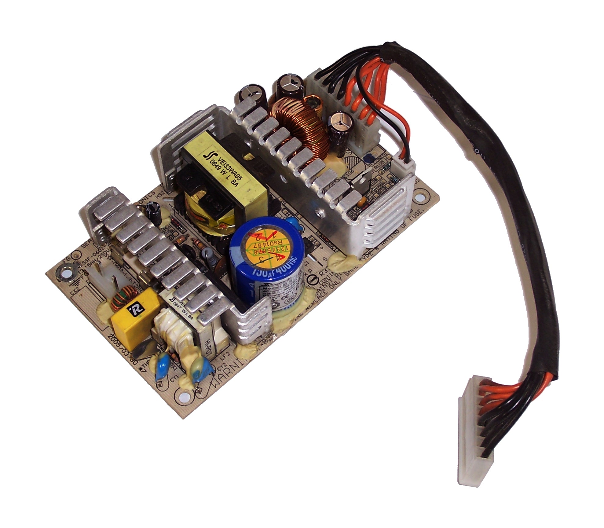

    Voltando às boas fontes, que dispensam flltro de linha, mais uma:
Nome:	         100_3275.JPG
Visualizações:	746
Tamanho: 	363,4 KB
    De Cisco. Tem logo na entrada uma bobina (L), tem thermistor (Atenuar pico inicial de consumo), aí tem um capacitor de cada fase indo até o aterramento, tem um capacitor (C), tem mais bobina, dessa vez maior (Mais um L), e a ponte retificador está presa no dissipador de calor (Ou seja, ela trabalha mais fria, diodo quente deixa passar spikes e ripple, a ficha técnica fala em funcionamento normal a 25ºC, e spikes aos montes com 50°C, normal vez diodo ou ponte retificadora acima de 50°C em fonte barata), o resto tipo bobina dupla na saída com 2 capacitores (São 2 filtros LC) a UBNT também tem, eu acho que os valores dos capacitores dela são baixos demais (O de 100uF eu trocaria por um de tantalo de 22uF, e o de 330uF eu trocaria por ums de 680uF) mas isso tem a ver com falhas na alimentação e não com sujeira que comprometa a durabilidade, a UBNT tem uma fonte bem em conta, pro preço nos EUA deve ser OK (No brasil UBNT é TOP, nos EUA não).

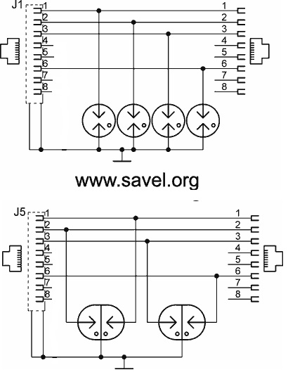

    Teria o sistema que a L-com usa, com ponte retificadora, zener, e centelhador:
    http://www.l-com.com/images/lightnin...-data-line.gif
    Teria o que a Ubiquiti usa, apenas um centelhador entre cada fio e o aterramento:
Nome:	         savel.jpg
Visualizações:	924
Tamanho: 	53,1 KB
