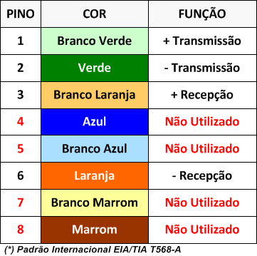

Em 100base-tx um par transmite (1 e 2) e o outro recebe (3 e 6), por isso PC-a-PC você precisa fazer cabo cross, invertendo RX com TX, mas em rede gigabit cada um dos 4 pares faz RX e TX, imagina como se a placa fosse um load-balance que tem 4 portas pra selecionar, ele seleciona qual par vai levar qual dado.
Veja se isso ajuda:
Anexo 57693

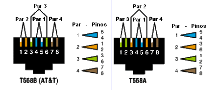

Se achar estranho um par usar 3 e 6, lembra que RJ45 veio DEPOIS do RJ11. RJ11 tem em uso os 2 pares centrais, foi natural pensar no RJ45 assim também, com os 2 pinos centrais sendo um par.
É estranho na hora de crimprar mas pensa assim: 1 par nos 2 pinos centrais, 1 par ao redor dos pinos centrais, aí sobra um par em cada lado. Pra evitar interferencia eletromagnética sempre se pensa a partir do meio, e não da lateral.
Tenta visualizar os pares assim:
Anexo 57694
