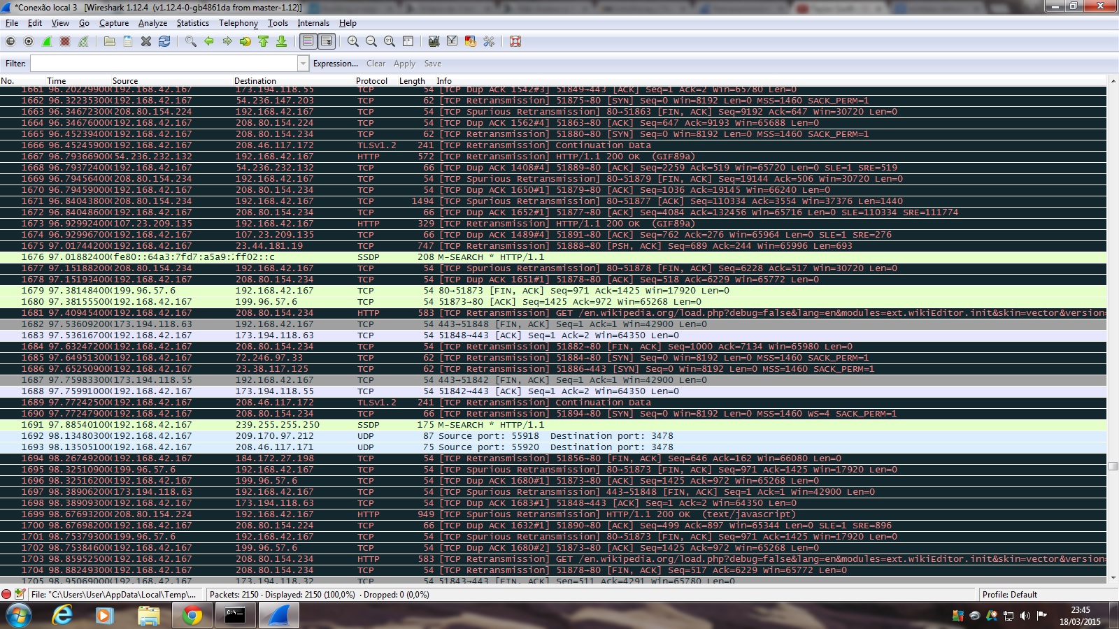

    Resolvi dar uma analisada no tráfego de rede pelo wireshark:
Nome:	         Wireshark.jpg
Visualizações:	370
Tamanho: 	812,7 KB
    Ta cheio de "TCP retransmission", muita coisa mesmo. Então, eu acho que isso só pode ser mesmo problema do enlace de rádio, ou ele ta sobrecarregado ou a relação S/N ( sinal/ruído) está muito baixa. Alguém tem outra hipótese?

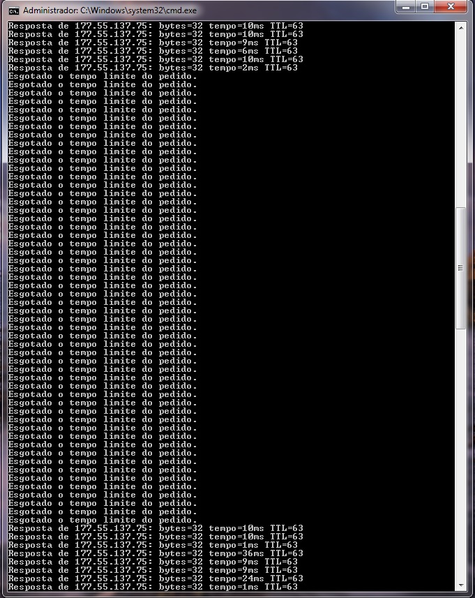

    Complementando,
    Quando eu digo que a internet "cai", significa mais ou menos isso aqui (pingando o meu próprio provedor):
Nome:	         Ping_provedor.jpg
Visualizações:	242
Tamanho: 	252,8 KB
    Acontece direto. Esse teste aí eu fiz às duas da manhã , e mesmo assim, no geral, deu 15% de pacotes perdidos.
