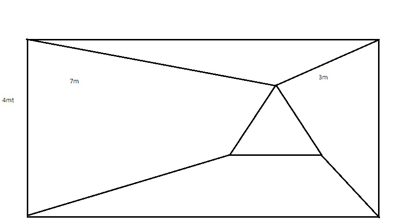

    Estou com um problema como do amigo.
    Pretendo utilizar a base de uma torre auto portante, para uma torre estaiada, o problema é que ela não está posicionada no meio do terreno.
    Pretendo fazer uma torre que possui 110cm de base e sobre reta, ela é autoportante até 20mts e acima disso precisa estaiar, pensei em estaiar dessa forma abaixo na imagem, será que ficará de pé? pretendo ter 30mts de torre.
    já vi torres aqui estaiadas erradas por falta de espaço e estão de pé a mais de 5 anos.

    Padrão Re: Torre estaiada
    Pois é, a foto que enviei estão la a quase 4 anos.

    Bom dia!
    Delegato e, outs. A sua foto ficaria melhor se fizesse as ancoragens na direção dos vértices do triângulo, no caso por falta de espaço do terreno, outros tem feito postes de concreto, mas, isto tem que ser mensurado no autocad, para cada estaio ficar alinhado a torre, desta forma, o poste de concreto tem uma altura em função de cada alinhamento, de acordo com a norma, que é para cada altura de torre, para que a torre se mantenha bem ancorada, além do que evitar-se o giro dela, neste caso ai da sua foto apesar dos estaios estarem desalinhados, talvez deu certo por que na região o vento tem algum sentido que favoreceu esta torre, foi sorte, creio. Assim, quem projeta o poste de concreto, precisa saber a altitude do local, tipo de solo, inclinação do terreno, tudo para que o projeto de estaios possa ter a devida rigidez. Caso, ainda esteja no ar, em vista que sua mensagem é de 2015, quando eu me afastei do Under-Linux até então, devido que não entrava mais meu login e senha, hoje por um milagre entrou, assim passo até meu contato para quem necessitar de algum estudo de ancoragens e projetos de torres, quem sabe eu possa atender [email protected] whats app 16 99792.7080. Bom domingo. Feliz Natal e Próspero Ano Novo de 2018.
