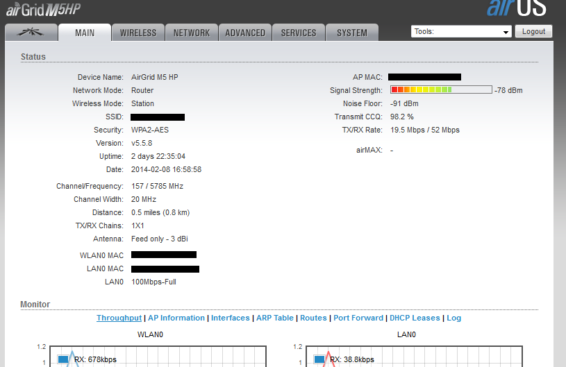

    Boa tarde, hoje fazendo umas mudanças em meus AP, notei que o sinal subiu -12 Dbm a -15 Dbm.
    Exemplo Cliente Com sinal -51 foi para -63 a -66.
    Potencia que uso em clientes, 10dbi a 16dbi. AP potencia 14dbi antena + 6 dbi saida.
    O que fiz de diferente para isso acontecer tirei de MCS15 (Auto) para MCS12 (Auto).
    Clientes todos com MCS2.
    Planos 1 a 4MB.
    Segue print de uma antena de um cliente.
Nome:	         estranho.png
Visualizações:	327
Tamanho: 	39,0 KB
    Cliente que ficava -74, porem ficava com ccq normal e deixavo em mcs1, foi para -84.
    Alguem ja passou por isso, ou e normal ao mudar a modulação o sinal subir?
    OBS: Ainda não testei voltar igual tava antes.

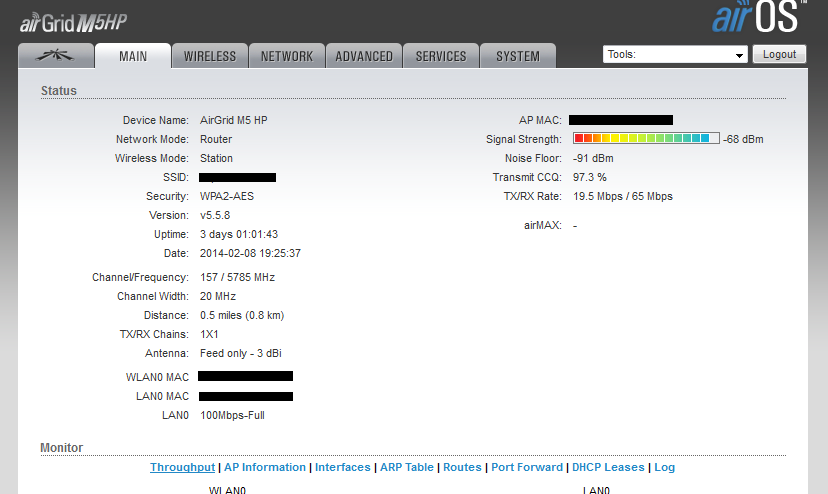

    Edit ------
    Print ao deixar como era antes.
Nome:	         normal.png
Visualizações:	469
Tamanho: 	36,6 KB
    Analisando aqui parece que não e culpa do MCS no AP e sim deu ter adicionado a potencia da antena, pois antes era 0 e no radio que eu adicionavo 20 ai mudei para 14 + 6, ao voltar 0 + 20 volto o sinal depois testar denovo com o MCS12.
    Porem acredito que esta resolvido o problema. Dou como finalizado, Mais em questão do MCS aguardo relatos se aumenta assim mesmo ou se era por causa da potencia da antena mesmo.

    O datarate (MCS) nos modos automaticos depende do nível de sinal.
    Cada datarate (MCS) tem sensibilidade diferente, maior o datarate menor é a sensibilidade, conforme o nível de sinal cai o sistema automaticamente deve ir reduzindo o datarate.
    (DEVE, mas falha muito! A primeira coisa a fazer quando tem problema de desempenho é jogar no lixo os modos automaticos, e configurar manualmente)
    Aumentando a potencia total de um lado naturalmente se aumenta o nível de sinal no outro lado. Mas pro espectro não virar ZONA existem limites legais de potencia. Limites bem rígidos, infelizmente pouca gente respeita e a faixa dos 5GHz já está o mesmo lixo que a faixa dos 2,4GHz.
    Quando você diz "a potencia da antena", quer dizer ganho da antena?
    O limite EIRP (Potencia total de saída, somando ganho de antena com potencia do radio) nesses sistemas automatizados depende do ganho que você DIZ que a antena tem. O radio não tem como verificar o ganho da antena (Teria que calibrar), então se você preenche que tem antena de 0dBi, ou de 16dBi, isso muda muito o limite legal de potencia que o radio pode aplicar.
    (E nesse caso não há calibração prévia porque a mesma ponteira é usada em airgrid de 21 e 27dBi)
    O limite legal de potencia em 5,7 a 5,8GHz é de 36dBm EIRP. Se você marcar CORRETAMENTE que o ganho da antena é digamos 21dBi, o radio vai operar com 36 - 21 = 15dBm.
    Se você MENTIR dizendo que o ganho da antena é zero, ele vai levar em conta os 3dBi de ganho da ponteira (Tem um elemento bipolar dentro da ponteira, com 2,4 a 3dBi de ganho) ele vai aplicar a potencia máxima. Ele aplicaria 33dBm de potencia SE o hardware tivesse essa potencia, mas em MCS12 a potencia dele deve estar nuns 24dBm.
    Ou seja, MENTINDO o ganho da antena você está com 24dBm no radio, e 21 ou 27dBi na antena, dá uma potencia EIRP de 24 + 21 = 45dBm, ou então 24 + 27 = 51dBm. Ambos excedem o limite legal de qualquer país no mundo.
    Falo que a potencia está mudando porque provavelmente está marcada a opção "Auto adjusto TO EIRP limit", com essa opção ativa o controle manual que você faz não atua, o sistema vai elevar a potencia até o limite EIRP legal, e como o limite EIRP leva em conta o ganho da antena, mentindo sobre o ganho da antena você consegue emitir em potencia maior que os limites legais (Outro jeito de burlar isso é usando o maldito "Compliance test". Ainda bem que essa porcaria sumiu dos últimos firmwares!).
    Com 36dBm EIRP em 5,7 a 5,8GHz, ou 274dBm EIRP em 5,4 a 5,7GHz, não dá pra ir muito longe. Mas wifi não nasceu pra ir muito longe.
    Se bem que um ponto-a-ponto com 40 ou 50dBm EIRP é o MENOR dos males, grande parte da poluição no espectro vem no uso de malditas antes abertas de 60º (São antenas pra quem tem preguiça/incompetencia de apontar direito antenas de 6°), e do uso dessas potencias absurdas em setoriais de 90 a 120°.
    Mas enfim, "Adjust TO eirp limit" é quem faz seu sinal mudar quando muda o ganho da antena. Se mudar o país (E achar um país cujo limite EIRP seja digamos 40dBm EIRP) o sinal no outro lado também pode mudar, porque a potencia de transmissão muda.
    Alias, o sinal pode mudar até quando troca automaticamente de modulação. Cada modulação tem um sensibilidade diferente, mas cada datarate tem potencia limitada também, olha o datasheet:
    http://dl.ubnt.com/datasheets/airgri...asheet_web.pdf
    Em MCS2 a potencia é maxima, 25dBm.
    Em MCS3 a potência é menor, 24dBm.
    Se preencher corretamente o ganho da antena em ambos os datarates terá a mesma potencia (Afinal 36dBm EIRP menos os 21 ou 27dBi da antena fariam o radio ficar (Em qualquer datarate) limitado a 15 ou 19dBm de potencia), mas como o ganho da antena é baixo o radio usa toda a potencia que tem, afinal nem com a potencia maxima ele chega em 33dBm (Pra somar com os 3dBi da antena e atingir 36dBm EIRP).

    @rubem antena 14dBm + 6dBm radio = 20dBm correto? uso essa potencia devido a muitas arvores, porem quando tiro os 14dBm e deixo 0dBm + 20dBm o sinal fica melhor.
    Porem o CCQ continua sempre a mesma coisa na faixa dos 96% a 100% mesmo os que foi pra sinal -84 depois das mudanças.
    Antena dos cliente todas com 3dBm + 5dBm a 13dBm onde daria 8dBm a 16dBm.
    Meu Ponto a Ponto mesmo usa, 3dBm + 7dBm = 10dBm com CCQ 100% Sinal -37 Distancia 1Km, visada limpa.
    Tento deixar sempre a potencia o minimo possivel, pois possuo 2 concorrentes que os mesmo sempre deixam a potencia as alturas.
    Estavo testando aqui ao deixar em 14dBm + 4dBm meu sinal ja começa a cair mesmo nos que tem visada 100% de -48 a -68 estando a 600 metros da torre, estou achando que a potencia dos meu concorrentes esteja me afetando pois fico no meio dos 2.
    A respeito do "Auto adjusto TO EIRP limit" realmente eu deixo ele ativado.
    Faixas que transmito.
    2.4Ghz
    Canal 2457 Omni, Potencia final 13dBm 10+3
    5.7Ghz-5.8Ghz
    Canal 5745 Painel 1 20dBm
    Canal 5765 Painel 2 20dBm
    Canal 5785 Painel 3 20dBm
    Canal 5805 Painel 4 20dBm
    Canal 5825 PTP 10dBm
    Estavo tentando setar o MCS em 10 ou 12 pois 15 acho muito, afinal vendo planos de 1 a 4mb e ao olhar cada painel não passa de 4/8mb e lendo a respeito vi que em 10 ou 12 da uma melhorada no CCQ e afins. Pois nos meus clientes nunca usei mais que MCS2.
    Porem acredito que o sinal indo de -50 pra -70, não foi culpa do MCS e sim da potencia que estavo diminuindo na torre. Acredito que meu vilão está sendo eu ficar no meio dos dois concorrentes e eles estarem com potencia muito alta fazendo meu sinal degradar quando seto um valor meio baixo. Pois meu POP e para um raio de 4,5Km.
    Irei fazer mais um teste com o MCS voltando ele para 12 e ver se fica normal e depois diminuir a potencia do AP em uns 3dBm e ver se vai acontecer como antes.
