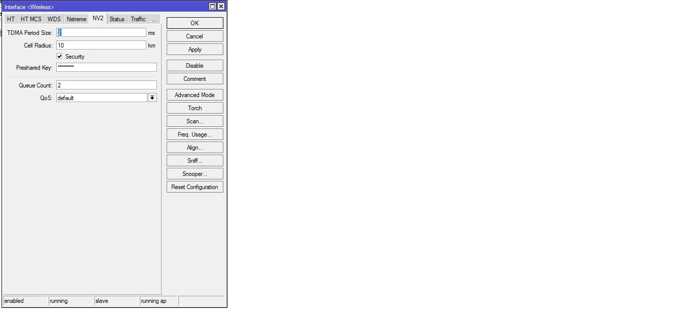

    Bom dia amigo, verifique na aba NV2 do Radio que esta enviando o sinal as opções TDMA period size e Cel Radius, para sua distancia tem que esta em period 2ms e cel em 10km, com essa configuração seu ping deve ficar de 3 a 5msClique na imagem para uma versão maior
Nome:	         tdma period size nv2.jpg
Visualizações:	513
Tamanho: 	62,8 KB
ID:      	58379 verifique se esta dessa forma pois em default se não me engano vem bem mais alto os valores.

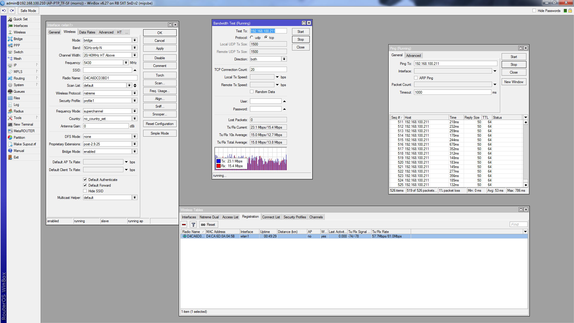

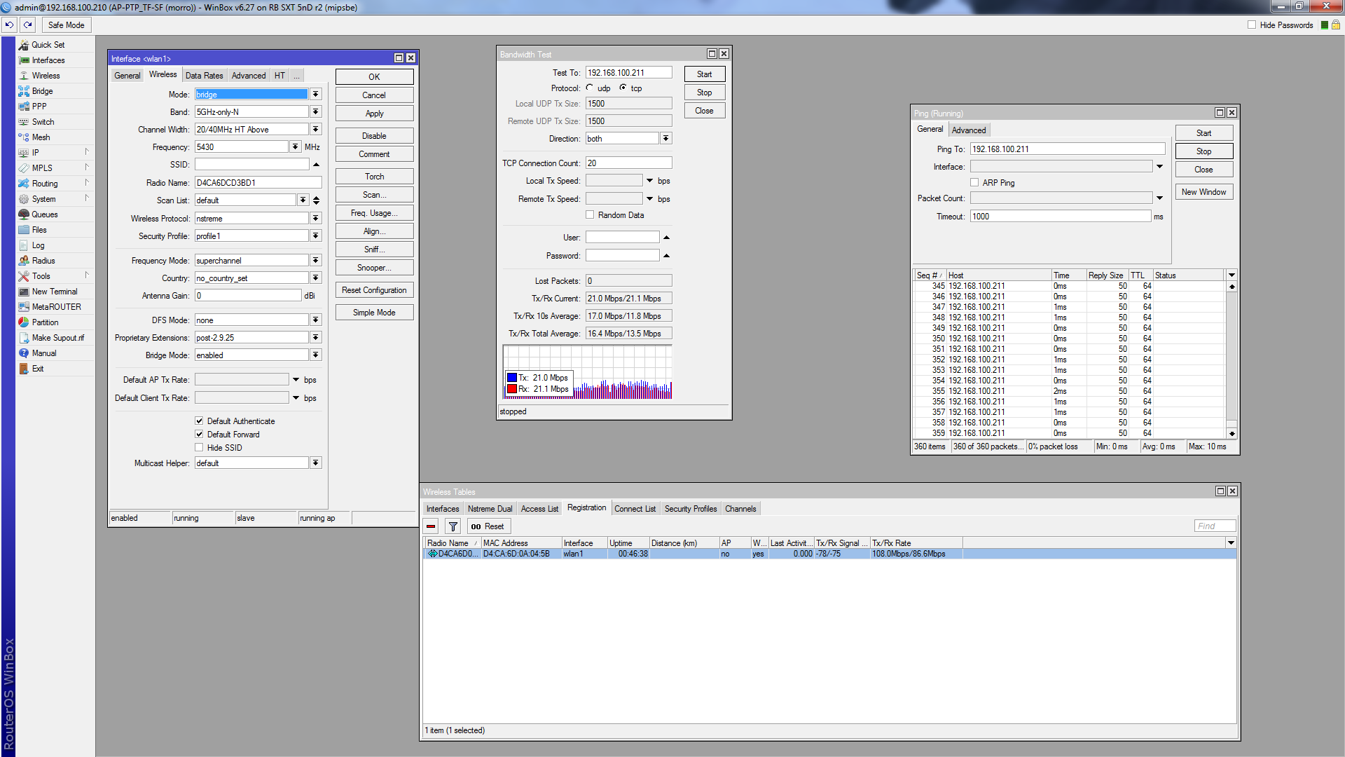

    Acreditem, eu tenho um PTP de 14KM com SXT Lite5...
    Ele passa até 30Mbps+ unidirecional.
    No teste de banda bidirecional, ele passa com confiabilidade no maximo uns 10Mbps full. Mas claro, é numa região onde a interferencia não é tão alta, só em uma das pontas, motivo pelo qual só alguns canais chegam a esse resultado.
    Na primeira screen o bandwidth test esta rolando, para ver a latencia do ping. Na segunda, o bandwidth test esta parado, e a latencia fica bem baixa.
Nome:	         ptp-1.png
Visualizações:	472
Tamanho: 	191,8 KB
ID:      	59050Clique na imagem para uma versão maior
Nome:	         ptp-2.png
Visualizações:	329
Tamanho: 	190,6 KB
