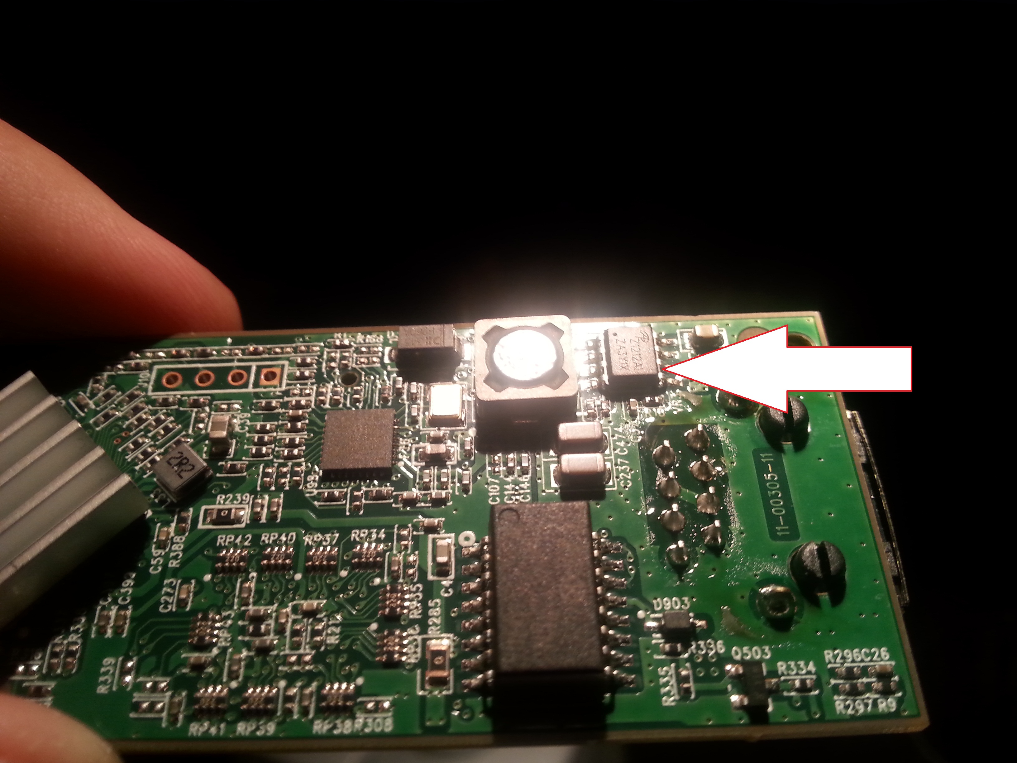

    UBNT aceita 10 a 27V. QUALQUER tensão no meio do caminho serve.
    O NanoBeam e PowerBeam tem usado o mesmo CI regulador de tensão de sempre, o Z1212, que aguenta 27V e está depois de um diodo (Em teoria 27,7V, picos de 30V):
    http://www.aosmd.com/pdfs/datasheet/AOZ1212AI.pdf
    É só conferir se é esse CI na sua versão do hardware:
Nome:	         original.jpg
Visualizações:	282
Tamanho: 	1,19 MB
    Os Power/NanoBeam AC tem outro sistema, neles o range prático é uns 18 a uns 27V, a linha AC não serve pra sistema solar 12V.
