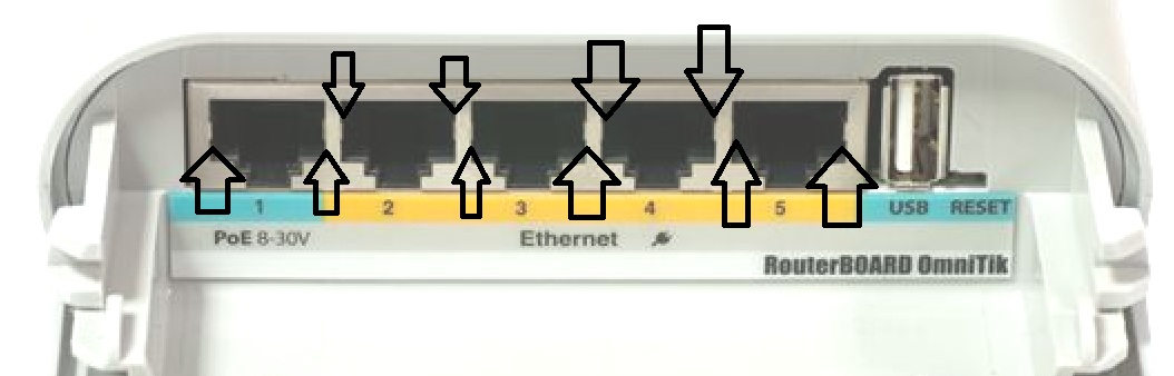

    Quanto ao omnitik, o contato com o RJ45 blindado é feito pelas latinhas laterais:
Nome:	         omnitik.jpg
Visualizações:	379
Tamanho: 	77,2 KB

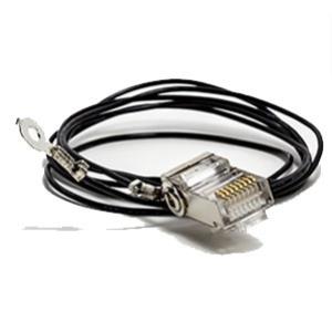

    Quanto a fonte não ter aterramento, é um injetor POE então isso é normal, o jeito mais fácil é soldar um rabicho no RJ45 blindado e prender ele no aterramento (Fontes UBNT tem aterramento passando reto até a tomada, te obriga a aterrar a tomada, é incomodo de qualquer forma). Falo de fazer isso no RJ45 blindado:
Nome:	         TC-GND-20PK.jpg
Visualizações:	346
Tamanho: 	9,6 KB
Nome:	         omnitik.jpg
Visualizações:	379
Tamanho: 	77,2 KB
Visualizações:	346
Tamanho: 	9,6 KB
    Perfeito, vou aterrar pra mais segurança, vou aterrar os cabos do groove e da omnitik tb. Vou colocar fonte 24v da volt com duas baterias em série. Vai ficar show.

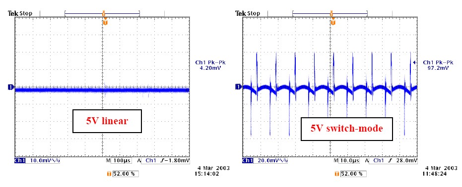

    Tem um engodo dos vendedores aí, "energia estabilizada" é um péssimo termo, a referencia pra "estabilidade" é medir no voltimetro, mas... voltimetro é um bicho lerdo, seja voltimetro analogico ou digital eles não enchergam variação rápida, que é o ripple.
    Toda fonte chaveada tem ripple, ela é rápida a ponto de só aparecer em osciloscópio:
Nome:	         Electrical-Ripple-and-Noise.jpg
Visualizações:	947
Tamanho: 	84,3 KB
    Na esquerda 5V sem ripple, na direita 5V com 97mV de ripple. Tem sempre não apenas a variação rapida mas esses picos esquisitos pra cima de pra baixo, são spikes.

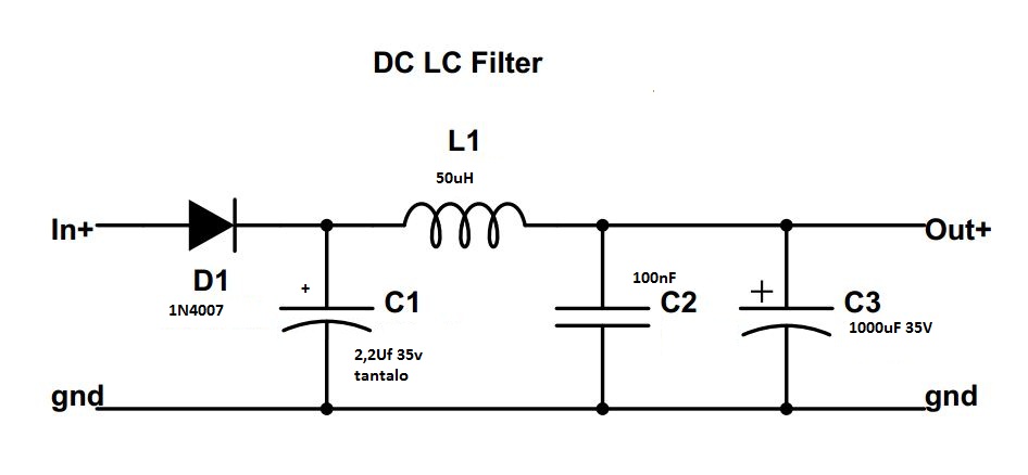

    Um filtro LC ajuda a diminuir ripples e spikes, eu colocaria (E já coloquei) entre fonte/nobreak e o equipto isso:
Nome:	         lc.dc.jpg
Visualizações:	795
Tamanho: 	40,8 KB
    O diodo evita que a carga do capacitor volte pra fonte, o primeiro capacitor armazena energia, a bobina (Pegue de fonte ATX pifada, qualquer bobina de saída de fonte ATX serve, não é crítica) atenua os spikes, o capacitor logo depois desacopla as altas frequencias (Spike na bobina pode gerar harmonicas, o capacitor filtra elas), e o capacitor de saída armazena o grosso da tensão já "limpa" pra variação rapida de consumo.
    Se conseguir um osciloscopio e medir a tensão da fontes talvez você se assuste com o ripple delas, com consumo baixo (Nanobeam consome o que, 4W?) os spikes são bem grandes as vezes, com carga resistiva (Uma lampada, digamos) os spikes somem, sobra só a variação rápida (Ripple).
Visualizações:	947
Tamanho: 	84,3 KB
Nome:	         lc.dc.jpg
Visualizações:	795
Tamanho: 	40,8 KB

    "O diodo evita que a carga do capacitor volte pra fonte, o primeiro capacitor armazena energia, a bobina (Pegue de fonte ATX pifada, qualquer bobina de saída de fonte ATX serve, não é crítica) atenua os spikes, o capacitor logo depois desacopla as altas frequencias (Spike na bobina pode gerar harmonicas, o capacitor filtra elas), e o capacitor de saída armazena o grosso da tensão já "limpa" pra variação rapida de consumo."
    quero entender direito essa dica.. tipo na saída da fonte devo colocar um diodo, e a parte do capacitor e bobina seriam na linha DC?

    Não recomendo fuçar em fonte ou em radio, mas sim colocar algo MODULAR, faz um filtro LC desse tipo e coloca entre a fonte/nobreak/bateria e o radio, pode fazer plaquina:
    http://www.readymaderc.com/store/ind...roducts_id=138
    ou
    http://www.hobbyking.com/hobbyking/S...V_Systems.html
    ou
    http://www.readymaderc.com/store/ind...oducts_id=1205
    Ou como são poucos componentes pode ir emendando um no outro com solda e colocar cola-quente ao redor pra isolar (Ou um bolo de fita isolante...).
