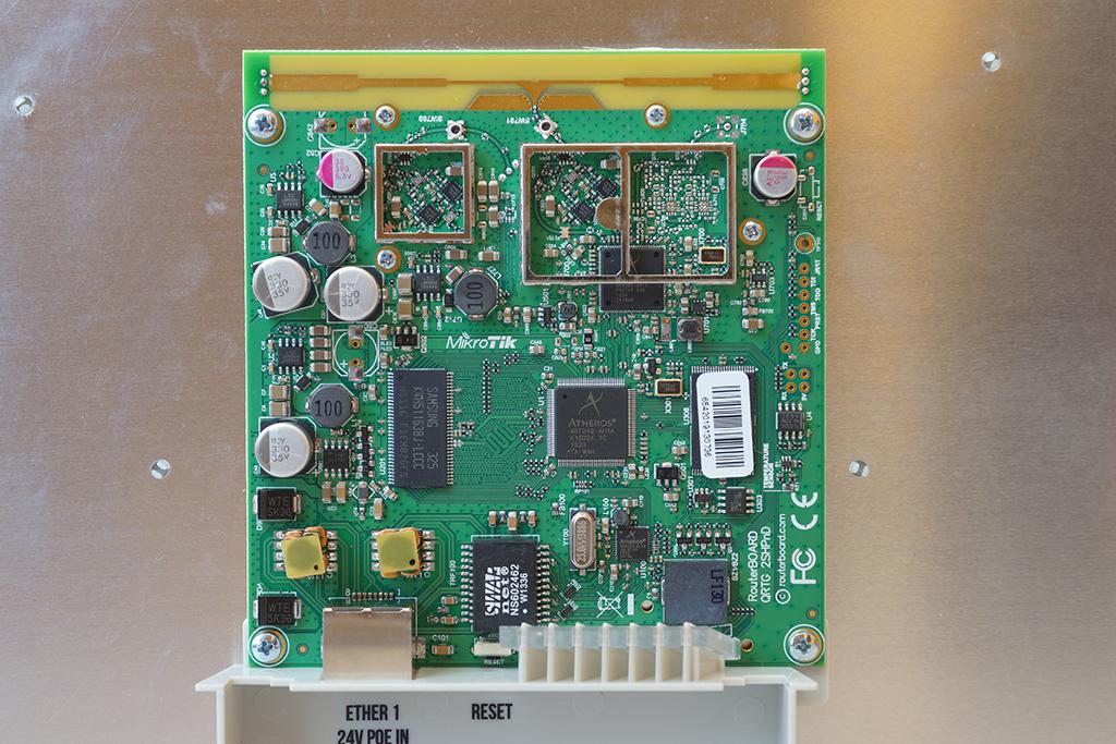

    Mas me decepcionei com o chipset. Achei que seria AR9350 separado do AR9582, digamos assim:
Nome:	         qrtg-2shpnd-board-top-1024x683.jpg
Visualizações:	302
Tamanho: 	128,1 KB
    No meio um AR7xxx como CPU geral, e separado em cima um AR9582 só pra wifi.

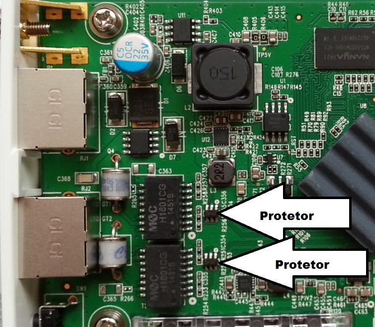

    Ele nem tem um CI pra ethernet (Tipo o AR8237 das CPE's 5210g), vai tudo reto da entrada pro chipset, tá tudo nas costas do mesmo chipset, mas ao mesmo tempo é só 1 chipset e isso reduz o preço e facilita a manutenção.
    Ele tem os mesmos protetores que NS e SXT:
Nome:	         prot.jpg
Visualizações:	395
Tamanho: 	215,9 KB
    É um CI tipo TVS, um conjunto de diodos igual os protetores de surto, manda qualquer problema pro aterramento (E tá ali em cima, na esquerda, o pino pra aterrar a CPE), dá na mesma que usar protetores de surto de R$ 70 em cada lado.
    http://www.littelfuse.com/products/t...de-arrays.aspx
    Mas aterrar ninguém vai, e UBNT e MK queimam lan mesmo com esses CI's de TVS, então essa CPE510 também vai queimar.
    Talvez seja vantagem ter só 1 CI pra trocar, facilita manutenção.
