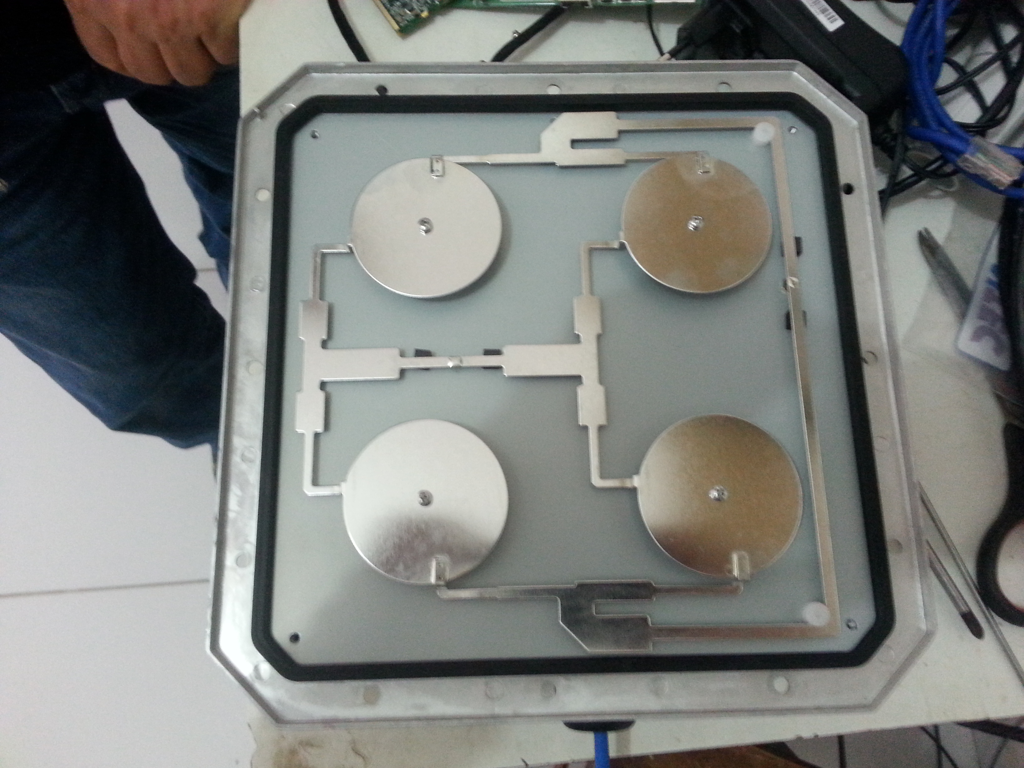

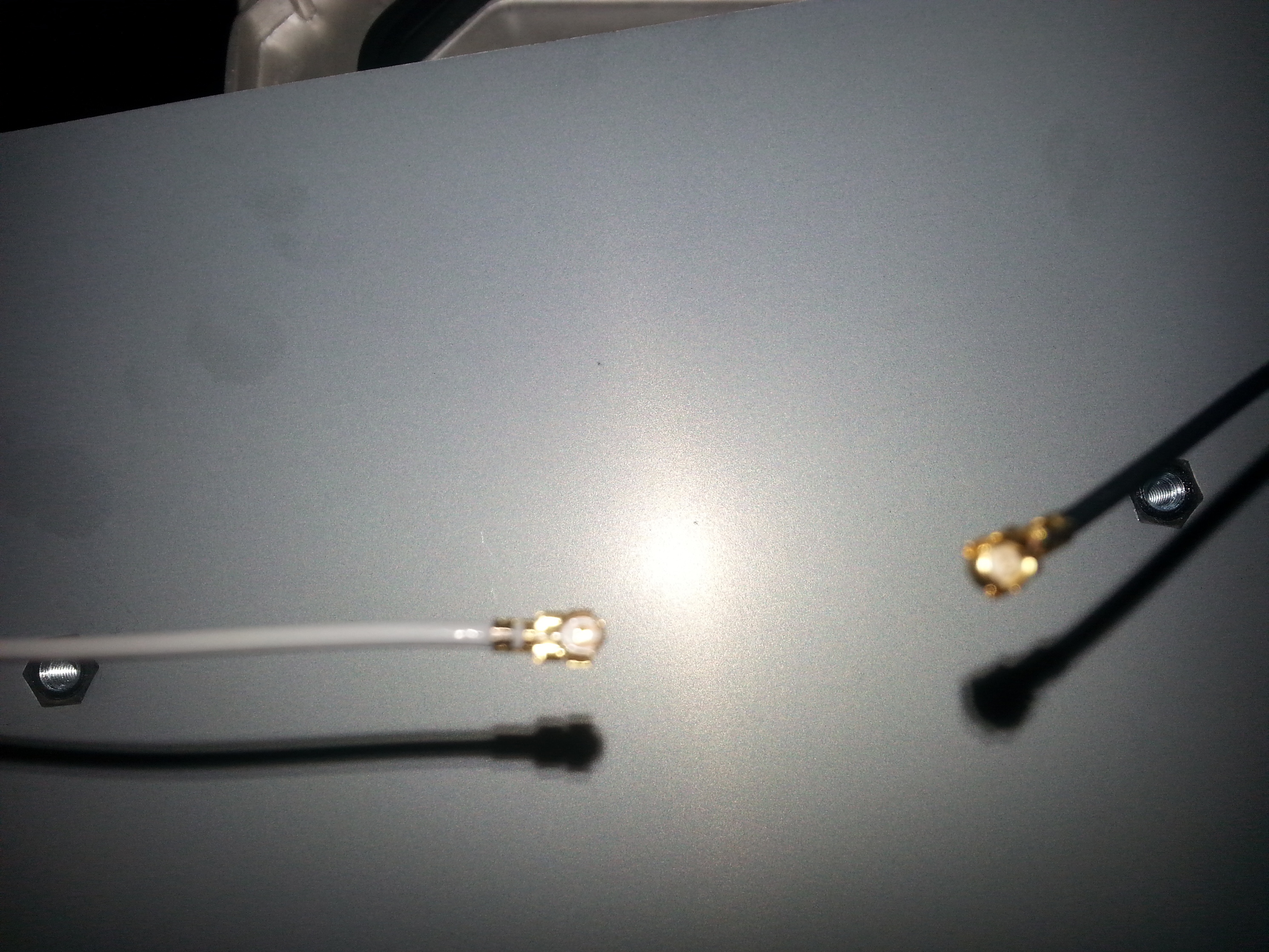

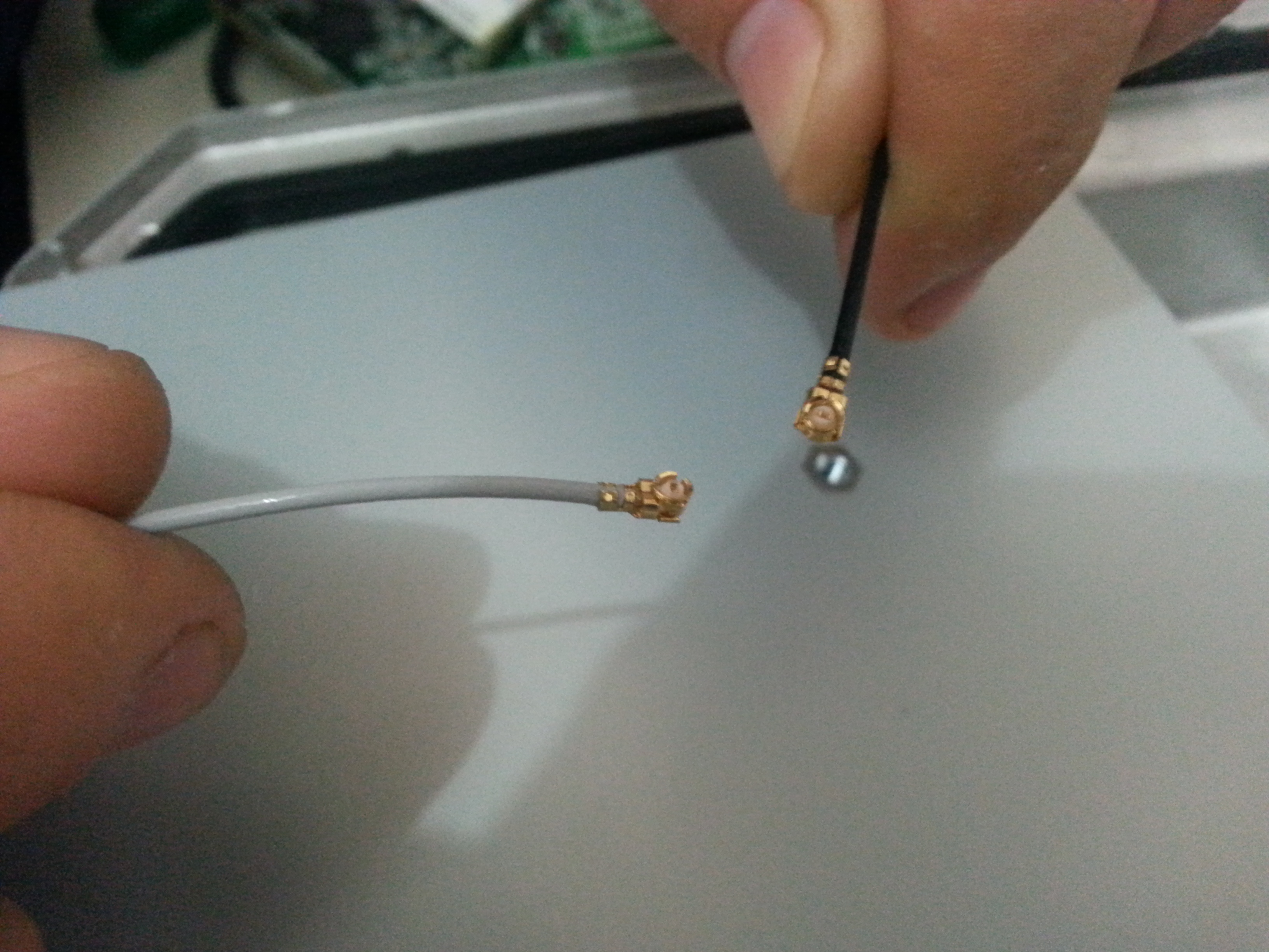

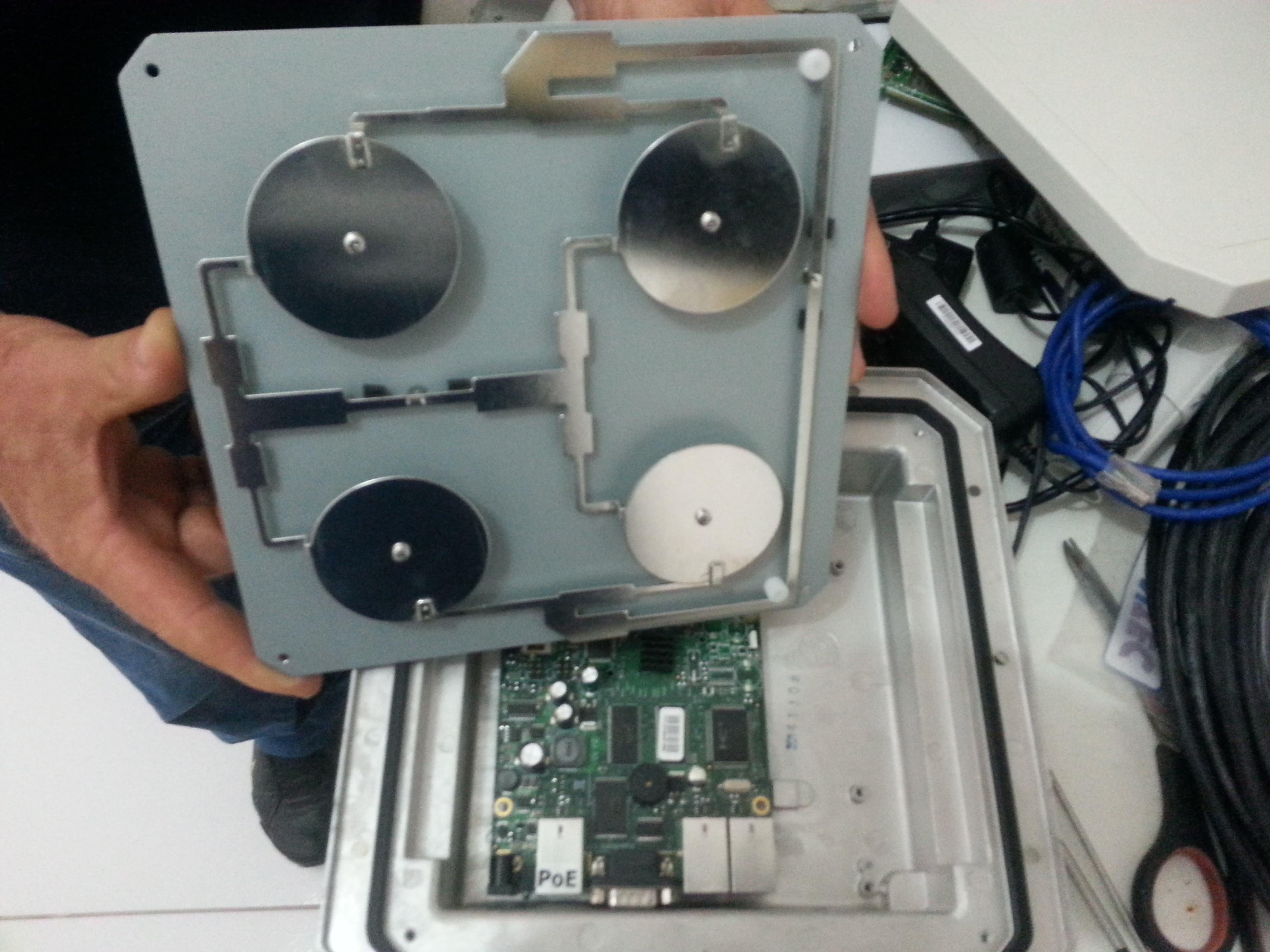

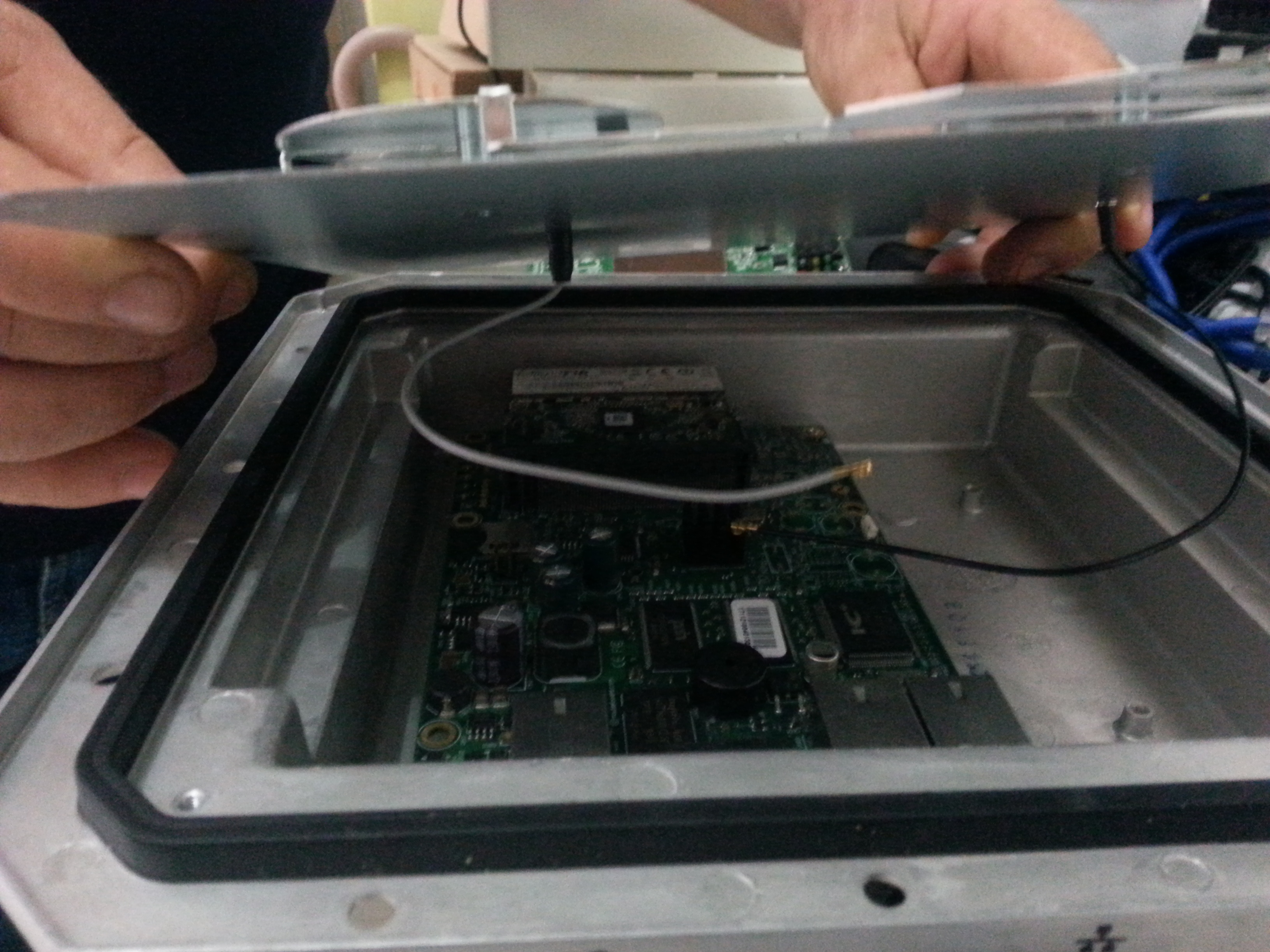

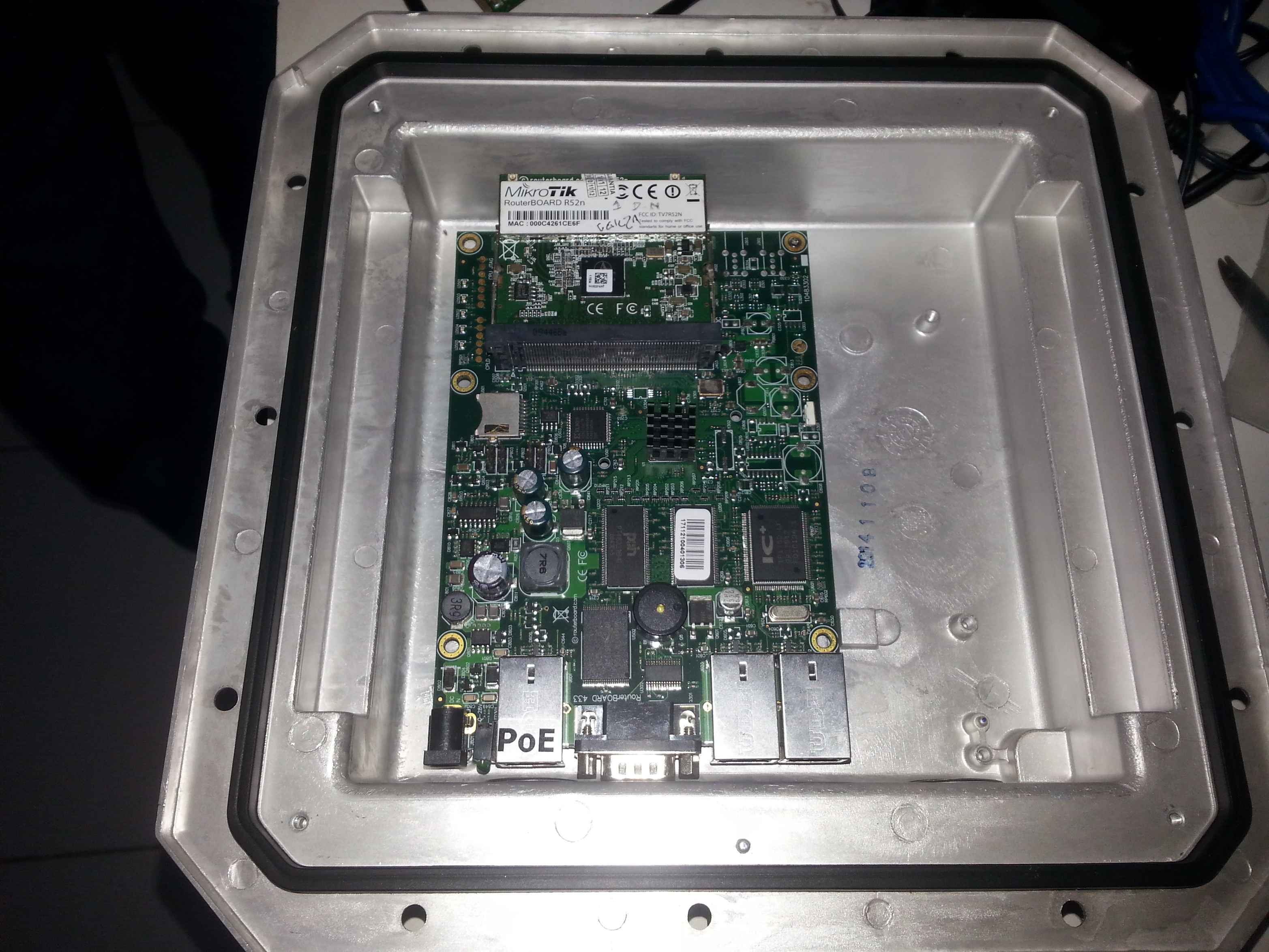

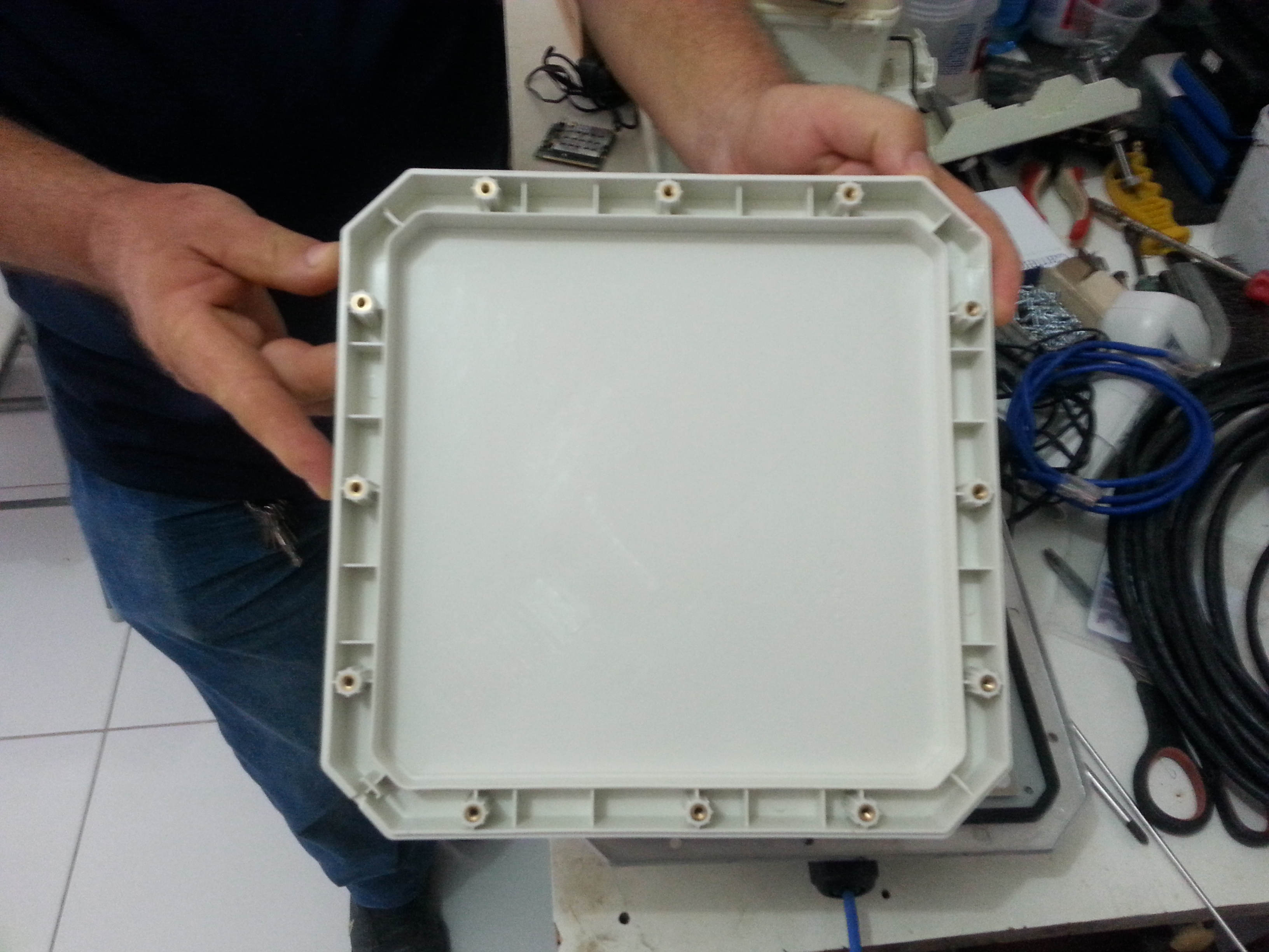

    Atualização:
    Tenho duas ou 3 Rb433 e mais alguns cartões que estavam parados a muito tempo, estou fazendo a adaptação da 433 na antena, olhem só a montagem da primeira...Espero montar a segunda amanhã:
Nome:	         20150508_150602.jpg
Visualizações:	229
Tamanho: 	1,92 MB
ID:      	58910Clique na imagem para uma versão maior
Nome:	         20150508_150717.jpg
Visualizações:	251
Tamanho: 	1,88 MB
ID:      	58912Clique na imagem para uma versão maior
Nome:	         20150508_150747.jpg
Visualizações:	204
Tamanho: 	1,70 MB
ID:      	58913Clique na imagem para uma versão maior
Nome:	         20150508_150804.jpg
Visualizações:	274
Tamanho: 	1,70 MB
ID:      	58914Clique na imagem para uma versão maior
Nome:	         20150508_150810.jpg
Visualizações:	290
Tamanho: 	1,82 MB
ID:      	58915Clique na imagem para uma versão maior
Nome:	         20150508_150821.jpg
Visualizações:	199
Tamanho: 	1,85 MB
Nome:	         20150508_150623.jpg
Visualizações:	170
Tamanho: 	1,92 MB
