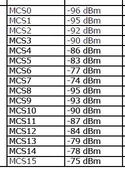

    Precisa sinal uns 20dBm acima da sensibilidade pra cada data rate, a média de sensibilidade dos data rates numa Omnitik vão ser mais ou menos isso aqui:
Nome:	         sens.jpg
Visualizações:	274
Tamanho: 	44,9 KB
    (Isso veio de um datasheet da Ubiquiti, mas se o chipset é o mesmo (E MK e UBNT usam os mesmos chipsets) a sensibilidade será quase igual, com 1 ou 2dBm de variação)

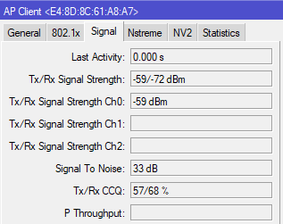

    No Winbox conectado nessa Omnitik, Vai em Wireless, vai na aba Registration, dá um duplo clique em cima desse "cliente", e veja o nível de sinal mais baixo em TX/RX signal strenght. O que vale é o mais baixo, nivele por ele.
    Aqui um exemplo:
Nome:	         59-72.png
Visualizações:	212
Tamanho: 	8,3 KB
    O nível de sinal recebido (RX é recepção, TX é transmissão) é -72dBm, que é um sinal ruim pra data rate alto (Você que deve escolher qual data rate usar, não um software cego e automatizado).

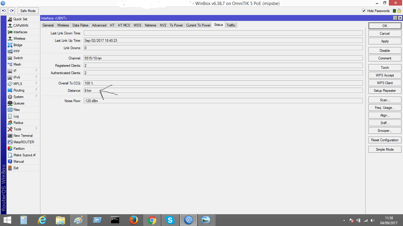

    Esse sinal eu vi na omnitik como vc falou. Ele não pinga nem 32byts. Nos ubnt eu configuro mcs e a distância entre ap e estação e consigo melhorar. So que no MK eu não achei essas configurações. Sou iniciante em MK. Sempre usei e instalei ubnt mas como leio muito sobre redes vejo o pessoal recomenda MK resolvi tentar. Outra coisa o MK mede 8km do ap até a estação que na verdade não chega a 4 pelo que apontou o google hearth. Vou postar prints das configurações assim q puder.
    Padrão Re: Dúvida sobre omnitik
    Distância é "ack timeout" em MK.
    Se está mostrando distância maior que a real, é porque não tem zona de Fresnel limpa.
    Só vi erro de 100% na distância quando a zona de Fresnel estava MUITO comprometida. E wifi outdoor não foi feito pra funcionar sem a zona de Fresnel limpa.
    Vou esperar os prints, mas tem toda cara de conexão com obstrução. Só visada não é nada, tem que ter um túnel imaginário bem larguinho ao redor da linha de visada (Isso é a zona de Fresnel), senão só vai funcionar se fixar num data rate bem baixo (Tipo MCS9 talvez), que limite muita a velocidade.

    A omnitik mostra todas as estações com distância errada. Mesmo as que estão bem próxima e com vizada perfeita Ccq 100%. Pelo que tracei no airlink.com tem fresnel limpo. Sempre testo em 2.4 também pq se passa raspando em 5GHz em 2.4 fica obstruido. A noite posto os prints.

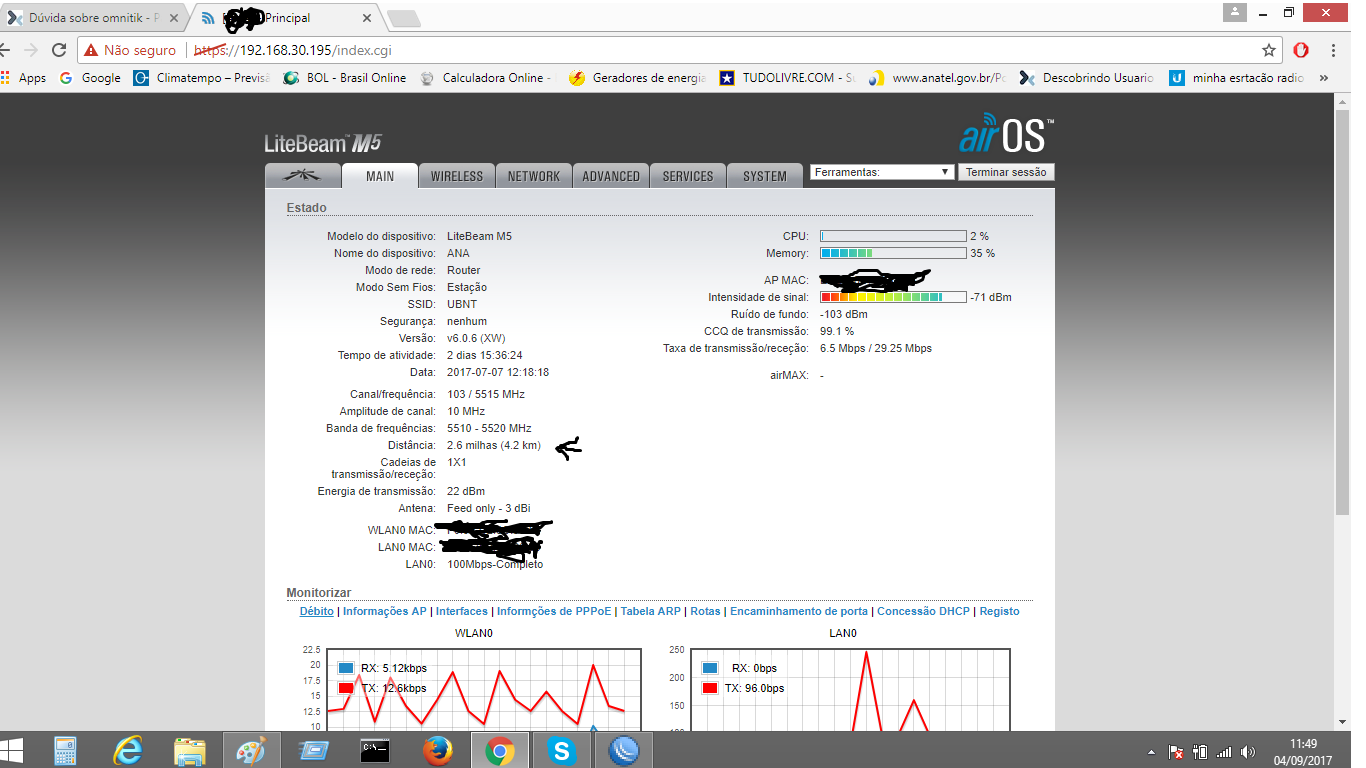

    segue os prints, repare q na litebeam esta certa a distacia, Clique na imagem para uma versão maior

ID:      	67549 no ap esta assimClique na imagem para uma versão maior

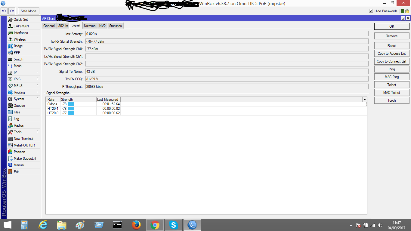

ID:      	67550 Clique na imagem para uma versão maior

    Ih, mas isso é um sinal EXTREMAMENTE RUIM!
    Seu sinal real recebido (RX strenght) é -77dBm!
    Está inclusive caindo no menor data rate possível, 6,5Mbps, ou MCS0 (HT20-0, HT20 de 20MHz de largura, e 0 de MCS0).
    Com -77dBm não tem como prestar não! Isso é ruim até pro menor data rate do padrão IEEE.
    Se tem certeza absoluta que a visada está limpa, então a distância é grande demais, fiz o cálculo aqui (Queda de sinal em espaço livre, free space loss), e o sinal só seria -77dbm, com LiteBeam de 22dBi (E Omnitik 7,5dBi), em uns 8km!
    Se esse Litebeam está a apenas 4km, pode ter CERTEZA que a zona de Fresnel não é limpa.
    A zona de Fresnel em 4km é de mais de 7m, ou seja, 3,5m pra cada lado da linha de visada. Então se a antena está num mastro de apenas 1m de altura, DE CARA o sinal já sai com a zona de Fresnel 2/3 comprometida!
    O ack timeout só erra quando a visada ou zona de Fresnel não é limpa.
    Outro eventual problema é você ter marcado só o chain0 ou chain1 da Omnitik e ela se referir a polarização horizontal, e a antena Litebeam ser colocada na vertical. Ou o contrário, mas enfim, um erro na polarização geraria isso. Litebeam é polarização simples, não é a CPE ideal pra conectar num AP de dupla polarização.
    (E o default da Omnitik nova é vir só com o chain0 ativo, tem que ativar o chain1 na seção wireless)
    Em 4km de área urbana é complicadíssimo ter zona de Fresnel limpa de fato, e Omnitik pra 4km é um grande exagero, eu não usaria nem pra 3km! Com míseros 7,5dbi não dá pra muita coisa, e o jeito de usar hardware barato desse é gastar no resto, basicamente colocando o mais alto possível, tanto AP como estações, para que a zona de Fresnel fique o mais limpa possível.
    E testou outro canal, tipo acima de 5725MHz onde é permitido potência maior? Abaixo de 5725MHz os firmwares limitam a potência a 27dBm EIRP, nesse caso já colocou o ganho da Litebeam abaixo do real (E isso engana o firmware, faz ele não respeitar o limite da legislação), de modo que com potência baixa a Litebeam não está, mas... vai que o canal escolhido está em uso (Não precisa ter SSID escaneado, use i Airview nos Ubiquiti pra ver uso de canal, caso tenha a dúvida, mas agora não parece o caso, -77dBm em 4km é normal em área urbana porque zona de Fresnel limpa é quase impossível mesmo.

    Aqui é interior. Essa omni achou somente o ap q faz ptp até ela. Tá em uma torre de 13m. No lado cliente a litebeam esta a uns 4m de altura do chão. Esse sinal tava melhor. Mas teve uns ventos fortes por aqui. Eu ñ aperto muito aquele treco da litebeam pq parece frágil, Tenho medo que quebre.no airlink da fresnel limpo com 1 metrô de cada lado. Ambos ficam em morros. Vou testar em canais diferentes. Mas esse foi o qlevantou melhor sinal. Reparei q melhora sinal mas cai a taxa. Quando instalei logava com 18Mb 32mb. Ativando Chain 1 da uma diferença de 20 dBm entre tx rx por isso desativei. Tem uma árvore ao lado da litebeam mas como esta a uns 90 graus ao lado quase impossível q esteja causando isso. Tou pensando em comprar uma omni de 12dbi e tentar mudar um Chain. Sei q é gambiarra. Mas tenho algumas bem funcional. Estranho q funcionou por alguns dias perfeito. Ao do nada parou. Ppoe conectado. Mostra q tem Internet pega IP dns gat mas ñ navega. Se coloca IP fica perfeito. Mas ai ñ controlo a banda
