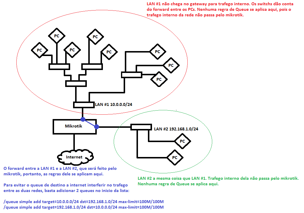

    Não vai limitar. Se ele ja tem uma infra montada, e uma RB servido de gateway, a rede local vai continuar funcionando mesmo sem ter nenhum gateway na rede. Se ele tem várias subredes e a RB faz o roteamento entre elas, esse roteamento vai continuar funcionando, é só configurar tudo.

    sim, vai ficar funcionando sim, o problema que se ele autenticar por HotsPost a banda vai ser limitada na rede tambem.

    Depende. Somente se ele tiver 2 redes ligadas ao mikrotik e fizer roteamento entre elas. E nesse caso, também é fácil configurar.
