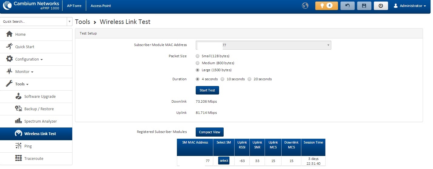

    Sim este mesmo lembrando que se precisar de banda FULL acima de 50mbps precisa comprar a versao com porta GB.
    Teste feito agora, um pouco a baixo do citado acima pois tem coisa de 12mb passando por ele agora, teste em 20mhz !
    edit: Uptime baixo, pois estava testando testando o analizador de espectro na madruga
