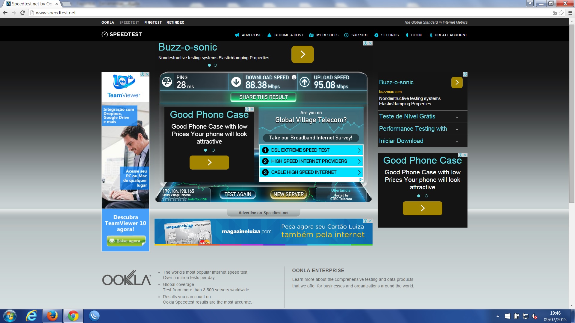

    GOSTARIA DE AGRADECER A TODOS QUE NOS AJUDARAM!!!!
    OLHEM O RESULTADO AI GALERA!!!!
    LINK DA IMAGEM ABAIXO:
Nome:	         TESTE LINK.jpg
Visualizações:	369
Tamanho: 	407,3 KB
    FELIZ DEMAIS!!!!!
    *Melhoramos em 2 db o alinhamento da AP.
    *Baixei o MCS dos dois lados pra 14 - 270Mb
    *Lado Station está pouca coisa fora do nível (vamos resolver segunda-feira)
    *Potencia lado AP em 20 dbm
    *Potencia lado STATION em 18 dbm
    VALEW!!!!!!!!!!!!!!
    Última edição por fernandinhomineiro; 10-07-2015 às 09:52.
